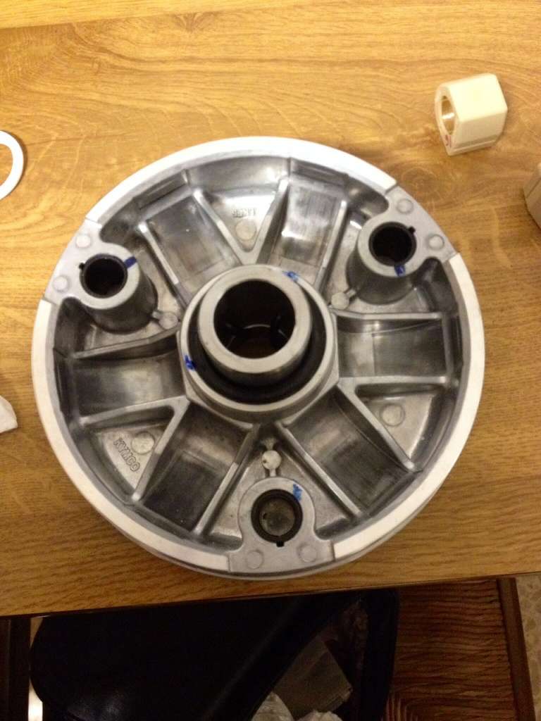

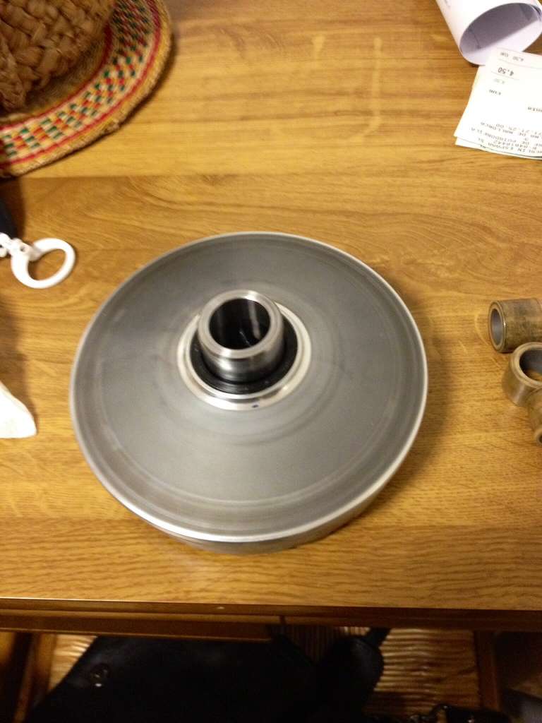

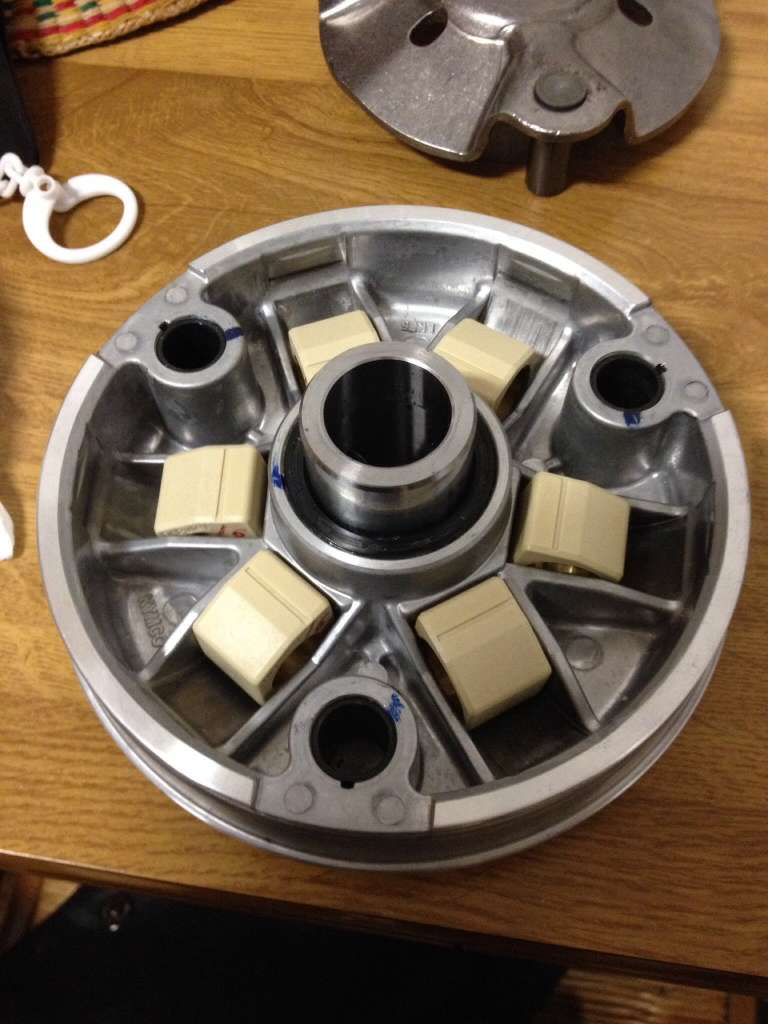

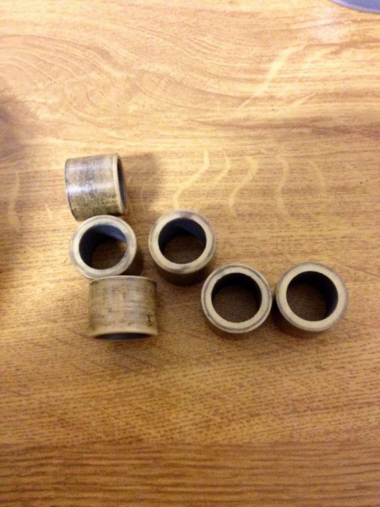

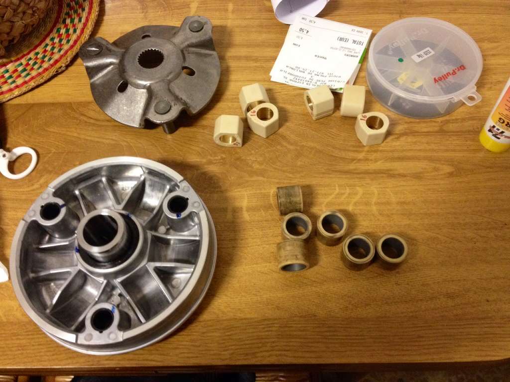

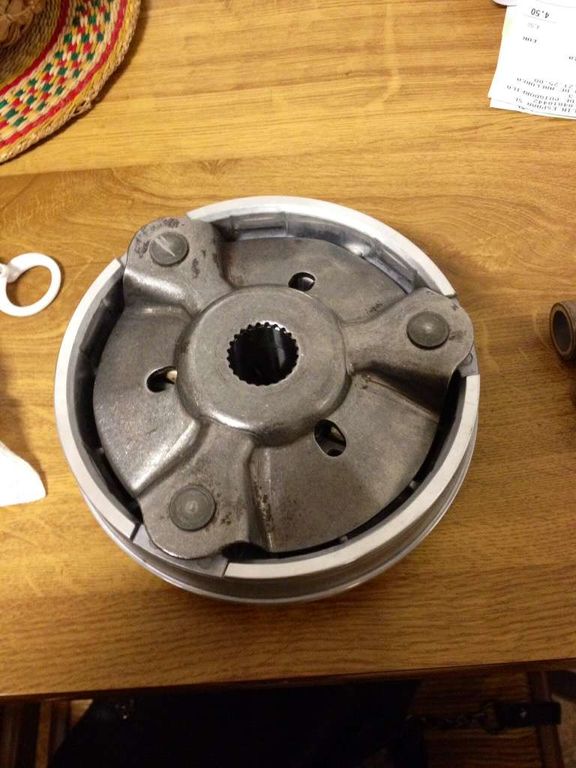

mpracing Publicado 23 de Marzo del 2014 Compartir Publicado 23 de Marzo del 2014 Cuando adquirí mi xciting 400i siempre he pensado que le hacía falta ese extra en salida y recuperación de aceleración vamos un poco más de brío en la entrega de potencia, pues ahora ya tengo todo su potencial le he cambiado los rodillos originales que tienen un peso de 17gr por unos Dr.Pulley de 16gr y la diferencia es IM-PRE-SÍO-NAN-TE!! Más salida, más recuperacion en medias y todo ello muy lineal sin altos ni bajos en la entrega de potencia sobre todo en el rango de recuperación entre las 5000rpm y los 6000rpm disminuyendo en este rango las rpm +/- 500rpm manteniendo la misma velocidad, por ejemplo antes para ir a 125kmh rondaba las 6000rpm y ahora en la misma velocidad va sobre las 5500rpm y todo ello super fino el motor ronronea como una máquina de coser.... La pérdida de velocidad punta es de +/- entre 2kmh y 3kmh perfectamente asumible viendo los resultados.La sensación es que ya no tengo una scooter ahora tengo una moto!!!! NOTA: Par de apriete tuerca variador Xciting 400i = 77.5 / 85,3 N,M Enlace al comentario Compartir en otros sitios web More sharing options...

mpracing Publicado 23 de Marzo del 2014 Autor Compartir Publicado 23 de Marzo del 2014 Si no recuerdo mal los rodillos salían por unos 45,90€ + portes en la tienda oficial de Alemania. Este es el enlace http://www.drpulley.info/shop/advanced_search_result.php?keywords=Xciting%20400 para los que estén interesados. Enlace al comentario Compartir en otros sitios web More sharing options...

mpracing Publicado 24 de Marzo del 2014 Autor Compartir Publicado 24 de Marzo del 2014 Cual es la medida de los rodillos para la xciting 400? Enviado desde mi iPhone con Tapatalk la medida de los rodillos originales es de 25x20 y 17gr Enviado desde mi iPhone usando Tapatalk Enlace al comentario Compartir en otros sitios web More sharing options...

mpracing Publicado 24 de Marzo del 2014 Autor Compartir Publicado 24 de Marzo del 2014 Y este cambio no perjudicara a la larga el motor?? pregunto desde la ingnorancia No tiene porque perjudicar el motor puesto que trabaja con menos rpm en llaneos por ejemplo antes a 125 km/h rondaba las 6000 rpm ahora con la misma velocidad 125 km/h estoy en 5500 rpm eso significa que el motor va 500rpm más desahogado para ir a la misma velocidad que antes. Lo suyo es usar ese extra de aceleración en casos puntuales adelantamientos etc y no ir con el puño enroscado todo el tiempo salidas de semáforos como sí de niñatos se tratará en ese caso si castigas el motor Enlace al comentario Compartir en otros sitios web More sharing options...
