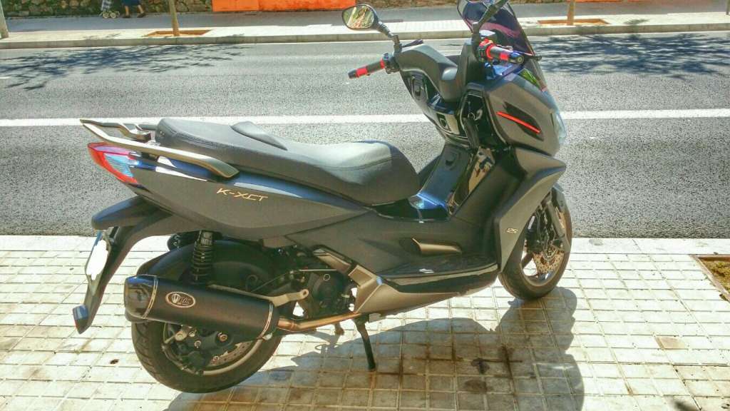

el_geko Publicado 18 de Abril del 2014 Compartir Publicado 18 de Abril del 2014 TURBOKIT H2 CARBONO Precio 280€ + IVA Mis impresiones: VIDEO PETARDEANDO + LLAMA. El sonido no es fiel. Porq no capta graves. Tanto el rugido como el petardazos suenan fortísimo 10 veces más q en el video. La cámara tiene supresión de ruido Sensaciones en Gral : La moto cuando esta fria, pierde mucha salida, y luego continua normal. Cuando esta caliente, recupera un poco de salida (Sin llegar por poco al escape de casa) y donde si se nota que estira mas es a partir de los 80. La velocidad punta SE MANTIENE o si acaso sube 1 o 2 KMh Todos los dias al ir a trabajar , media entre dos puntos la velocidad que cojia. Desde el semaforo al puente, antes llegaba a ponerme en 109, ahora en el puente voy a 112, por lo cual se gana un pelo en aceleracion En cuanto al sonido... Es mi principal motivo por el que lo puse, un video NO le haria justicia porque no se captan los graves, os invito a quedar conmigo en Sevilla si quereis oirlo. es algo DESCOMUNAL. Yo la llevo sin DBKiller (con el en el baul por si me paran) , suena a una moto gordisima,ronco, nada de lata. Voy petardeando que incluso me asusto porque parece que le hace algun mal, pero para nada, son cosas del escape sin DB, cada vez que petardea yo suelto una carcajada. Para viajes largos si recomiendo el DBkiller jejej, pero si es camino largo a 100kmh aprox , no hace falta porque es menos molesto que si vamos acelerando y frenando. (Estoy hablando de viajes de 1 Hora y cosas asi eh) Aunque yo voy a todos lados sin el DBkiller, sera que soy un poco Attention Whore. La gente se da la vuelta, y buscan una moto de 600cc con un akrapovic, pero no, esta mi azulita con su xenon , muy bonica ella Del apartado estético no opino, que cada cual es un mundo. Yo solo digo "ME CORRO PACORRO" jajaja, para mi es precioso y suena como yo queria, no puedo estar mas contento de verdad RESPONDO PREGUNTAS Fotos: Ya tengo el pedido en marcha, una cosa has cambiando el escape y ya está? No hay que carburarla ni hacerle nada más? Enlace al comentario Compartir en otros sitios web More sharing options...

el_geko Publicado 22 de Abril del 2014 Compartir Publicado 22 de Abril del 2014 Estoy flipando, lo pedí el jueves y me dijo que como eran fiestas y tal que hasta la próxima semana no me llegaría, y me llama ahora el de seur que ya viene para aqui...SIIIIII a ponerlo! Enlace al comentario Compartir en otros sitios web More sharing options...
el_geko Publicado 23 de Abril del 2014 Compartir Publicado 23 de Abril del 2014 Ya lo he montado! QUE MARAVILLA! Enlace al comentario Compartir en otros sitios web More sharing options...
Aviogt Publicado 23 de Abril del 2014 Compartir Publicado 23 de Abril del 2014 Pufff tremendo tio,te ha quedado de lujo,por cierto es muy dificil montarlo,un saludo. Enlace al comentario Compartir en otros sitios web More sharing options...

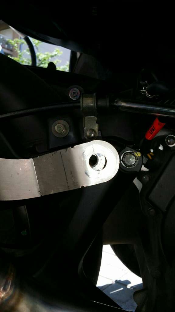

el_geko Publicado 23 de Abril del 2014 Compartir Publicado 23 de Abril del 2014 Pufff tremendo tio,te ha quedado de lujo,por cierto es muy dificil montarlo,un saludo. Sí tienes las herramientas adecuadas es fácil, son dos tornillos que van al cilindro y los que van a la placa que sujeta el tubo, lo que he tenido un problema, que la placa estaba mal hecha, pero ole por turbo kit, les he informado y al mismo día me han enviado otra sin problema ni costes... Enlace al comentario Compartir en otros sitios web More sharing options...

el_geko Publicado 23 de Abril del 2014 Compartir Publicado 23 de Abril del 2014 Les he mandado un email.estoy buscando ese escape para mi k xct 300 y no se donde comprarlo,estoy a la espera de que me contesten,tiene que sonar bastante bien ehhhh.Un saludo. Yo lo hable todo por Facebook, en un par de días lo tienes en casa, suena de lujo y eso que llevo el DBkiller, a la noche lo probaré quitándoselo, pero eso de que vaya pegando petardeos no me gusta xD Enlace al comentario Compartir en otros sitios web More sharing options...

jesusrs4 Publicado 28 de Abril del 2014 Compartir Publicado 28 de Abril del 2014 he montado hoy en mi k-xct 300 el escape turbo kit y suena bastante bien ¿ alguno le habéis cambiado los rodillos? pues en salida pierde algo de fuerza otra cosa a la hora de montarla venían 3 embellecedores de aluminio i no se pa que son alguien me podia especificar gracias Enlace al comentario Compartir en otros sitios web More sharing options...

el_geko Publicado 29 de Abril del 2014 Compartir Publicado 29 de Abril del 2014 he montado hoy en mi k-xct 300 el escape turbo kit y suena bastante bien ¿ alguno le habéis cambiado los rodillos? pues en salida pierde algo de fuerza otra cosa a la hora de montarla venían 3 embellecedores de aluminio i no se pa que son alguien me podia especificar gracias Yo lo tengo para la 125 y en salida me ha ganado algo, luego hasta los 80 le cuesta llegar pero cuando pasa de 80 llega a 115 en nada, los embellecedores querrás decir las arandelas no? Son para los tornillos que van del tubo a la placa Enviado desde mi SM-N9005 mediante Tapatalk Enlace al comentario Compartir en otros sitios web More sharing options...
