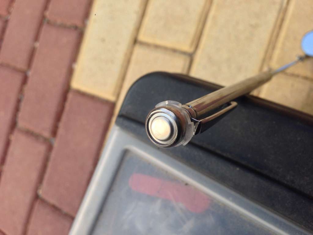

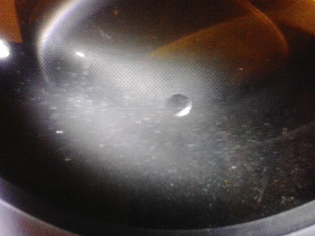

Este modelo, efectivamente tiene los tres tornillos accesibles. Pero la mia sólo queda accesible, al quitar el cortavientos, el central, los dos laterales resultan inaccesibles porque quedan por debajo de la rasante del salpicadero negro que soporta tanto al cortavientos como al panel de mandos.
De momento no consigo desmontarlo.
