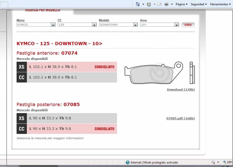

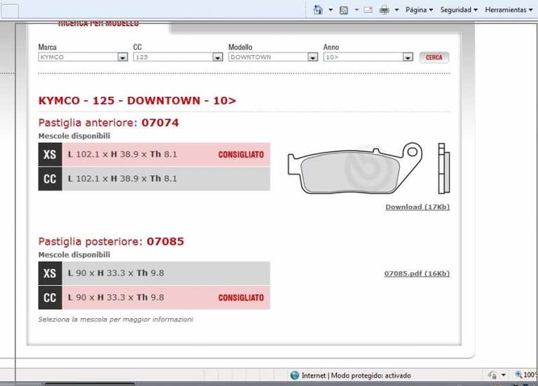

tote24 Publicado 26 de Mayo del 2011 Compartir Publicado 26 de Mayo del 2011 hola compañeros: comentaros que a mi tambien me roza la rueda trasera, aun que no tanto como al compañero tambien deciros que para los que querais cambiar las pastillas tanto delanteras como traseras (sd) he encontrado una solucion bastante ecomnomica y ademas de calidad reconocida, solo teneis que acercaros a la tienda de recambios de motos que tengais mas cercana y preguntar si trabaja la marca BREMBO, si eso brembo, la reconocidisima marca de sistemas de freno, si la trabajan ya lo teneis, aqui teneis las referencias yo ya he puesto las traseras y la verdad van de lujo, hay varios compuestos, creo, en las mias creo que ponia ceramic carbon o algo asi, os las recomiendo totalmente, cualquier pregunta no dudeis,un saludo Enlace al comentario Compartir en otros sitios web More sharing options...
