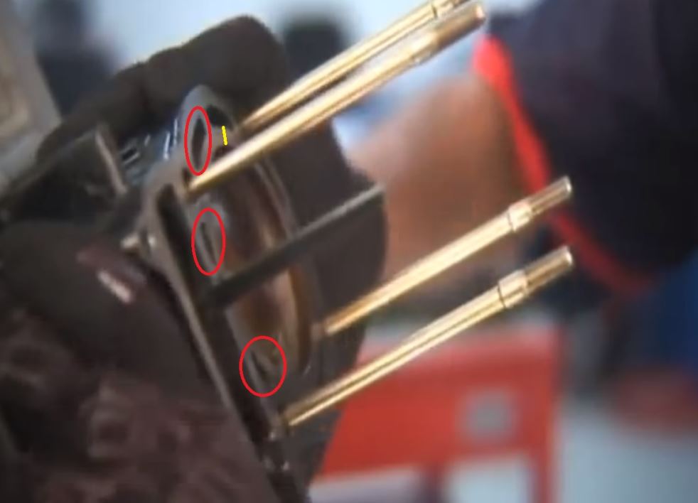

Cuando se produce una sobrepresión por calentamiento del líquido refrigerante, el sistema manda estos líquidos y vapores al vaso de expansión. Cuando hace la admisión de combustible, hay poca presión, pero cuando hace la compresión la presión sube y si tienes el cilindro comunicado con la refrigeración, lo que hará será subir la presión del circuito. No sé, es lo que se me ocurre. Si al poner la junta nueva se quedó algún resto de la vieja...
Muy ilustrativa la foto y convincente la teoría Bautis. Después del último llenado del circuito con lentitud y a conciencia, he conseguido hacer 200 km manteniendo la velocidad a 90 km/h entre 500 y 600 r.p.m. y el líquido ha ido manteniendo el nivel, aumentando y disminuyendo un poco en el depósito de expansión. Ahora intentaré lo mismo a un regimen un poco más alto, y si se reproduce el problema, tendría mucha lógica tu teoría, entonces destaparía el motor y revisaría la junta de la culata y el par de apriete, de los tornillos que aprieten la culata con el cilindro, hay dos de ellos que son exteriores, y esos están comprobados siendo el par superior al que indica en el manual de taller, no se como estarán los interiores, pero ya te digo, voy a hacer la comprobación del sistema dándole un poco más de caña al motor y si vuelve a las andadas entonces desmontaré todo y revisaré lo que me dices. Una cosa es segura... y es que de ésta aprenderemos algo, que además le podrá servir a alguien más que visite el foro. Agradezco tu interés. En unos días te digo algo.
