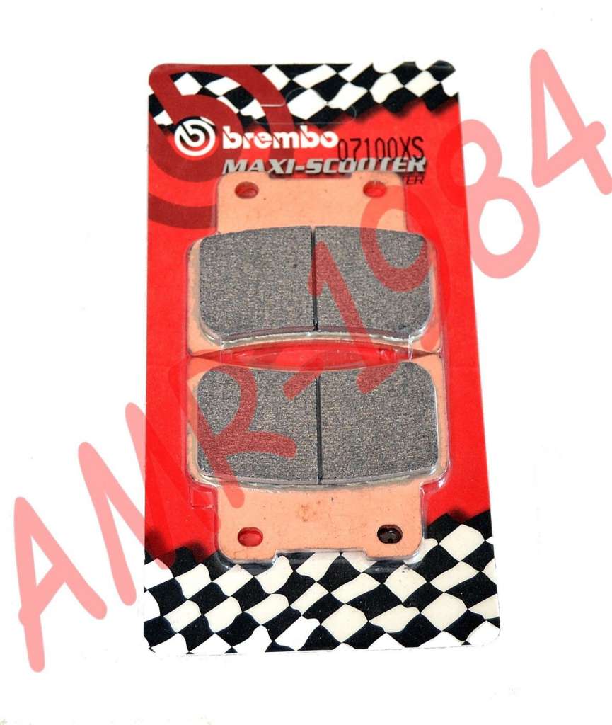

mpracing Publicado 17 de Marzo del 2014 Compartir Publicado 17 de Marzo del 2014 Ya lo comente en su momento no es que tengan capas más duras es toda la pastilla del mismo ferodo que se cristaliza. Cuando se le monté unas pastillas de calidad se solucionará definitivamente, mientras tanto con la Lima en la mano :silbando Enlace al comentario Compartir en otros sitios web More sharing options...
mg400 Publicado 22 de Abril del 2014 Compartir Publicado 22 de Abril del 2014 deciros que yo llevo 500km y tambien me lo hace sobretodo el delantero, y creo que a mi parecer son las pastillas ( mala calidad ) seguramente que con unas galfer o brembo deberia de quitarse ese ruido. Enlace al comentario Compartir en otros sitios web More sharing options...
