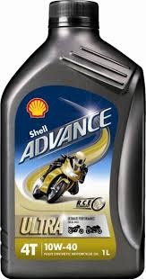

mpracing Publicado 19 de Marzo del 2014 Compartir Publicado 19 de Marzo del 2014 Yo le pongo aceite SHELL ADVANCE ULTRA 4 10w40 API SM JASO MA2. Aceite oficial DUCATI Es sintético 100% y te puedo decir que no me consume nada de aceite le controlo el nivel una vez a la semana y el motor va super fino Enlace al comentario Compartir en otros sitios web More sharing options...
