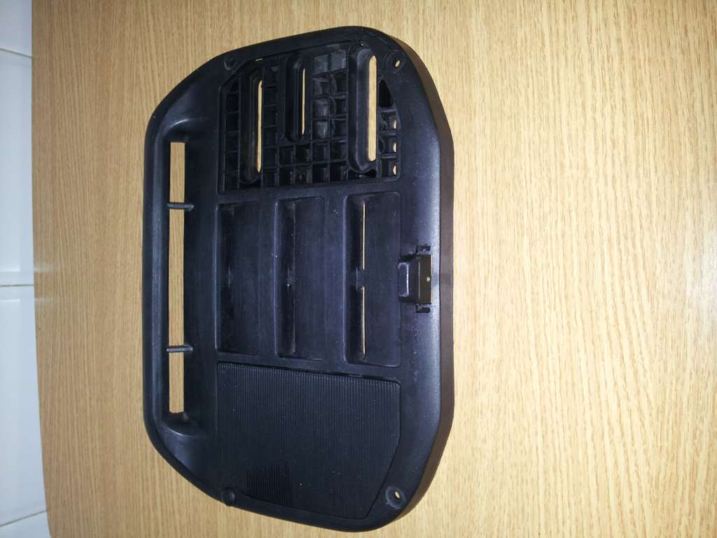

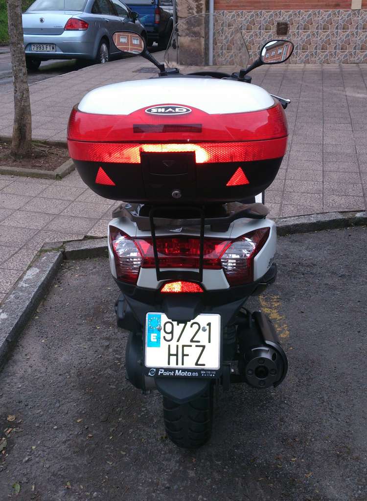

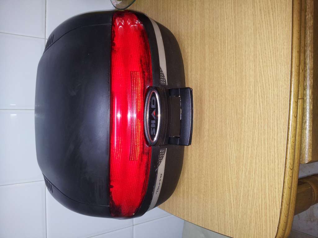

PLAYU Publicado 10 de Marzo del 2014 Compartir Publicado 10 de Marzo del 2014 Pues en estas me veo yo ...dispongo de anclaje solo su base y sin los tirantes expuestos en la foto y él baúl SHAD de SH44 Touring, muy veterano (del 2001) resto de mi anterior Daelim NSII 125 cc, pero francamente en buen estado. Si alguno forero/a me puede orientar donde puedo conseguir el anclaje para la S.D 300i y si se vende aparte, quedaría muy agradecido. Thanks Enlace al comentario Compartir en otros sitios web More sharing options...

unano2166 Publicado 11 de Marzo del 2014 Compartir Publicado 11 de Marzo del 2014 Hola yo el anclaje del shad para la sd lo compre online el comercial frm es de sevilla y salio por 42€+iva sobre 50 y 6,5€ de portes, lo mas barato que encontre, si te hace falta te busco el tlfno movil de la comercial para que lo hables directamente y entregan en 24 48 horas, Saludos Enlace al comentario Compartir en otros sitios web More sharing options...
PLAYU Publicado 11 de Marzo del 2014 Compartir Publicado 11 de Marzo del 2014 Pues te agradecería contacto Unano....porque ando un poco perdido. Supongo que el baúl me sirva pese a tener mas de 12 años y el montaje será sencillo aunque creo que hay que desmontar la placa reflectante debajo del piloto y taladrar...es así...?. Muchas gracias. Enlace al comentario Compartir en otros sitios web More sharing options...
unano2166 Publicado 12 de Marzo del 2014 Compartir Publicado 12 de Marzo del 2014 Hola playu por lo que veo somos de la region, pues si hay que taladrar la pieza que esta encima de la luz de la matricula, pero tranquilo que trae plantilla y si te hiciera falta la broca ya te la dejo yo. El telefono de la comercial es 685924907. Si tienes dudas y te puedo ayudar avisame Enlace al comentario Compartir en otros sitios web More sharing options...
PLAYU Publicado 12 de Marzo del 2014 Compartir Publicado 12 de Marzo del 2014 OK, gracias paisano me pondré en contacto estos dias; tengo herramientas y no te preocupes que baul se pone si o si aunque sea con un pulpo a los amortiguadores :okey Enlace al comentario Compartir en otros sitios web More sharing options...

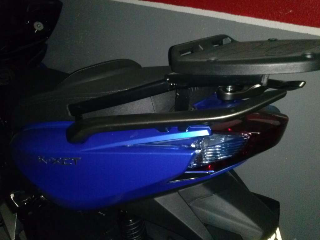

racingfly Publicado 13 de Marzo del 2014 Compartir Publicado 13 de Marzo del 2014 Hola chicos. Yo me he puesto el baúl sin cambiar las agarraderas en una kxct de 125cc. Solamente hay que cambiar los tronillos qeu lleva de serie las agarraderas por unaos más largos, de unos 8cm para ancalr la base del baúl. El otro extremo de la base del baúl queda apoyado al final de las agarraderas y para más seguridad les puse unas bridas a cada lado para que quede más sujeto. Lo llevo ya un mes y yendo por atuvoía y carretara a tope, con viento y marea no se mueve, y me he ahorrado el soporte que venden las marcas que o quitan las agarraderas o se atornillas encima del portamatriculas, afeando la moto y encima costando una pasta. A ver si se como se pueden subir las fotos y os lo enseño. Enlace al comentario Compartir en otros sitios web More sharing options...
Faulk Publicado 13 de Marzo del 2014 Autor Compartir Publicado 13 de Marzo del 2014 Hola chicos. Yo me he puesto el baúl sin cambiar las agarraderas en una kxct de 125cc. Solamente hay que cambiar los tronillos qeu lleva de serie las agarraderas por unaos más largos, de unos 8cm para ancalr la base del baúl. El otro extremo de la base del baúl queda apoyado al final de las agarraderas y para más seguridad les puse unas bridas a cada lado para que quede más sujeto. Lo llevo ya un mes y yendo por atuvoía y carretara a tope, con viento y marea no se mueve, y me he ahorrado el soporte que venden las marcas que o quitan las agarraderas o se atornillas encima del portamatriculas, afeando la moto y encima costando una pasta. A ver si se como se pueden subir las fotos y os lo enseño. Gracias por la aportación. ¿Que marca/modelo es el baúl? Si pusieses una foto te lo agradecería mucho Enlace al comentario Compartir en otros sitios web More sharing options...
kiko_moyano Publicado 13 de Marzo del 2014 Compartir Publicado 13 de Marzo del 2014 Yo le tengo puesto uno de la marca KAPPA y no hay que taladrar nada, aprovechas los tornillos de las agarraderas, asi no se ve tan aparatoso el soporte. Enlace al comentario Compartir en otros sitios web More sharing options...
PLAYU Publicado 13 de Marzo del 2014 Compartir Publicado 13 de Marzo del 2014 OK, esto lo que tengo, un vetusto SHAD44 touring; he contactado con la tienda que me recomendo mi paisano Unano2166 y los anclajes con los tornillos -que he tenido que cortar por estar agarrotados- me suben a 50+8+6 de portes total 64 €. No obstante el KAPPA K37NN con joroba de FAULK por 129 € es una pasada y un gran precio...pero lo de quitar las abrazaderas no me gusta; aunque lo de taladrar y ver los tirantes traseros del SHAD tampoco me gusta mucho pero es lo que tengo Enlace al comentario Compartir en otros sitios web More sharing options...
Faulk Publicado 13 de Marzo del 2014 Autor Compartir Publicado 13 de Marzo del 2014 Yo le tengo puesto uno de la marca KAPPA y no hay que taladrar nada, aprovechas los tornillos de las agarraderas, asi no se ve tan aparatoso el soporte. ¿Que modelo? ¿Tienes fotos? Gracias Enlace al comentario Compartir en otros sitios web More sharing options...
kiko_moyano Publicado 14 de Marzo del 2014 Compartir Publicado 14 de Marzo del 2014 El modelo no lo se porque me lo regalaron en kymco cuando compre la moto Enlace al comentario Compartir en otros sitios web More sharing options...
Faulk Publicado 14 de Marzo del 2014 Autor Compartir Publicado 14 de Marzo del 2014 Gracias por la foto!!!! Si tuvieses una con el baúl montado ya sería la repera... Pero creo que ya pido demasiado jaja. Enlace al comentario Compartir en otros sitios web More sharing options...
