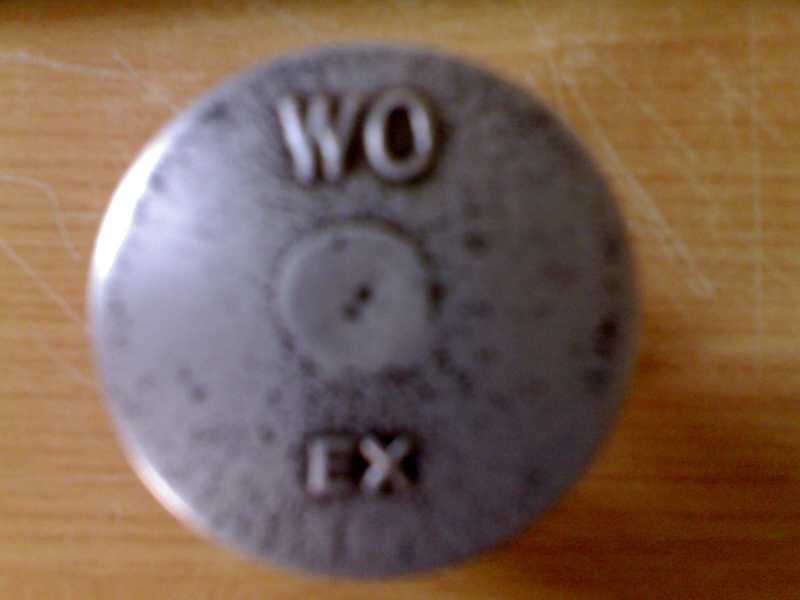

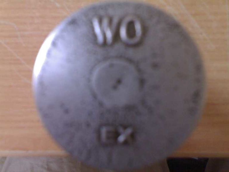

Invitado walters Publicado 25 de Septiembre del 2011 Compartir Publicado 25 de Septiembre del 2011 buenas, he comprado un cilindro de una people s 50 en un desguace y el piston en la cabeza en vez de llevar la tipica flecha que indica la direccion del montaje del piston lleva arriba WO y abajo EX si alguien me pudiera decir que significan y cual corresponde al escape. Abajo adjunto imagenes, saludos y gracias. Enlace al comentario Compartir en otros sitios web More sharing options...

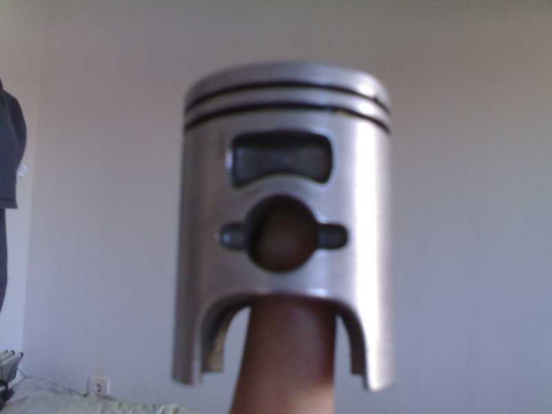

Invitado walters Publicado 25 de Septiembre del 2011 Compartir Publicado 25 de Septiembre del 2011 como tu dices no lleva como otros pistones en la admision el hueco (no se como se le llama)y al parecer es igual excepto los dos puntos donde cierran los segmentos que estoy mirandolo junto con el cilindro y si las siglas ex no miraran hacia el escape posiblemente engancharian en la lumbrera de escape pero no estoy seguro y ante la duda pues pregunto a ver si alguien se a visto en las misma. Enlace al comentario Compartir en otros sitios web More sharing options...
Invitado walters Publicado 26 de Septiembre del 2011 Compartir Publicado 26 de Septiembre del 2011 si ya no hay dudas por que si no engancharian los segmentos en la lumbrera de escape, saludos y gracias. Enlace al comentario Compartir en otros sitios web More sharing options...
