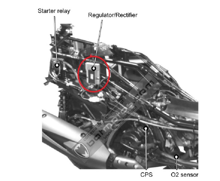

danyelo Publicado 19 de Marzo del 2014 Autor Compartir Publicado 19 de Marzo del 2014 Alguien sabe donde esta el regulador de tensión de batería ¿ Enlace al comentario Compartir en otros sitios web More sharing options...
bautis Publicado 19 de Marzo del 2014 Compartir Publicado 19 de Marzo del 2014 Sería conveniente que te descagases el manual de taller de la 125 :okey Te pongo el de la 300, que es la que tengo yo, el de la 125 me supongo que estará en el mismo lugar. Está un poco jodido para sacar, pero se saca desmontando solo asiento y baúl Enlace al comentario Compartir en otros sitios web More sharing options...
danyelo Publicado 20 de Marzo del 2014 Autor Compartir Publicado 20 de Marzo del 2014 por lo que veo, parece que hay que desmontar tambien la cacha, gracias por la aportacion Enlace al comentario Compartir en otros sitios web More sharing options...
bautis Publicado 20 de Marzo del 2014 Compartir Publicado 20 de Marzo del 2014 Desmontar esa parte es muuuucho mas difícil de lo que parece. Con una llave pequeña se puede sacar la pieza. Al parecer va sujeta solo con un par de tuercas Enlace al comentario Compartir en otros sitios web More sharing options...
danyelo Publicado 20 de Marzo del 2014 Autor Compartir Publicado 20 de Marzo del 2014 ok gracias, intentare sacarla sin quitar la cacha y si no me queda mas remedio la desarmare. Enlace al comentario Compartir en otros sitios web More sharing options...
