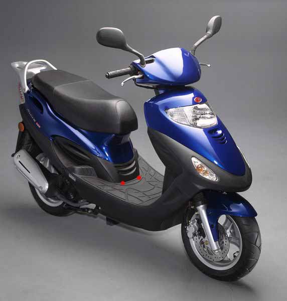

Mito Publicado 24 de Septiembre del 2011 Compartir Publicado 24 de Septiembre del 2011 En la movie le cambié los rodillos de 13,5 gramos a 11,5 gramos y apenas noté nada. Cuando lo noté fue cuando le puse el variador GY6 aleman con rodillos de 18x14 de 11,5 gramos. http://www.gy6-motor.de/gy6-139qma-139qmb-152qmi-157qmj/Tuning-Variomatik-V1-forextreme-115mm-125-150ccm-152QMI-157QMJ-GY6 La bujía la tienes aqui: En los puntos rojos tienes los tornillos de estrella, los quitas y veras la pipa con la bujía. Enlace al comentario Compartir en otros sitios web More sharing options...
Kwandao Publicado 24 de Septiembre del 2011 Compartir Publicado 24 de Septiembre del 2011 En la movie le cambié los rodillos de 13,5 gramos a 11,5 gramos y apenas noté nada. Cuando lo noté fue cuando le puse el variador GY6 aleman con rodillos de 18x14 de 11,5 gramos. http://www.gy6-motor.de/gy6-139qma-139qmb-152qmi-157qmj/Tuning-Variomatik-V1-forextreme-115mm-125-150ccm-152QMI-157QMJ-GY6 La bujía la tienes aqui: [attachment=3212]4905.jpg[/attachment] En los puntos rojos tienes los tornillos de estrella, los quitas y veras la pipa con la bujía. Muchas gracias, compañero. Me estás siendo de gran ayuda, tanto por aquí como por privado. Con lo de cambiar los rodillos originales por otros con menos peso, dices que lo notaste, pero para bien, ¿no?. Para conseguir más velocidad punta, ¿tendría que cambiar el variador?. De ser así, ¿merece la pena?. ¿Qué tendría que cambiarle a la Movie para que corriese más?. Yo de marcador no la suelo poner a más de 90, y alguna vez la pongo a cerca de 100 si tengo que irme al carril de la izquierda para tomar algún desvío (aún así, los coches que vienen por detrás casi se me comen). Sé que no son km/h reales. De mecánica estoy muy verde todavía, sé hacer alguna cosilla mínima, pero bueno, por algo se empieza. Enlace al comentario Compartir en otros sitios web More sharing options...

Kwandao Publicado 5 de Octubre del 2011 Compartir Publicado 5 de Octubre del 2011 La bujía la tienes aqui: [attachment=3212]4905.jpg[/attachment] En los puntos rojos tienes los tornillos de estrella, los quitas y veras la pipa con la bujía. He quitado los tornillos, pero la tapa ¿cómo se levanta?. Si presiono hacia arriba con un destornillador plano, ¿saldrá sin problemas?. Es que quiero estar seguro de hacerlo bien, no sea que me cargue la tapa. Enlace al comentario Compartir en otros sitios web More sharing options...
Kwandao Publicado 5 de Octubre del 2011 Compartir Publicado 5 de Octubre del 2011 He quitado los tornillos, pero la tapa ¿cómo se levanta?. Si presiono hacia arriba con un destornillador plano, ¿saldrá sin problemas?. Es que quiero estar seguro de hacerlo bien, no sea que me cargue la tapa. Vale, me respondo a mí mismo . Después de mirar el líquido de frenos, he intenado acceder a la bujía. He sacado los dos tornillos, y con un destronillador plano he hecho presión y se ha abierto. Creía que era la tapa solamente, pero también hay que quitar el plástico de alrededor puesto que va unido. No lo he hecho puesto que no la iba a cambiar, pero para la próxima ya lo sé. Por cierto, ¿qué número de llave de bujía tengo que usar para sacarla?. La bujía es de la marca NGK, y el modelo es C7HSA. También necesitaría un destornillador largo para hacer palanca al ponerla y al sacarla, supongo que en la ferretería lo encontraré, ¿qué nombre tiene?. Enlace al comentario Compartir en otros sitios web More sharing options...
