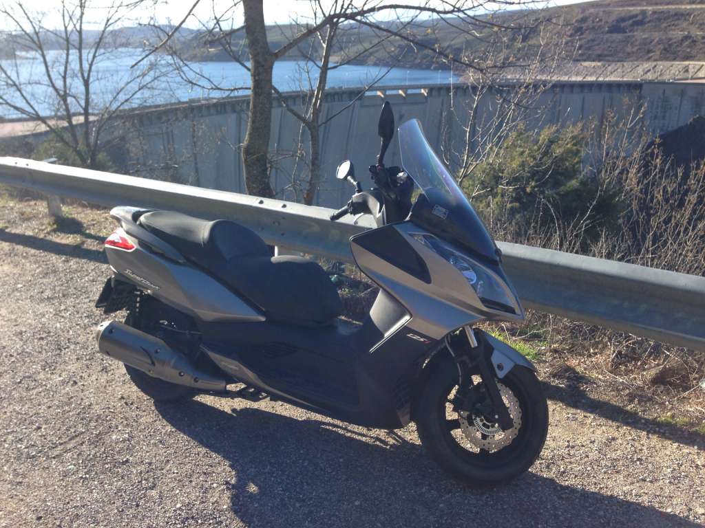

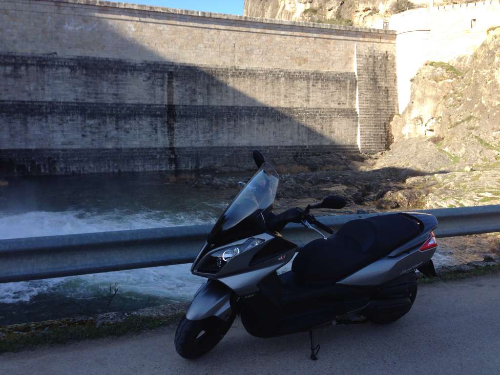

Tras mi primera semana cn la SD 125, y 600 km a sus espaldas, simplemente comentar que estoy encantando con ella. A mi parecer, la moto cada vez va más redonda dentro de sus lógicas limitaciones. No la he pasado de 7000 vueltas salvo en un par de ocasiones por necesidad. He observado 3 cosillas que no se sí me podréis aclarar: 1- para abrir el asiento, a veces debo darle 2 veces a la llave para que abra, nunca más de 2, pero ocurre frecuentemente, sino no abre. 2- el ralentí, a unas 1900-2000, no me parece uniforme de oído, en la aguja no se nota, pero oyéndolo parece que sube y baja, eso si, muy levemente. 3- las 2 únicas veces que he tenido que achuchar un poco la moto, me ha parecido que a unas 8000 las vibraciones aumentan claramente con respecto a 7000 o 6000, supongo será normal no?? Un saludo a todos, y os dejo unas fotillos de mi hasta ahora única excursión.
