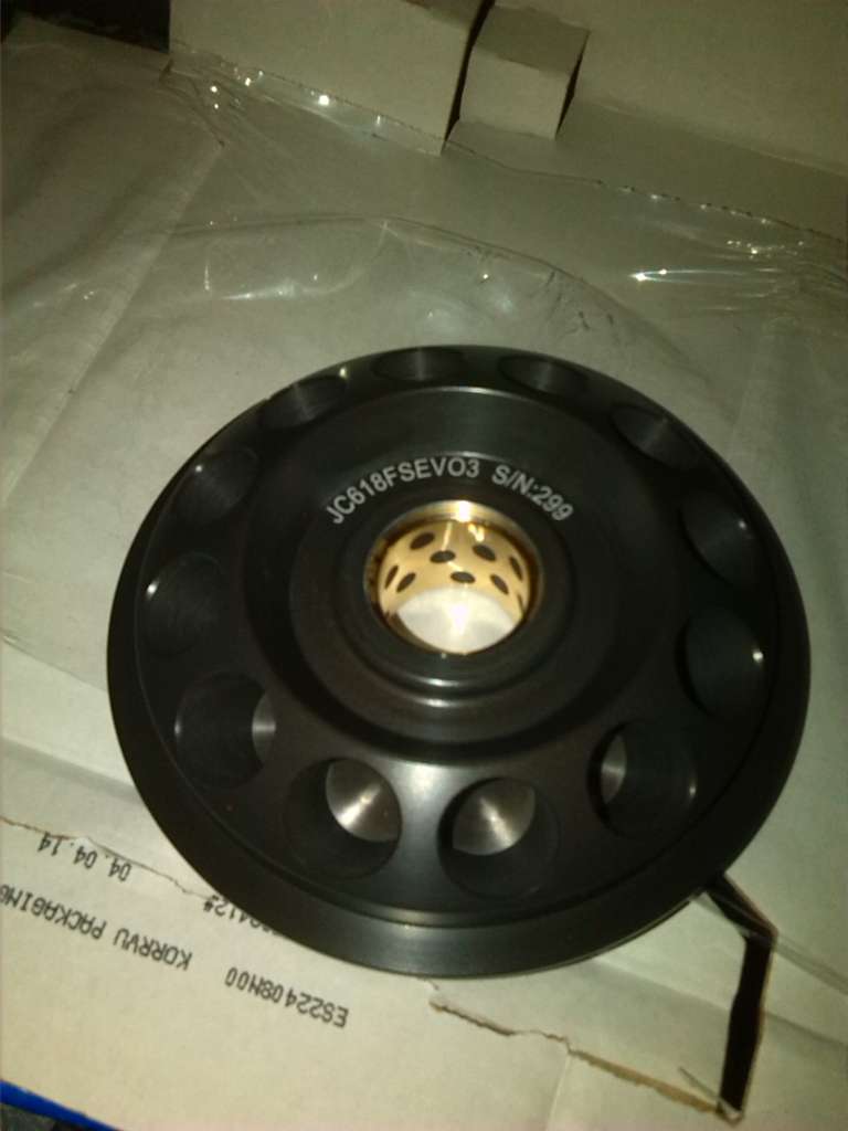

ernestin1612 Publicado 4 de Febrero del 2015 Compartir Publicado 4 de Febrero del 2015 pues la verdad no entiendo que no le pase de 100 , debe ser algún defecto en algo, y mas teniendo en cuenta que he probado masas de 8,5 9 y 9,5 gramos y con todas ellas la moto me pasa de 100 con facilidad, asi que hay algo mal por algún lado y mas teniendo en cuenta que la SD tiene medio cv mas que la xct. en breve pondré masas de 10 gr a ver la diferencia, en teoría me debería coger aun ms en punta. por cierto decir que he ablado con j.costa por e-mail, xk al sacar el casquillo e introducir uno nuevo no kedaba del todo sujeto y el servicio de j.costa ha sido perfecto. me han enviado el cuerpo de variador totalmente nuevo sin coste ninguno, encima para mi sorpresa al recibir el nuevo se notaba que era de mayor calidad que el que me vino en un principio, y las respuesta de j.costa ha sido que es de mayor calidad ya que están trabajando con materiales nuevos y mejores ( me imagino que será con el fin de reducir el mantenimiento del variador) el nuevo es el de color negro Enlace al comentario Compartir en otros sitios web More sharing options...

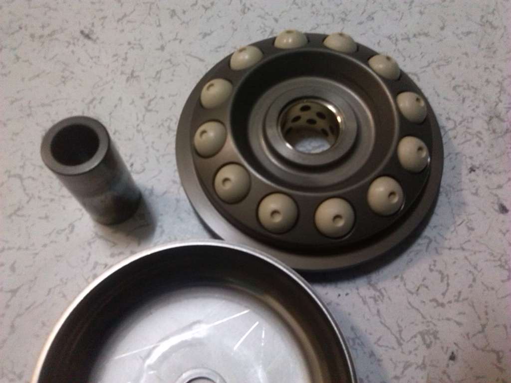

ernestin1612 Publicado 4 de Febrero del 2015 Compartir Publicado 4 de Febrero del 2015 hasta el momento las que mas m han gustado son las de 9 y 9,5 . menos de 9gr va demasiado revolucionada la moto. con este variador probare con los de 9gr que ya se como van, para ver si va igual de bien que antes. ya despues probare los de 10 Enlace al comentario Compartir en otros sitios web More sharing options...

Mitsu Publicado 15 de Junio del 2015 Compartir Publicado 15 de Junio del 2015 Buenas señores Raul yo tengo los gramos k m trajo el j.costa,k segun ellos son de 8.5gr y la moto m va genial. en aceleración es brutal de 0 a 60/70kmh , en punta 120kmh llaneando y m llego a cojer unas cuantas veces 130kmh en bajada Después de 5.500 km ya noto k le hace falta un mantenimiento Ahora pedi un casquillo nuevo con incrustaciones d grafito y unas masas de 8gr y otros de 9gr, a ver si se nota mucho ese medio gramo jeje Un saludo y ya comentare sensaciones :okey Una cuestion: Yo no soy excesivamente motero,pero claro,tengo moto y me tengo q interesar en algunas cosillas. Cuando hablas de esas velocidades te refieres a velocidad del marcador o a velocidad controlada por un gps o algo similar? Es q yo he odio a algunos comentar pero con mediciones reales y yo solo me guio por el cuentakilometros,Tampoco me atrevo a andar intentando medir la velocidad con nada q si le doy cera ya voy con el culo bien cargado jeje , y como ando dandole vueltas a ponerle el J.costa a mi SD300, y debido a q casi todo mi trayecto diario es autopista, me gustaria saber si se pierde algo,poco,o mucho de velocidad real de la moto. Gracias SALUDOS Enlace al comentario Compartir en otros sitios web More sharing options...
