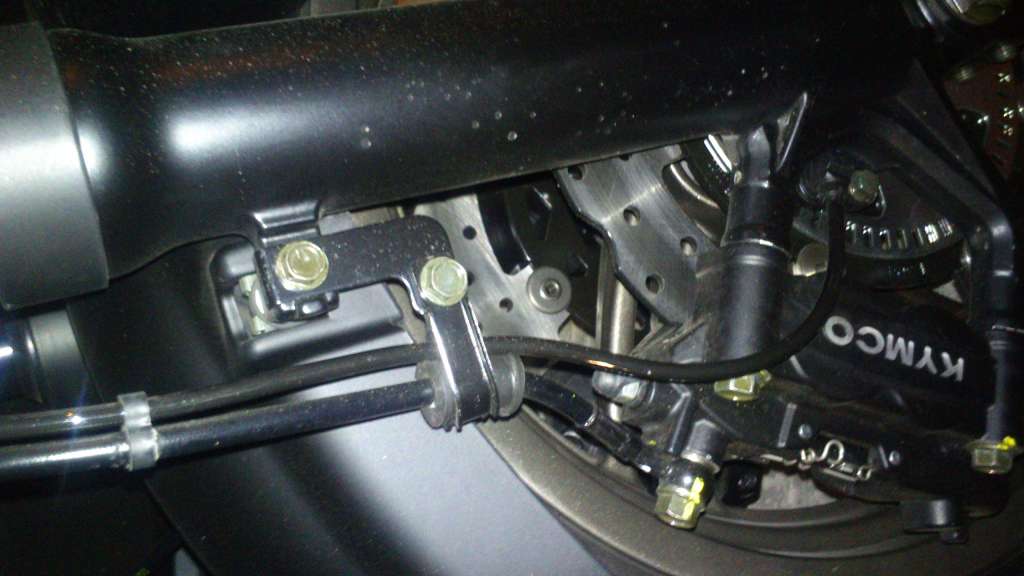

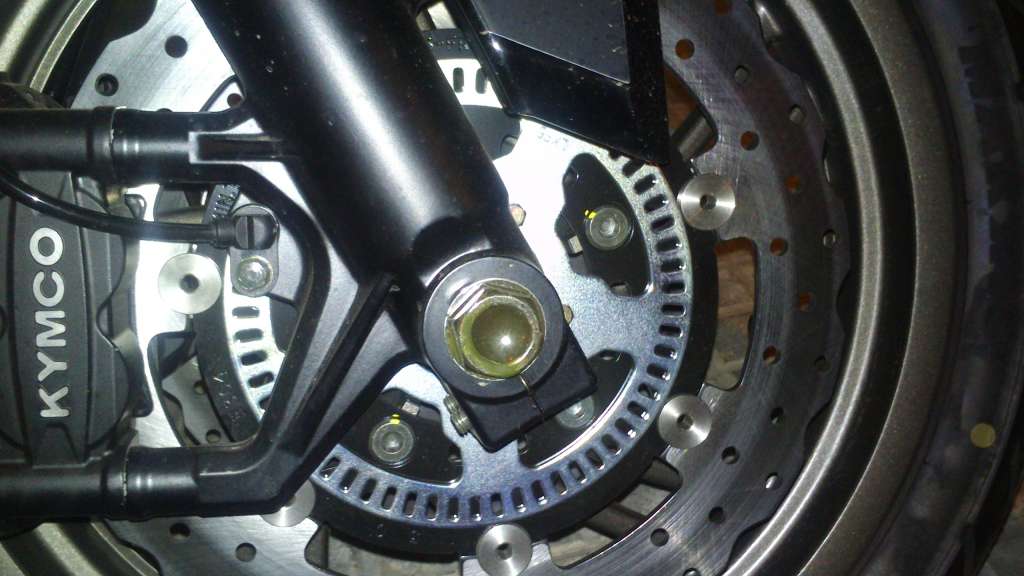

¿Fotos del cable y disco? Lo digo para que la gente del foro pueda verificar que se trata del cable y disco del ABS
pues aqui están las fotos. Vease el disco y su conexión mediante el cable, que desaparace a la vista en cuanto se interna en los plásticos.
En un principio deberían llevarlo todas las xcitings 400. A malas se debería cambiar la CPU. Hace unos años cambie la de mi renault scenic, una cpu de mayor complejidad. Me costó 600 euros.
:no no :no no :no no Para salir de dudas, solo tienes que bloquear el freno trasero a baja velocidad, que puedas controlar la moto y comprobar si se bloquea la rueda o actua el abs, con el delantero, ni se te ocurra, vas al suelo. Otra cosa que puedes mirar es a ver si en la rueda trasera lo tienes instalado, pero me da que va a ser que no. En kymco (ni ninguna marca) no regalan nada, y menos un ABS
Vamos a ver, en la rueda trasera en el disco también debe de llevar el sensor y el disco con las ranuras si no lo lleva es que no trae la preinstalacion del ABS. Las fotos son del cuenta kilómetros y en los modelos con ABS el mismo sensor comparte ambas funciones. En mi anterior moto una super dink con ABS era como os comento.Pongo unas fotos
