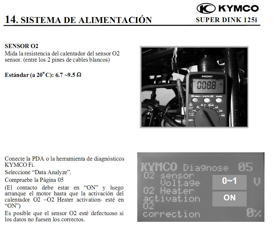

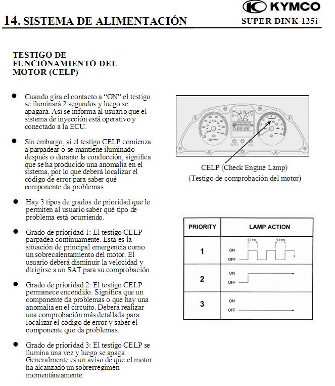

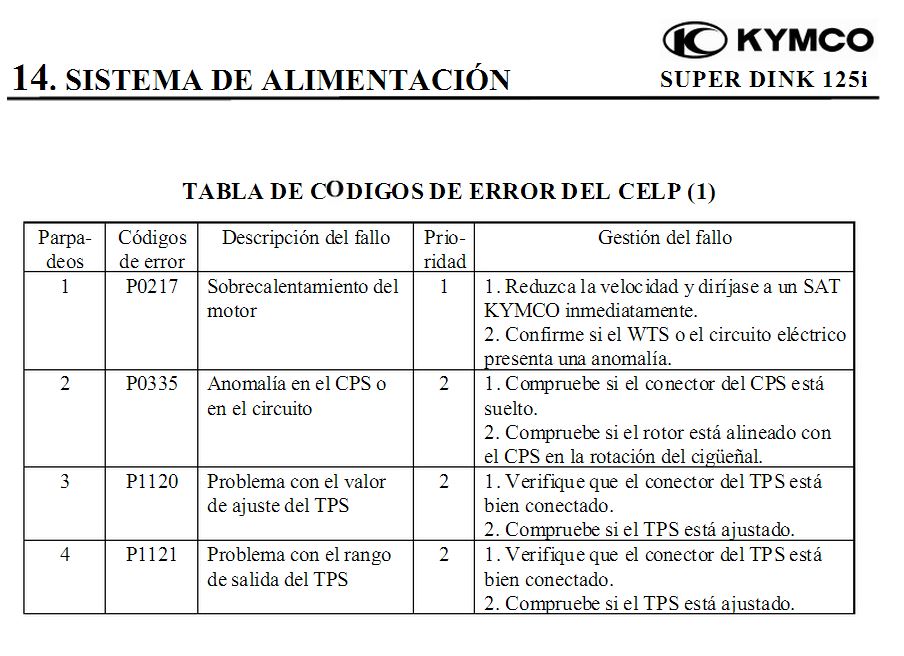

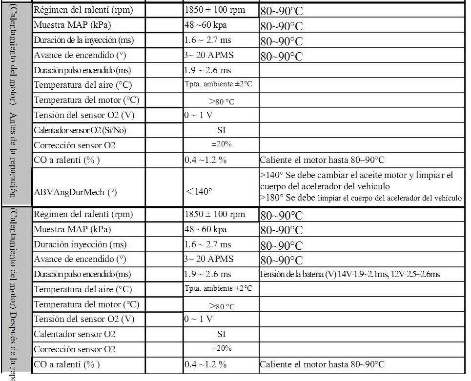

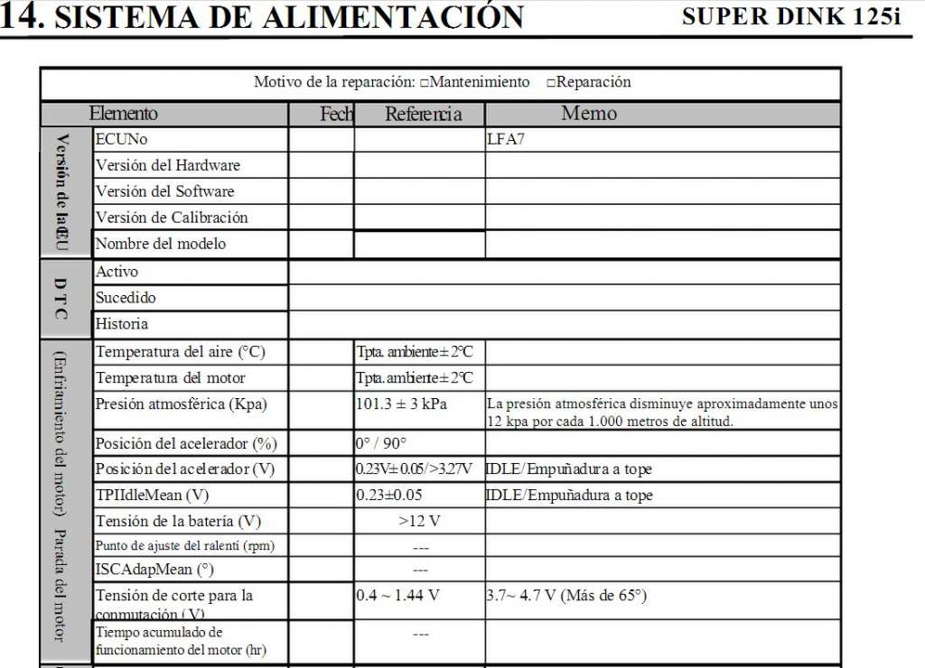

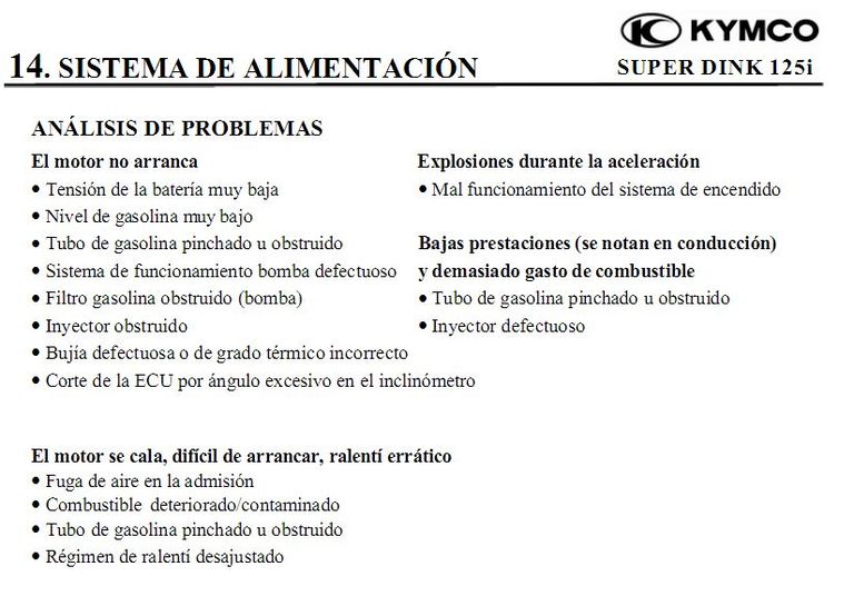

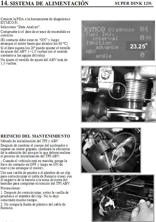

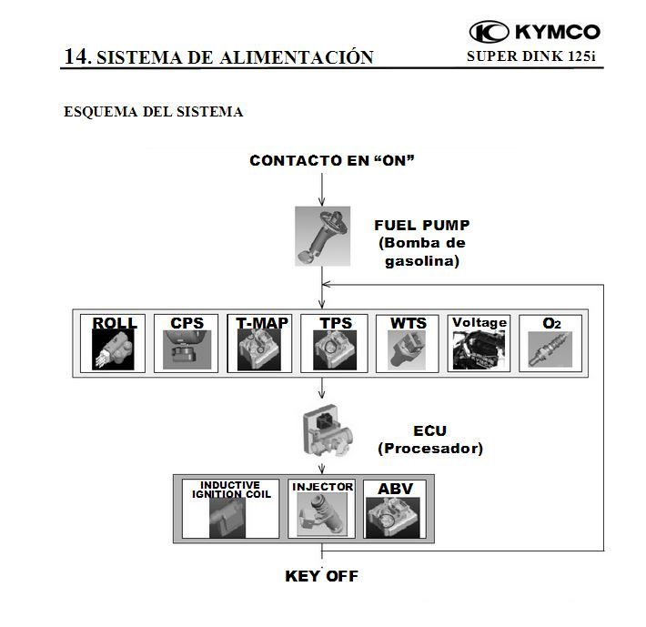

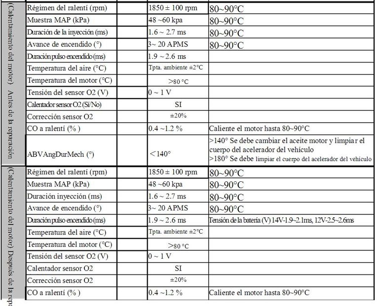

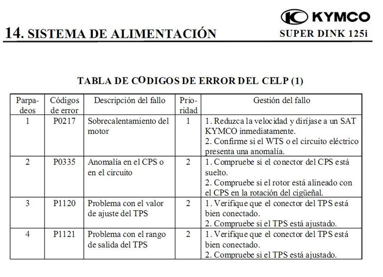

bautis Publicado 17 de Febrero del 2014 Compartir Publicado 17 de Febrero del 2014 Tutorial completo del sistema de alimentación y códigos de error de la Superdink 125i http://es.scribd.com/doc/111446414/SUPERDINK125I-14-INYECCION [attachment:5]12.JPG[/attachment Enlace al comentario Compartir en otros sitios web More sharing options...

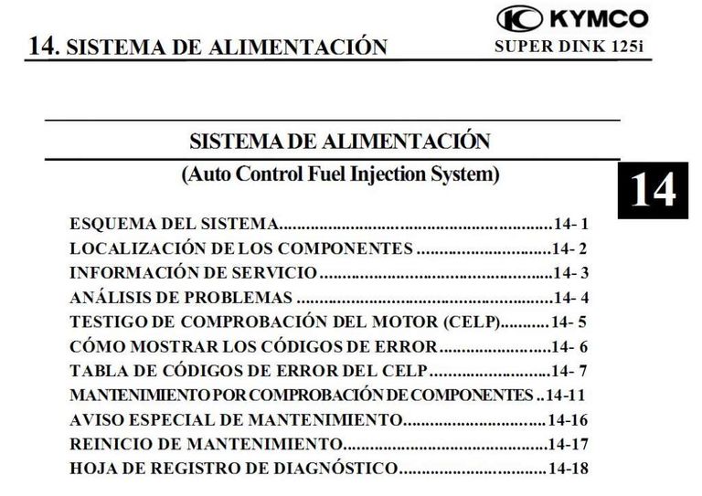

bautis Publicado 17 de Febrero del 2014 Autor Compartir Publicado 17 de Febrero del 2014 Sistema de alimentación en SD 125i ( parte 2 ) Enlace al comentario Compartir en otros sitios web More sharing options...

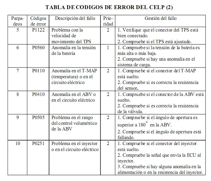

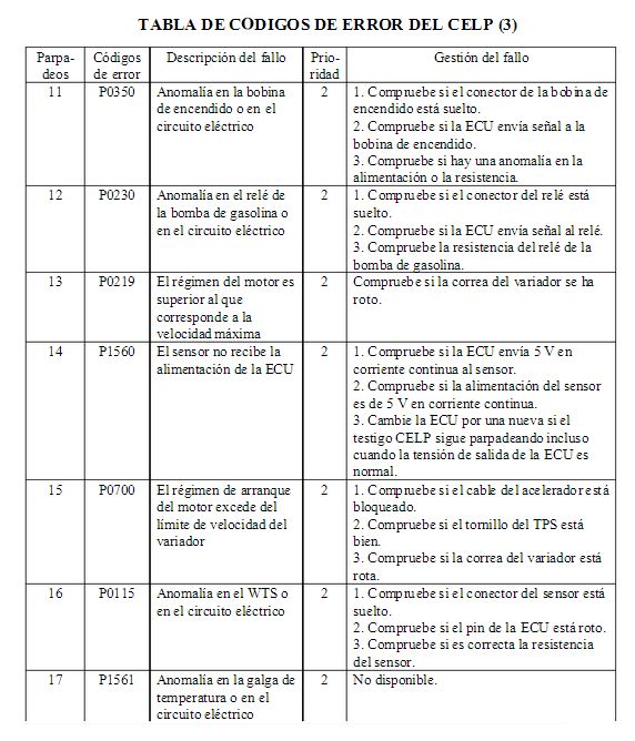

bautis Publicado 17 de Febrero del 2014 Autor Compartir Publicado 17 de Febrero del 2014 Lo he puesto así por si acaso dentor de un tiempo falla el enlace y he sacado en otro tema solo los códigos de error para que estén mas accesibles usando el buscador. Enlace al comentario Compartir en otros sitios web More sharing options...
