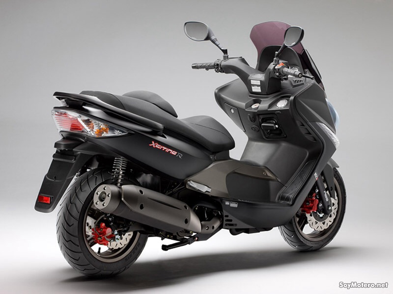

Franma Publicado 15 de Febrero del 2014 Compartir Publicado 15 de Febrero del 2014 Buenas tardes, acabo de registrarme, así que vaya por delante mi saludo para todos. Mi pregunta es: ¿alguien ha cambiado la bujía a esta moto, del año 2011? ¿Cómo? ¿Por dónde se introduce la llave de bujía que trae la moto como dotación? Muchas gracias. Enlace al comentario Compartir en otros sitios web More sharing options...
Franma Publicado 17 de Febrero del 2014 Autor Compartir Publicado 17 de Febrero del 2014 Se que es por la parte central, accediendo a traves de la trampilla, pero... no se ve. No se si se tendrá que desmontar alguna pieza más. Es que sino ¿para que te dan la llave de bujía?. Enlace al comentario Compartir en otros sitios web More sharing options...
POLI Publicado 17 de Febrero del 2014 Compartir Publicado 17 de Febrero del 2014 Hola Fran,lo mas fácil es quitarle la cajonera interior donde se dejan los cascos,y así podrías cambiarle fácilmente la bujía ok... Poli :beer Enlace al comentario Compartir en otros sitios web More sharing options...
Franma Publicado 20 de Junio del 2014 Autor Compartir Publicado 20 de Junio del 2014 Gracias POLI, perdóname por no haberte contestado antes.fue muy útil tu respuesta. Enlace al comentario Compartir en otros sitios web More sharing options...
