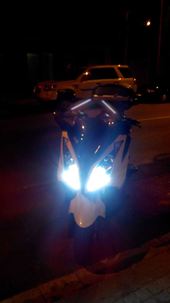

davidcgu Publicado 7 de Julio del 2014 Compartir Publicado 7 de Julio del 2014 Es muy facil, yo compre el Kit de Givi basicamente por la comodidad que da el quitar y poner la maleta sin tocar ningun conector pero tras instalar los leds que venian me parecia poco, así que puse en paralelo otras tiras de led en los refelectantes trasero-laterales y ha quedado realmente bien, si puedo te pondre alguna foto. Hay informaciín de como instalar el original en muchos sitios pero es muy sencillo: Enlace al comentario Compartir en otros sitios web More sharing options...

davidcgu Publicado 13 de Julio del 2014 Compartir Publicado 13 de Julio del 2014 No se ve muy bien la foto pero bueno Enlace al comentario Compartir en otros sitios web More sharing options...

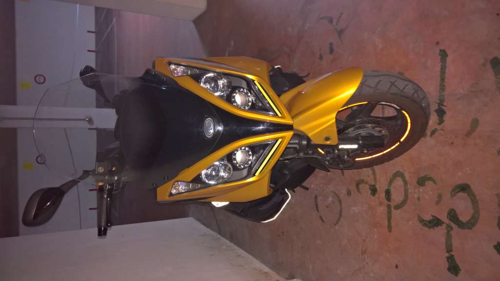

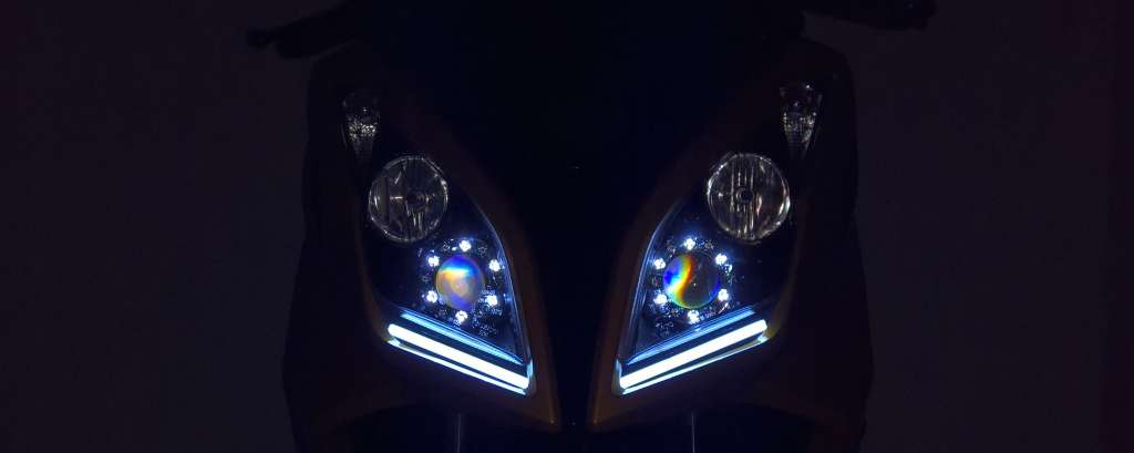

GalanTalavera Publicado 28 de Noviembre del 2016 Compartir Publicado 28 de Noviembre del 2016 Bueno, no me habéis ayudado mucho... Me he atrevido yo a hacerlo por mi propia iniciativa y gracias al último vídeo que he subido. Con unas clemas, silicona y paciencia he conseguido hacerlo. Ha sido bastante fácil pero ha sido más bien por echarle valor. Pongo algunas fotos. Enlace al comentario Compartir en otros sitios web More sharing options...

GalanTalavera Publicado 29 de Agosto del 2018 Compartir Publicado 29 de Agosto del 2018 Hace 50 minutos , Anze dijo: retomo aqui, galantalavera veo que no has tenido problema con la itv por las luces "diurnas" segun me ha parecido leer por ahi, pero le teneis puesto que enciendan junto con las de posicion de la moto?? o le teneis puesto algun interruptor por algun lado, lo digo porque mi idea de si hay problemas de itv era ponerle un interruptor bajo el pico de la moto para el dia a dia dejarlo fijo, pero para cuando pasara itv desactivarlo y asi cuando se encienda la de posicion pues esas diurnas no se encenderian, no se si eso se puede hacer ya que soy un torpón y lo mismo he dicho una tonteria, o si pone pegas la itv aunque no se encienda y nada mas que por ver que esta instalada??y otra duda es como habeis pegado esa luz si precisamente en ese hueco no hay nada donde sujetarlas, a ver que me contais, saludos. Te cuento cómo hice yo: Supongo que sabrás que hay que desmontar el frontal de la moto. Es muy fácil, son solamente los tornillos correspondientes y desencajar el frontal y sale entero con los faros que hay que desconectarlos. Previamente a todo eso hay que desmontar la cúpula. La verdad es que yo no tenía ni idea la primera vez y cuando he querido hacer un retoque he tardado 5 minutos en desmontar toda esa parte. En mi caso yo no he colocado ningún interruptor para apagarlas individualmente. Se pueden hacer fácilmente con un interruptor, no hay más. Yo SÍ que las tengo conectadas a las luces de posición de tal modo que simplemente con encender las luces de posición ya se encienden esos leds y con el resto de juego de luces funcionan correctamente. Para pegar las luces led ha sido muy sencillo. Con el frontal de la moto en casa para trabajar fácilmente, las pegué con una pistola de silicona (de las eléctricas, las puedes encontrar en cualquier chino por dos duros), y pequé las cuatro puntas del led y se quedaron bien fijas. El brico es sencillo, alguien lo subió al foro hace tiempo y yo más o menos seguí los pasos. Mis miedos fueron a la hora de confirmar que fuese el cable de los leds de posición los que iba a cortar para hacer la operación. Utilicé clemas para hacer los empalmes. Nada de soldaduras ni cintas aislantes ni chapuzas. Con la clema haces el empalme perfectamente sin romperte la cabeza. Si tienes alguna otra duda no dudes en escribirme a mi o al hilo. Un saludo! Enlace al comentario Compartir en otros sitios web More sharing options...
