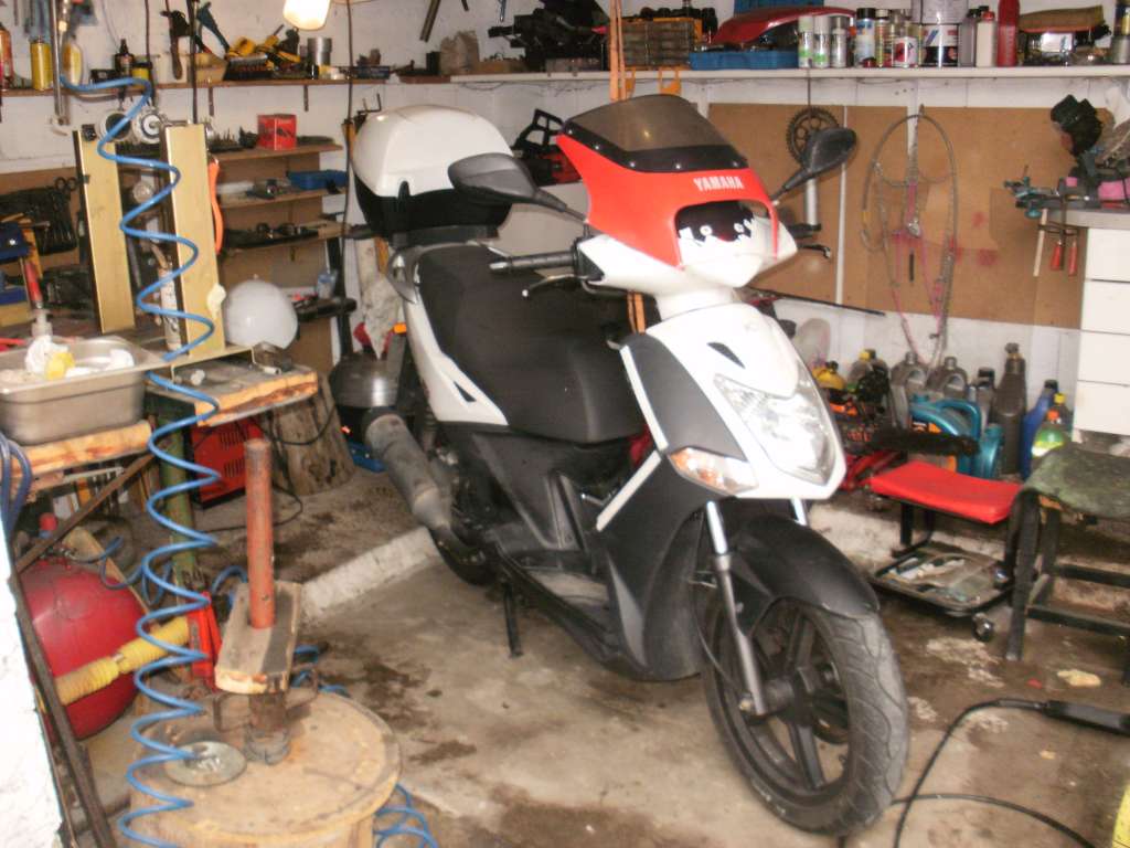

chachoducati Publicado 11 de Febrero del 2014 Compartir Publicado 11 de Febrero del 2014 ¿Cuesta caro el rectificado y el pistón con segmentos nuevos?, La mecánica la hago yo solo, pero, no tengo dinero... La moto tiene 28000km Pastillas de freno desgastadas, muchos arañazos (3 caídas leves), itv, sin pasar (se me olvidó... ya es a los 4 años, jod...)y la llave de contacto, está partida dentro del contacto... y no hay más llaves, pero solo el cofre trasero, se ve perjudicado.. Uvssssss Enlace al comentario Compartir en otros sitios web More sharing options...

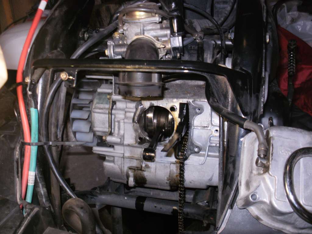

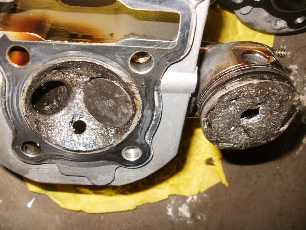

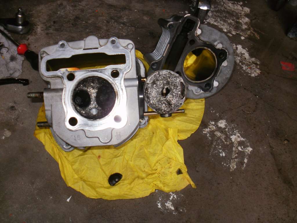

chachoducati Publicado 12 de Febrero del 2014 Autor Compartir Publicado 12 de Febrero del 2014 Hola amigo, perdona si soy pesadito, pero te muestro lo que ha salido, para que me des un consejo. Yo creo, que no ha entrado nada en el cigúeñal, gira bien y no raspa nada. Creo que salió la viruta por el escape. ¿Cambiarías la culata? La guía de la válvula, no parece dañada.. Es un desastre.. Parece que no fué gripaje, si no que la valvula quedó pisada.. Enlace al comentario Compartir en otros sitios web More sharing options...
PEP Publicado 13 de Febrero del 2014 Compartir Publicado 13 de Febrero del 2014 Hola Chacho por mi parecer diría que se rompió la válvula y acarreo esos destrozos. Yo llegaría cilindro, culata y pistón ala rectificadora y un presupuesto. La culata yo diria que muy mal no esta haciendo guias , asientos, válvulas y pistón. Eso por parte del motor y ponerla al día (una pasta) Ya nos contaras. Josep Enlace al comentario Compartir en otros sitios web More sharing options...
Mito Publicado 14 de Febrero del 2014 Compartir Publicado 14 de Febrero del 2014 Una culata completa con valvulas y juntas vale 29€ http://www.gy6-motor.de/gy6-139qma-139qmb-152qmi-157qmj/01-01-B-Zylinderkopf-zur-Selbstmontage-inkl-Ventilsatz-GY6-125ccm-152QMI-4-Takt Y el cilindro con piston y juntas 35€ http://www.gy6-motor.de/gy6-139qma-139qmb-152qmi-157qmj/Zylinder-Kit-Ersatz-125ccm-R524mm-GY6-152QMI-125ccm-4-Takt-Chinaroller-Baumarktroller Por ese dinero no merece la pena llevarlo a reparar a no ser que no te cobren nada y por 140€ tienes un motor preparado a 160cc refordado con nikasil completo: http://www.gy6-motor.de/gy6-139qma-139qmb-152qmi-157qmj/Tuningkit-V1-160ccm-Zylinder-Zylinderkopf-GY6-4-Takt-fuer-125-150ccm-152QMI-157QMJ-Motor-Racing-Performance-Zylinder-Zylinderkopf saludos Enlace al comentario Compartir en otros sitios web More sharing options...
