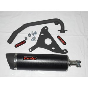

ESCAPE KYMCO K-XCT 125 i. '13 El EVO-II
es la gama de escape completo diseñado específicamente para los modelos maxiscooter con motores de 4 tiempos.
- El silencioso esta fabricado completamente en acero inoxidable AISI-304, con un acabado pulido.
- Internamente, esta diseñado para mejorar notablemente las prestaciones de la moto, la potencia máxima la tiene a un menor número de revoluciones, por lo que obtenemos mucha más aceleración del motor en el momento de la salida. Esto es lo unico que he encontrado especifico para esta moto
La K-XCT 125 lleva exactamente el mismo motor que la Super Dink 125 con unos cuantos cv menos por temas del Euro 4 y con este tipo de escapes se pierde un Pelín de fuerza en bajos y lo que se gana en altos es inapreciable es un tema más subjetivo por tema de sonido y tal. Mi consejo es que te quedes con el de serie que esta equilibrado tanto en bajos medios y altos.
PD. Es mi opinión salu2

sii unos cuantos cv menos, la superdink tiene 15cv y la kxct 14.5 y ademas mas par motor/nm.
En una 49 le cambias el escape y gana aceleración y punta
En una 49cc pero de 2 tiempos, en 4 tiempos el cambio no es tal. En la Cagiva raptor de 125cc de 2 Tiempos le cambias el escape y vuela, pero en nuestras 125 de 4 tiempos no hace nada de nada, otro sonido y pérdida de bajos.
saludos
