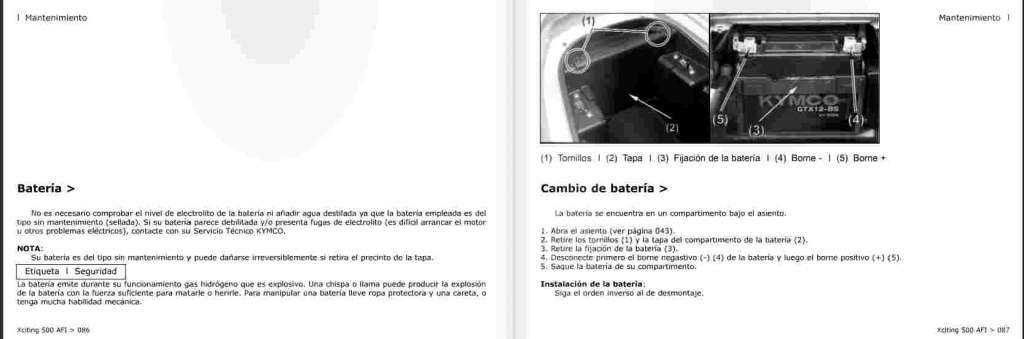

solnika Publicado 8 de Febrero del 2014 Compartir Publicado 8 de Febrero del 2014 hola, si es normal que se descargue la bateria si está mucho tiempo parada, para otra vez desconectael borne negativo. Ahora tendras que cargar la bateria. Como se descarga el bourne negativo y donde esta? si puedes poner una foto..te lo digo pork yo la voy a tener minimo 3 meses parada... Enlace al comentario Compartir en otros sitios web More sharing options...

solnika Publicado 8 de Febrero del 2014 Compartir Publicado 8 de Febrero del 2014 hola, si es normal que se descargue la bateria si está mucho tiempo parada, para otra vez desconectael borne negativo. Ahora tendras que cargar la bateria. Ua la vi por fotos..es fácil quitar el tornillo... Enlace al comentario Compartir en otros sitios web More sharing options...

Administradores fededb Publicado 8 de Febrero del 2014 Administradores Compartir Publicado 8 de Febrero del 2014 La Xciting la lleva mas accesible que la SD, te adjunto una pagina del manual donde te lo explica con detalle. Enlace al comentario Compartir en otros sitios web More sharing options...
Administradores fededb Publicado 8 de Febrero del 2014 Administradores Compartir Publicado 8 de Febrero del 2014 En este enlace lo puedes ver mejor en la pagina 87 del manual de usuario. http://issuu.com/pepoxc/docs/mu_xciting_500 Enlace al comentario Compartir en otros sitios web More sharing options...
