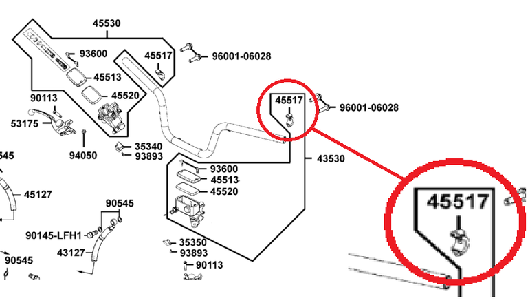

Buenas, ojo si buestra intención es sustituir los retrovisores originales por otros el soporte que lleva la Xciting 400 no sirve deberéis de comprar otros soportes, podéis usar los de super dink 125/300 con la siguiente referencia.
45517-LBA2-E0
Pvp 4,82 + IVA

Mpracing, me ha llamado la atención lo que comentas de los soportes de los espejos porque pensaba que venían de una pieza con la bomba de freno. ¿Los de la Superdink sirven para sujetar la bomba de la Xciting? Si es así me parecen una gran opción para los que hemos puesto los espejos en la cúpula y no queremos que sobresalgan tanto los soportes originales. Creo que los de la Superdink son más cortos y se quedarían dentro de los plásticos, para rematar un taponcito en el agujero y listo.... ¿Que opinas?

Todo el conjunto de freno ya sea bomba maneta son idénticos a nuestra Xciting la única diferencia es el diámetro del tornillo del espejo siendo los de la súper Dink de menor diámetro aceptando espejos universales y mucho me temo que la pieza en altura es exactamente igual una que otra por lo que no se puede hacer el apaño como querías y lo digo con toda la certeza ya que tengo ambas piezas.

Ahora lo acabo de ver claro viendo el despiece de la Xciting 500 que lleva los mismos soportes para los espejos que la Superdink. Simplemente son una especie de abrazadera que sujeta la bomba por detrás. Mañana desmonto los plásticos porque si hay espacio por debajo mi problema lo puedo solucionar simplemente dándoles la vuelta dejando la rosca hacia abajo. y si no por el precio que tienen los corto y compro un juego de reserva para poder montar los originales cuando lo necesite.
[attachment=36680]abrazadera.png[/attachment]
Todo lo que estás comentando en su día cuando abrí el tema de espejos en cúpula estilo Tmax ya lo comenté que girando las piezas era suficiente
