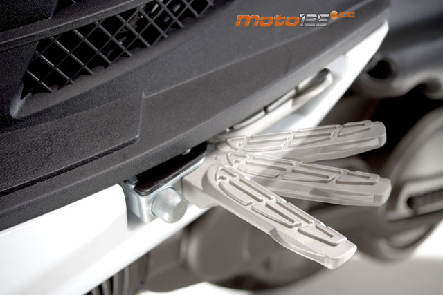

Mito Publicado 22 de Septiembre del 2011 Compartir Publicado 22 de Septiembre del 2011 Hola, lo ideal es llevar las estriberas de las que se sacan y luego las puedes ocultar, quizas puedeas adaptarle alguna a la agility, se que es incomodo llevar los pies en las que incopora la moto por que en la movie es igual. No se si se le podran adaptar las que lleva la Yager o las que lleva yamaha: http://www.mercamania.es/motos.htm?marks=Shin%20Yo Enlace al comentario Compartir en otros sitios web More sharing options...

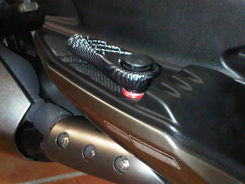

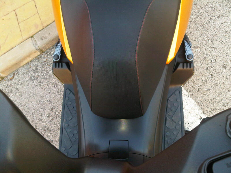

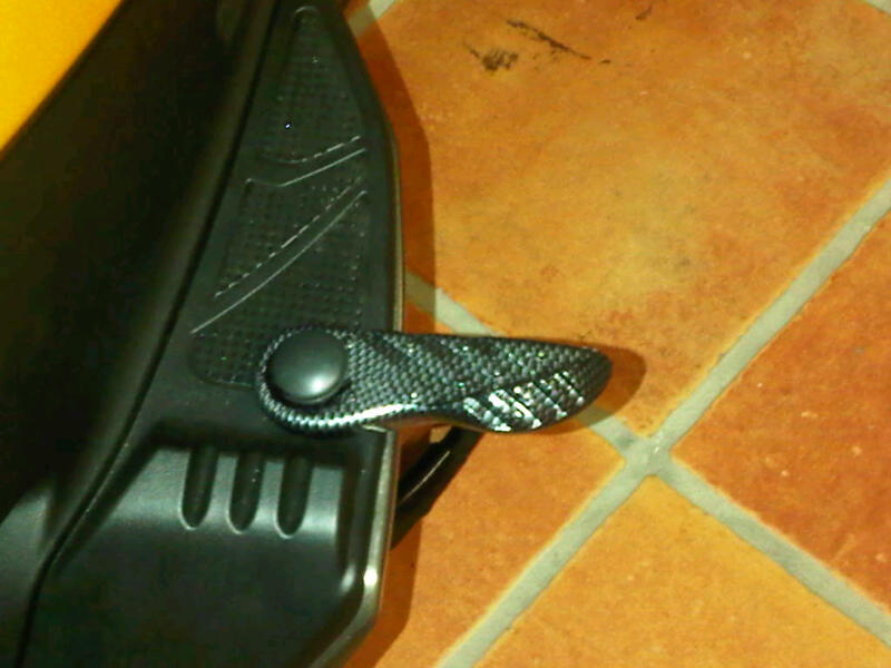

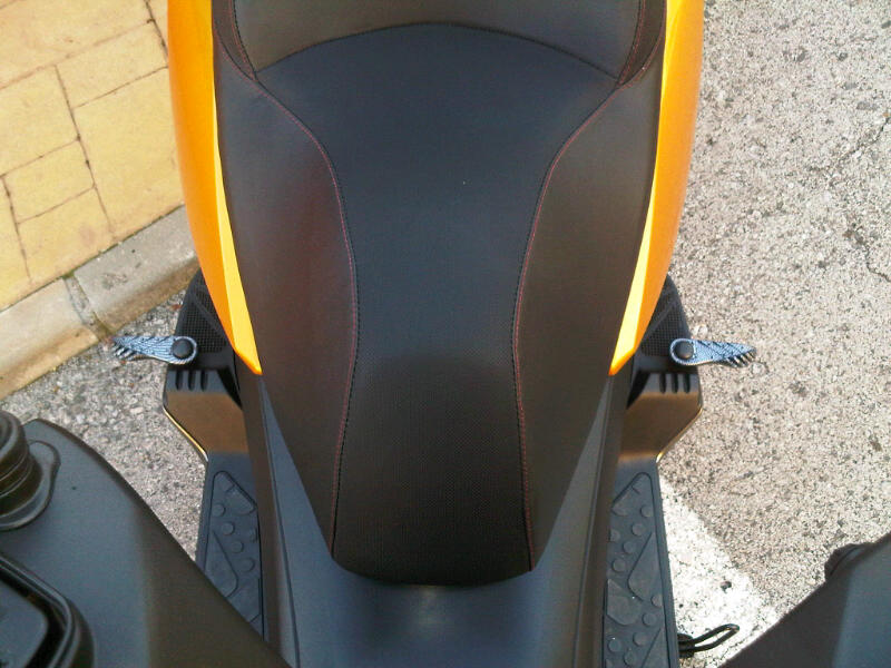

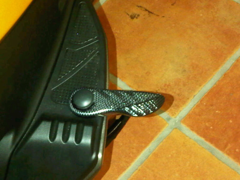

rectari Publicado 6 de Diciembre del 2011 Compartir Publicado 6 de Diciembre del 2011 Pues yo le he colocado estas. No rompen la linea de la moto y permiten llevar muchísimo más comodo al pasajero. Enlace al comentario Compartir en otros sitios web More sharing options...
rectari Publicado 6 de Diciembre del 2011 Compartir Publicado 6 de Diciembre del 2011 No son automática, debes girarlas con la mano. http://www.ebay.es/itm/270618799370?ssPageName=STRK:MEWNX:IT&_trksid=p3984.m1497.l2649 Enlace al comentario Compartir en otros sitios web More sharing options...
rectari Publicado 6 de Diciembre del 2011 Compartir Publicado 6 de Diciembre del 2011 No son automática, debes girarlas con la mano. [attachment=6111]Pisadera.jpg[/attachment] http://www.ebay.es/itm/270618799370?ssPageName=STRK:MEWNX:IT&_trksid=p3984.m1497.l2649 Se ven chulas... Oye Kompy una pregunta, el tornillo o lo que le hayas puesto, viene con los estribos o fue cosa tuya?... Gracias... Cosa mia, son tornillos de 50mm de largo del 10. Enlace al comentario Compartir en otros sitios web More sharing options...

rectari Publicado 6 de Diciembre del 2011 Compartir Publicado 6 de Diciembre del 2011 Te queda de lujo, ¿tuviste que desmontar mucho para ponerlas?. No estaría mal una pequeña explicación. Gracias. un saludo, Desmontar tiene guasa, sobretodo algunos tornillos de las tapas donde pones los pies. Puedes seguir el desmontaje desde este brico de galagor. Enlace al comentario Compartir en otros sitios web More sharing options...
rectari Publicado 6 de Diciembre del 2011 Compartir Publicado 6 de Diciembre del 2011 De todos los apaños que he visto, este es con diferencia el mejor amigo rectari, impresionante, si hiciste fotos del montaje seria de agradecer que las pusieras, gracias y un saludo No le he hecho fotos pues seguí el brico de Galagor pero pasado un tiempo volveré a desmontar para mejorar el sistema de topes, aprovecharé para hacer las fotos. Enlace al comentario Compartir en otros sitios web More sharing options...
