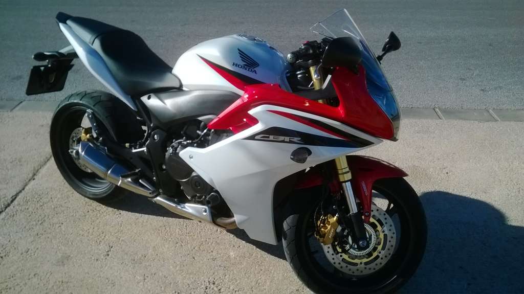

hv5_ Publicado 28 de Febrero del 2014 Compartir Publicado 28 de Febrero del 2014 Hola geko te explico mi experiencia compre la 125 y sabes el mejor cambio fue este 110 cv solucionados todos los problemas velocidad 245 km crucero 130 o 140 km una maravilla un saludo :beer Enlace al comentario Compartir en otros sitios web More sharing options...
