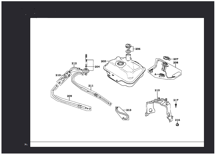

JCJKYM Publicado 26 de Enero del 2014 Autor Compartir Publicado 26 de Enero del 2014 Bueno Mito, No sabes cuanto te agradezco,tu ayuda... He cambiado la bujía,he revisado la bobina,salta chispa y no arranca. Al mirar el filtro del aire he visto que el filtro estaba prácticamente podrido. He visto que parte de la goma espuma entró en el la boca del carburador, con lo cual he desmontado el carburador y he limpiado todo lo que he podido. ahora ya tengo la duda de si le llega gasolina o no. Que harías llegado a este punto....? el deposito tiene gasolina. La gasolina llega al carburador,simplemente por gravedad....?? Porque al quitar el manguito de la gasolina al carburador no salió gasolina por el manguito. Ah..el color de la chispa es entre verde y azul. Gracias de nuevo. Enlace al comentario Compartir en otros sitios web More sharing options...
Mito Publicado 26 de Enero del 2014 Compartir Publicado 26 de Enero del 2014 Entonces el problema no es eléctrico... ya que la chispa se produce en la bobina supongo que llega a la bujía también. Normalmente las scooter llevan una especie de bomba de gasolina, pero es en realidad como un grifo. Mira si lo encuentras por si fuera que no envía gasolina al carburador o esté obstruido. De todas formas voy a buscar el manual de tu moto y te comento Enlace al comentario Compartir en otros sitios web More sharing options...
Mito Publicado 26 de Enero del 2014 Compartir Publicado 26 de Enero del 2014 Vale... pues ya lo he encontrado. Está acontinuación del filtro de gasolina, te dejo el dibujo: http://www.recambios-kymco.com/es/ver/scooters_50cc/scout_50 Enlace al comentario Compartir en otros sitios web More sharing options...
