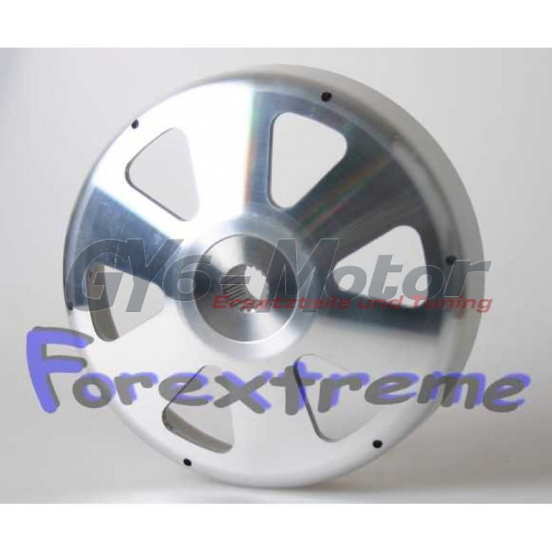

Mito Publicado 25 de Noviembre del 2011 Compartir Publicado 25 de Noviembre del 2011 Lo que tienen que hacer es dejarse de historias y que os pongan un embrague nuevo y una campana mas refrigerada ya vereis como deja de vibrar y no hay que tocar nada mas, las 3 kymco que he tenido todas han vibrado, ya hasta no lo veo normal menos mal que en la Yager al colocarle el variador Malossi se le atenuaron bastante, pero está pendiente de un embrague malossi y campana refrigerada saludos Enlace al comentario Compartir en otros sitios web More sharing options...
