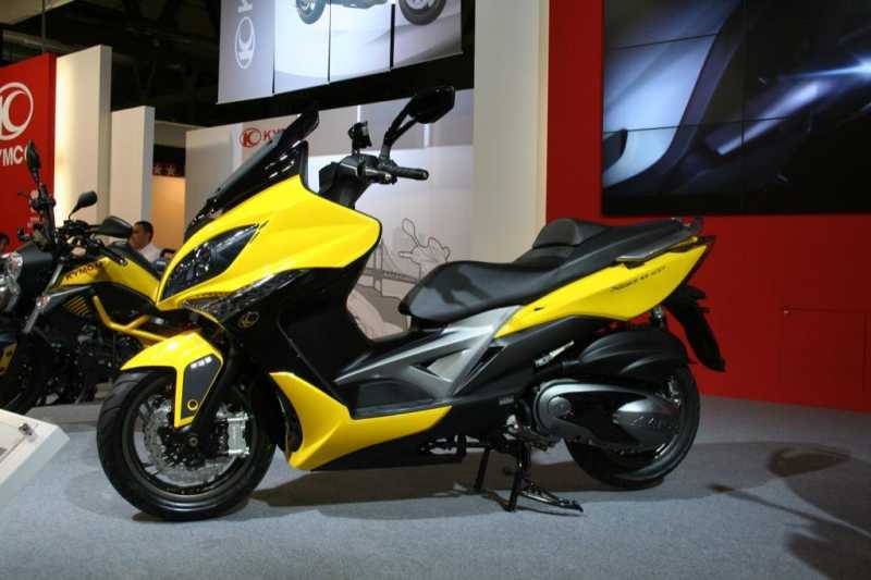

parribas Publicado 17 de Noviembre del 2011 Compartir Publicado 17 de Noviembre del 2011 De todas las formas, la voy a cambiar por esta: jajaja :banana :banana :banana Pero que cabrones son los de taiwán... diseñando scooter no les gana nadie... Enlace al comentario Compartir en otros sitios web More sharing options...
