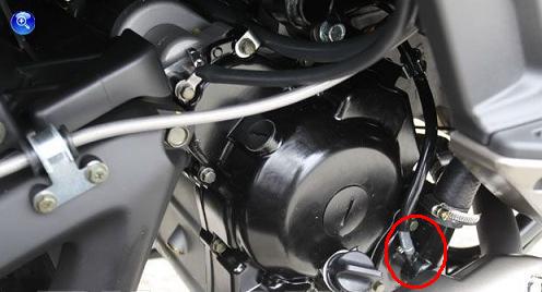

fabrifax Publicado 28 de Octubre del 2011 Compartir Publicado 28 de Octubre del 2011 Incluso en Italia parece que las últimas versiones de SD 2011 tienen también algunas probblema que número de vueltas, realmente en Taiwán parece haber actualizado el controlador es monta un nuevo manual para 10fori en lugar de 4fori, pero los resultados no ven bien, está también presente en la nueva SD un tubo de ventilación de la bomba de agua. Anche in Italia sembra che le ultime versioni 2011 del SD abbiano qualche probblema di troppo a quel numero di giri,effetivamente a Taiwan sembrano aver aggiornato la centralina è montato un nuovo iniettore a 10fori al posto di 4fori,ma... i risultati non sembrano buoni,inoltre è presente nei nuovi SD un tubetto di sfiato sulla pompa del'acqua. Enlace al comentario Compartir en otros sitios web More sharing options...
