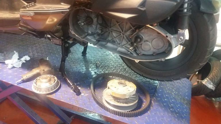

ximorrys Publicado 4 de Julio del 2016 Compartir Publicado 4 de Julio del 2016 De momento le he lijado las zapatas en trabaja o y a mejorado bastante. An desaparecido los tirones. Pero claro.... El empbrague sufre porque si cristaliza? O se cristaliza porque el mapeado de la UCE a esas vueltas entrega mucho par y no aguanta Enlace al comentario Compartir en otros sitios web More sharing options...

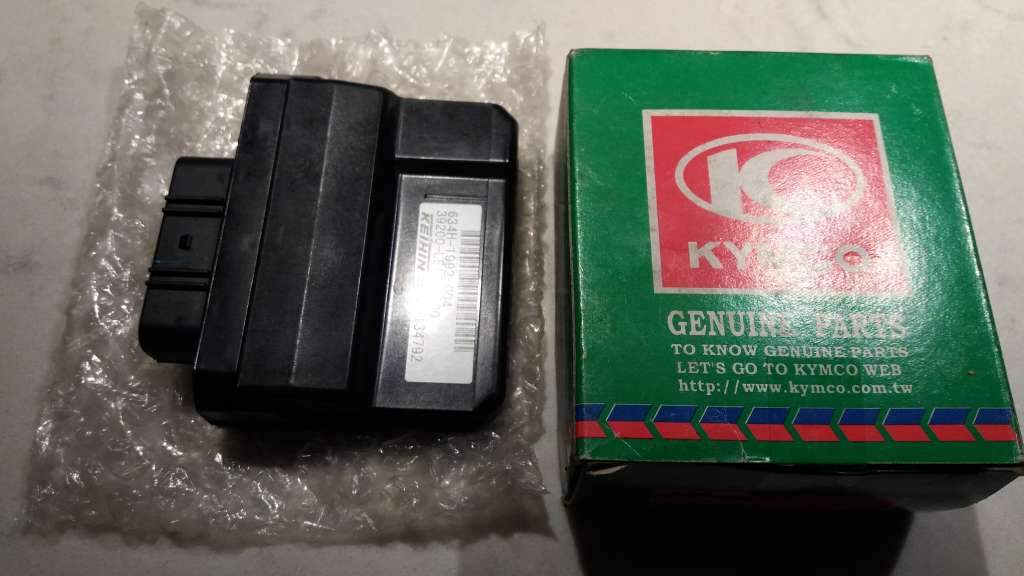

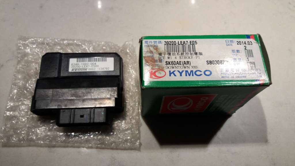

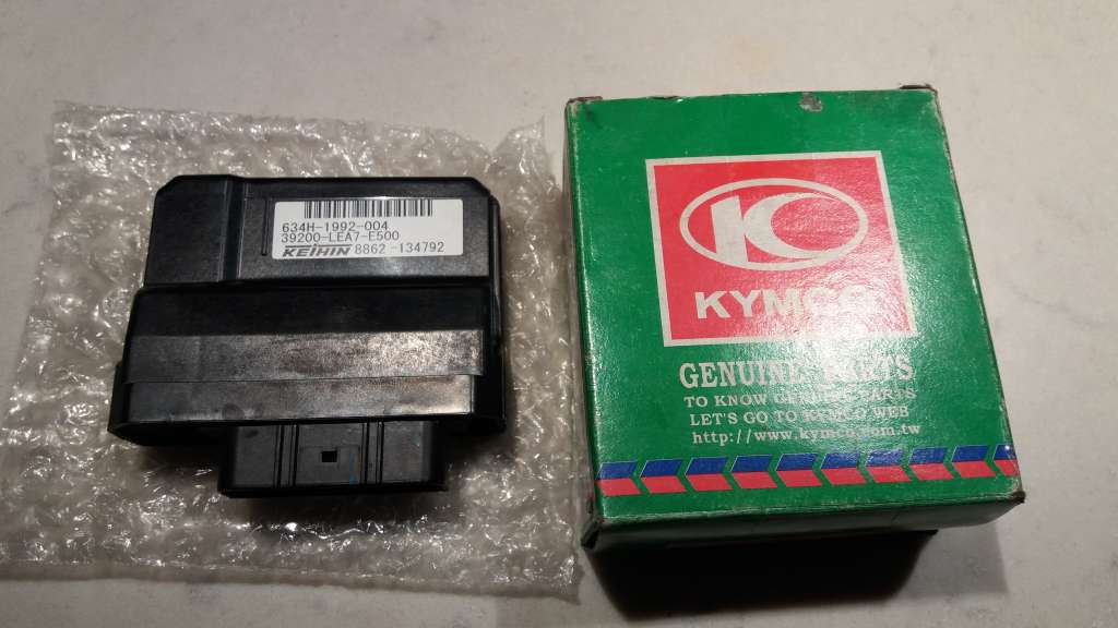

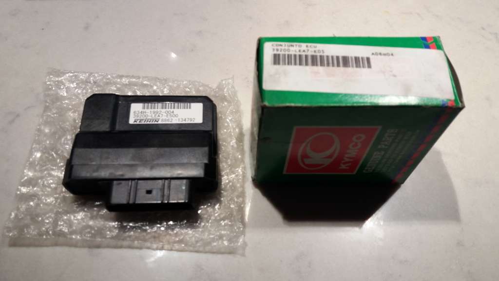

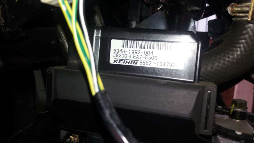

lito69 Publicado 1 de Agosto del 2016 Compartir Publicado 1 de Agosto del 2016 La mía es de diciembre del 2012 y llevo la misma q tu lea7 500 Y he comprado ahora la la7000 Tengo esta exactamente: E500 PROBLEMATICA 634H-1992-004 39200-LEA7-E500 La E000 ? Es mejor o algo? Donde y cuanto? jejeje Enlace al comentario Compartir en otros sitios web More sharing options...
ximorrys Publicado 1 de Agosto del 2016 Compartir Publicado 1 de Agosto del 2016 Mejor? No lo se. Ya te lo diré. Donde ? En wallapop. Y el precio ronda de 100 a 200€ Enlace al comentario Compartir en otros sitios web More sharing options...
