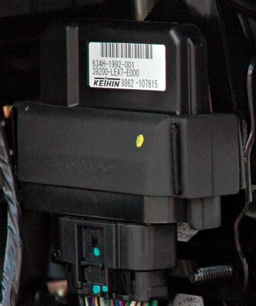

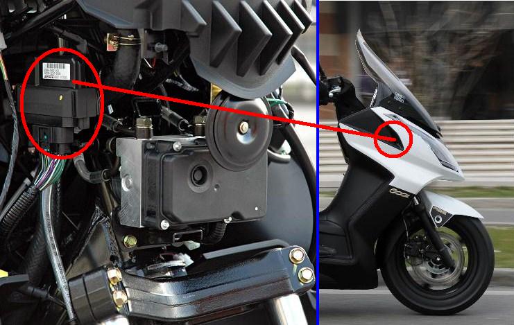

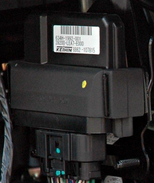

pajarolocoxxx Publicado 15 de Enero del 2013 Compartir Publicado 15 de Enero del 2013 :vespa Como se puede saber, qué modelo es la centralita de la moto? y dónde se mira el modelo de la centralita de la moto? Enlace al comentario Compartir en otros sitios web More sharing options...
xavi92 Publicado 15 de Enero del 2013 Compartir Publicado 15 de Enero del 2013 yo tengo la 300 abs y me da tirones al arrancar rapido, mañana la llevo al mecanico, habeis encontrado una solucion ya para comentarselo? Enlace al comentario Compartir en otros sitios web More sharing options...
Invitado alnape Publicado 17 de Enero del 2013 Compartir Publicado 17 de Enero del 2013 La mía es una 300 de 2012, yo lo que le notaba era que cerca de 5000rpm la moto se escuchaba como si fuese ahogada "a tirones" y hasta que no se le ha cambiado la centralita no se arreglado. Con lo cual es la dosificación de la mezcla aire gasolina lo que iba mal.De embrague nada porque la moto a 3000rpm ya está acoplado totalmente el embrague. Espero que sea de ayuda. Enlace al comentario Compartir en otros sitios web More sharing options...
Invitado alnape Publicado 17 de Enero del 2013 Compartir Publicado 17 de Enero del 2013 Se me olvidaba la centralita se ve a través de un hueco que hay en el frontal de la moto, debajo de la maneta del acelerador, en al plástico de color negro que hace forma de triángulo, hay que utilizar una linterna. Enlace al comentario Compartir en otros sitios web More sharing options...
fabrifax Publicado 18 de Enero del 2013 Compartir Publicado 18 de Enero del 2013 Se me olvidaba la centralita se ve a través de un hueco que hay en el frontal de la moto, debajo de la maneta del acelerador, en al plástico de color negro que hace forma de triángulo, hay que utilizar una linterna. :okey Enlace al comentario Compartir en otros sitios web More sharing options...
