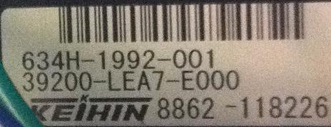

rectari Publicado 6 de Diciembre del 2011 Compartir Publicado 6 de Diciembre del 2011 [hide] Me han cambiado la Ecu y puedo asegurar que los microtirones han desaparecido. La seguiré probando , son solo dos días sin microtirones pero me parece definitivo. Antes no hubo un solo día sin ellos.La moto tiene 2600 km y dos meses y medio. De momento sólo puedo decir, gracias Kymco. Y por supuesto a Mi Taller (Jerez), que se ha portado genial!!! Las cosas como son. Saludos. Cuanto han tardado en cambiartela ? Yo llevo una semana sin la mia por el mismo motivo. Tanto se tarda ? El tiempo que se tarda en cambiarla es el que se puede tardar en desmontar el frontal, lo que ocurre es que puede que aún no les haya llegado la centralita nueva. Hay que asegurarse que la referencia de la centralita que ponen acabe en E000, esta referencia es la adecuada para solucionar el problema.:banana pues creo que no se aclaran ni ellos mismos. Me dijo el del taller que la diferencia que habia de una centralita a otra, es que la que llevaba la moto acababa en 01 y la que le han mandado acaba en 00. En fin que desde el dia 26 sigue igual Yo llevaba la centralita con referencia terminada en E500 (con ésta daba tirones) y me la han sustituido por la E000 (de momento no hay tirones). Que no se dejen llevar por la referencia que trae el envase donde viene la centralita que envían, sino en la propia centralita. A mi se me dió el caso que la referencia que venía en el envase estaba como E000 y sin embargo la centralita que venía era la E500. Finalmente me pusieron una E000. Esta es la que me han puesto y de momento, como te digo, no hay tirones. [attachment=6106]centralitanueva.jpg[/attachment] Rectari, la tuya es la 125 o la 300 ?...Luego cuando coja la moto miro a ver que pone en la mia, que la cambiaron tambien. 300 ABS[/hide] Enlace al comentario Compartir en otros sitios web More sharing options...
rectari Publicado 6 de Diciembre del 2011 Compartir Publicado 6 de Diciembre del 2011 [hide] 300 ABS Pues si la tuya tiene poco tiempo como la mia?, que es de finales de Septiembre, vamos a comprobar las centralitas, a ver si nos han puesto la misma, porque yo andaba con la mosca detras de la oreja por el tema de la potencia, que no hubieran puesto una inferior, vaya que las nuestras tienen 33 cv, no 29, aunque me dijo el de Kymco Madrid, que es la misma, que eso se pide con el numero de bastidor. De todas formas vamos a contrastar los datos y vemos que pasa... Mañana miro la mia a ver, espero verlo sin tener que quitar el frontal?, y si no se ve, como tengo que desmontar la cupula, mirare La mia es del 14 de septiembre y del mismo color que la tuya, jeje. con un poco de maña puedes meter el movil por debajo de la cúpula y hacer la foto. La centralita que llevo es la misma que traen las motos más nuevas, las últimas recibidas en españa traen esta centralita.[/hide] Enlace al comentario Compartir en otros sitios web More sharing options...
rectari Publicado 6 de Diciembre del 2011 Compartir Publicado 6 de Diciembre del 2011 [hide] [hide][/hide] 300 ABS Pues si la tuya tiene poco tiempo como la mia?, que es de finales de Septiembre, vamos a comprobar las centralitas, a ver si nos han puesto la misma, porque yo andaba con la mosca detras de la oreja por el tema de la potencia, que no hubieran puesto una inferior, vaya que las nuestras tienen 33 cv, no 29, aunque me dijo el de Kymco Madrid, que es la misma, que eso se pide con el numero de bastidor. De todas formas vamos a contrastar los datos y vemos que pasa... Mañana miro la mia a ver, espero verlo sin tener que quitar el frontal?, y si no se ve, como tengo que desmontar la cupula, mirare La mia es del 14 de septiembre y del mismo color que la tuya, jeje. con un poco de maña puedes meter el movil por debajo de la cúpula y hacer la foto. La centralita que llevo es la misma que traen las motos más nuevas, son las últimas recibidas en españa. [hide]Si pues la mia fue importada el 18 de Agosto de 2011, y matriculada el 21 de Septiembre 2011[/hide] Mañana lo mirare, que este dato creo que va a ser importante para poder saber y sacar nuestras deducciones del tema centralitas..Cuando lo vea, si os parece abrimos un hilo con esto y vamos poniendo todos las que nos montan..Igual sacamos algo en claro :silbando [/hide] Me parece bien que abras ese hilo, porque este parece que va llegando a su fín.: Kymco está por sus motos.:ole Enlace al comentario Compartir en otros sitios web More sharing options...

Esbroza Publicado 7 de Diciembre del 2011 Compartir Publicado 7 de Diciembre del 2011 Bueno parecee claro que la centralita que da problemas es la E500, y la que estan poniendo la E000, pero.alguien que tenga la moto de 29cv que no daba tirones nos puede mirar la referencia, no vaya ser que nos esten dejando a todos la moto en 29cv Enlace al comentario Compartir en otros sitios web More sharing options...
Seabert Publicado 7 de Diciembre del 2011 Compartir Publicado 7 de Diciembre del 2011 Pues la mia que llevaba centralita 001 se la han cambiado por una 000 y tras cambiarlo, los problemas de los tirones persisten. Ahora me dicen que le estan cambiando el corte de la inyeccion. Camino de dos semanas en el taller y sin solucion, y costandome los cuartos el tema de los desplazamientos. no se que puedo hacer, ni a donde mas puedo reclamar. Da pa Pu..a casualidad que al taller que voy nunca me ha dejado resguardos de cuando la dejé alli, ni referencia de kilometrajes ni hoja de nada. Por lo cual estoy maniatado, y no tengo documentos fisicos para reclamar donde corresponda. No se cuales son mis derechos para una posible sustitucion, en caso de que no pudiesen solucionar mi problema. Toy hasta los :-| :-| Enlace al comentario Compartir en otros sitios web More sharing options...

Esbroza Publicado 7 de Diciembre del 2011 Compartir Publicado 7 de Diciembre del 2011 Bueno parecee claro que la centralita que da problemas es la E500, y la que estan poniendo la E000, pero.alguien que tenga la moto de 29cv que no daba tirones nos puede mirar la referencia, no vaya ser que nos esten dejando a todos la moto en 29cv Claro, por eso abrimos el otro hilo, para poner nuestros datos y asi saber mas sobre eso. Claro que? Yo no digo que no este bien ese hilo pero yo lo que quiero es ver una centalita de una 300cc de las de 29cv osea la anterior que yo tuve, que esas no dan tirones y asi podemos saber si nos estan poniendo la centralita de 29cv Enlace al comentario Compartir en otros sitios web More sharing options...

Seabert Publicado 9 de Diciembre del 2011 Compartir Publicado 9 de Diciembre del 2011 Problema Solucionado y no era de la ecu. segun parece, avisaran a kymco para que tengan presente el problema que han encontrado, para no sustituir ecus en valde. el problema venia de falta de masa de la bobina de alta. Aki os pego copia del correo: BUENOS DIAS CARLOS, LA MOTO LA TIENES LISTA, AL FINAL NO ERA LA ECU CON LO CUAL SE HA DEJADO LA TUYA ORIGINAL, EL PROBLEMA ESTABA QUE TENIA FALTA DE MASA LA BOBINA DE ALTA. PUEDES PASAR POR ELLA CUANDO QUIERAS. UN SALUDO Y DE CORAZON MIL DISCULPAS POR LA TARDANZA PERO ES UN PROBLEMA QUE PONDREMOS COMUNICACION A KYMCO PORQUE CREEMOS QUE LAS ECUS QUE ESTAN CAMBIANDO NO SOLUCIONA BIEN EL PROBLEMA. esta noche iré a recogerla saludos Enlace al comentario Compartir en otros sitios web More sharing options...
Seabert Publicado 9 de Diciembre del 2011 Compartir Publicado 9 de Diciembre del 2011 Problema Solucionado y no era de la ecu.segun parece, avisaran a kymco para que tengan presente el problema que han encontrado, para no sustituir ecus en valde. el problema venia de falta de masa de la bobina de alta. Aki os pego copia del correo: BUENOS DIAS CARLOS, LA MOTO LA TIENES LISTA, AL FINAL NO ERA LA ECU CON LO CUAL SE HA DEJADO LA TUYA ORIGINAL, EL PROBLEMA ESTABA QUE TENIA FALTA DE MASA LA BOBINA DE ALTA. PUEDES PASAR POR ELLA CUANDO QUIERAS. UN SALUDO Y DE CORAZON MIL DISCULPAS POR LA TARDANZA PERO ES UN PROBLEMA QUE PONDREMOS COMUNICACION A KYMCO PORQUE CREEMOS QUE LAS ECUS QUE ESTAN CAMBIANDO NO SOLUCIONA BIEN EL PROBLEMA. esta noche iré a recogerla saludos Tu moto era la de 300i ? es que seria importante que nos dijeras que centralita llevaba cuando la comprastes si la tuya es de 32 cv, y cual te han cambiado si es que finalmente lo han echo. A ver si conseguimos saber si la que nos montan es de 29 o 32 cv Por cierto, a mi el cambio si que me soluciono el tema de los tirones Es la 300i ABS 32cv comprada 29/09/2011 Pusieron centralita nueva, y no terminaba de solucionar los tirones. Han solucionado lo de los tirones con la bobina. Han vuelto a poner mi centralita original, porque tras solucionarlo, queda igual con la centralita de fabrica que con la nueva. Cuando la recoja, posteare la ecu que lleva Enlace al comentario Compartir en otros sitios web More sharing options...

Seabert Publicado 9 de Diciembre del 2011 Compartir Publicado 9 de Diciembre del 2011 Ya la he recogido, Los tirones han desaparecido, y la moto va perfectamente. Lacentralita que tenia antes de entrar a taller era y es la misma que al salir, E000 Especificando: FALTA DE MASA DE LA BOBINA DE ALTA saludos Enlace al comentario Compartir en otros sitios web More sharing options...
katxurri Publicado 9 de Diciembre del 2011 Compartir Publicado 9 de Diciembre del 2011 Entonces se sigue confirmando que la centralita que va bien es la E000. Enlace al comentario Compartir en otros sitios web More sharing options...
Seabert Publicado 9 de Diciembre del 2011 Compartir Publicado 9 de Diciembre del 2011 eso parece Enlace al comentario Compartir en otros sitios web More sharing options...
