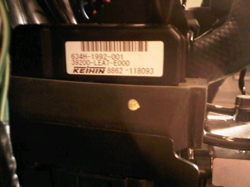

rectari Publicado 3 de Diciembre del 2011 Compartir Publicado 3 de Diciembre del 2011 [hide]Me han cambiado la Ecu y puedo asegurar que los microtirones han desaparecido. La seguiré probando , son solo dos días sin microtirones pero me parece definitivo. Antes no hubo un solo día sin ellos. La moto tiene 2600 km y dos meses y medio. De momento sólo puedo decir, gracias Kymco. Y por supuesto a Mi Taller, que se ha portado genial!!! Las cosas como son. Saludos.[/hide] Enlace al comentario Compartir en otros sitios web More sharing options...
Seabert Publicado 5 de Diciembre del 2011 Compartir Publicado 5 de Diciembre del 2011 Mi SD300ABS lleva desde el dia 26/11/2011 en el taller. yo me altero, me enfado, y sigo pataleando, por que sigo sin saber el motivo de no tenerla aun, cuando me dijeron que cambiaron centralita pero que aun no esta lista del todo. Lleva una semana 9 dias en el taller. Tanto se tarda en cambiar una centralita ? Kada vez estoy mas decepcionado con el servicio que me estan dando. Toy kemao Enlace al comentario Compartir en otros sitios web More sharing options...
Seabert Publicado 5 de Diciembre del 2011 Compartir Publicado 5 de Diciembre del 2011 Me han cambiado la Ecu y puedo asegurar que los microtirones han desaparecido. La seguiré probando , son solo dos días sin microtirones pero me parece definitivo. Antes no hubo un solo día sin ellos.La moto tiene 2600 km y dos meses y medio. De momento sólo puedo decir, gracias Kymco. Y por supuesto a Mi Taller, que se ha portado genial!!! Las cosas como son. Saludos. Cuanto han tardado en cambiartela ? Yo llevo una semana sin la mia por el mismo motivo. Tanto se tarda ? Enlace al comentario Compartir en otros sitios web More sharing options...
rectari Publicado 5 de Diciembre del 2011 Compartir Publicado 5 de Diciembre del 2011 [hide] Me han cambiado la Ecu y puedo asegurar que los microtirones han desaparecido. La seguiré probando , son solo dos días sin microtirones pero me parece definitivo. Antes no hubo un solo día sin ellos.La moto tiene 2600 km y dos meses y medio. De momento sólo puedo decir, gracias Kymco. Y por supuesto a Mi Taller, que se ha portado genial!!! Las cosas como son. Saludos. Cuanto han tardado en cambiartela ? Yo llevo una semana sin la mia por el mismo motivo. Tanto se tarda ? El tiempo que se tarda en cambiarla es el que se puede tardar en desmontar el frontal, lo que ocurre es que puede que aún no les haya llegado la centralita nueva. Hay que asegurarse que la referencia de la centralita que ponen acabe en E000, esta referencia es la adecuada para solucionar el problema.:banana[/hide] Enlace al comentario Compartir en otros sitios web More sharing options...
Balsa Publicado 5 de Diciembre del 2011 Compartir Publicado 5 de Diciembre del 2011 yo después de llevarla al taller el otro día(miércoles creo)y que la probara el mecánico y no le diera ni un solo tirón,estuve estos días circulando con ella sin parar(incluso al Sporting-madrid la lleve,pero claro la deje fuera del estadio no nos confundamos jeje)para ver si los tirones seguían o me había sugestionado yo a causa de todo lo leído y sinceramente llegué a pensar que me había emparanoiado con el tema porque desde el miércoles que la probó el mecánico hasta el sábado la moto fue de cine(impresionante como me moló)y eso que esta en rodaje y no la paso de 6000rpm,pero ayer allí fui yo con toda mi ilusión a buscarla por la mañana para darme una vuelta por Gijón y pasar el día por ahí y...sorpresa a los 50m de marcha nuestros amigos los tirones aparecieron de nuevo,iluso de mi que pensé que me la había arreglado el mecánico solo con mirar y probar la moto,asique nada haber si cuando me pase a instalar el kit del asiento la vuelve a probar y por fin soluciona el problema ya se mirándola,cambiando ecu o quedándose el con ella y dándome otra. Un Saludo. Enlace al comentario Compartir en otros sitios web More sharing options...
Seabert Publicado 6 de Diciembre del 2011 Compartir Publicado 6 de Diciembre del 2011 Me han cambiado la Ecu y puedo asegurar que los microtirones han desaparecido. La seguiré probando , son solo dos días sin microtirones pero me parece definitivo. Antes no hubo un solo día sin ellos.La moto tiene 2600 km y dos meses y medio. De momento sólo puedo decir, gracias Kymco. Y por supuesto a Mi Taller, que se ha portado genial!!! Las cosas como son. Saludos. Cuanto han tardado en cambiartela ? Yo llevo una semana sin la mia por el mismo motivo. Tanto se tarda ? El tiempo que se tarda en cambiarla es el que se puede tardar en desmontar el frontal, lo que ocurre es que puede que aún no les haya llegado la centralita nueva. Hay que asegurarse que la referencia de la centralita que ponen acabe en E000, esta referencia es la adecuada para solucionar el problema.:banana pues creo que no se aclaran ni ellos mismos. Me dijo el del taller que la diferencia que habia de una centralita a otra, es que la que llevaba la moto acababa en 01 y la que le han mandado acaba en 00. En fin que desde el dia 26 sigue igual Enlace al comentario Compartir en otros sitios web More sharing options...
rectari Publicado 6 de Diciembre del 2011 Compartir Publicado 6 de Diciembre del 2011 [hide] Me han cambiado la Ecu y puedo asegurar que los microtirones han desaparecido. La seguiré probando , son solo dos días sin microtirones pero me parece definitivo. Antes no hubo un solo día sin ellos.La moto tiene 2600 km y dos meses y medio. De momento sólo puedo decir, gracias Kymco. Y por supuesto a Mi Taller (Jerez), que se ha portado genial!!! Las cosas como son. Saludos. Cuanto han tardado en cambiartela ? Yo llevo una semana sin la mia por el mismo motivo. Tanto se tarda ? El tiempo que se tarda en cambiarla es el que se puede tardar en desmontar el frontal, lo que ocurre es que puede que aún no les haya llegado la centralita nueva. Hay que asegurarse que la referencia de la centralita que ponen acabe en E000, esta referencia es la adecuada para solucionar el problema.:banana pues creo que no se aclaran ni ellos mismos. Me dijo el del taller que la diferencia que habia de una centralita a otra, es que la que llevaba la moto acababa en 01 y la que le han mandado acaba en 00. En fin que desde el dia 26 sigue igual Yo llevaba la centralita con referencia terminada en E500 (con ésta daba tirones) y me la han sustituido por la E000 (de momento no hay tirones). Que no se dejen llevar por la referencia que trae el envase donde viene la centralita que envían, sino en la propia centralita. A mi se me dió el caso que la referencia que venía en el envase estaba como E000 y sin embargo la centralita que venía era la E500. Finalmente me pusieron una E000. Esta es la que me han puesto y de momento, como te digo, no hay tirones. [/hide] [hide][/hide] Enlace al comentario Compartir en otros sitios web More sharing options...
Invitado Marilo Publicado 6 de Diciembre del 2011 Compartir Publicado 6 de Diciembre del 2011 Buenas, a mi me llamaron ayer para decirme que ya les había llegado la centralita nueva. Me ha venido muy bien que hayais publicado la foto de la centralita correcta. No tenía conocimiento de este dato, y ahora podré comprobarla antes de que me la cambien. Os contaré como va la mejoría (la llevaré la próxima semana al taller). Un saludo Enlace al comentario Compartir en otros sitios web More sharing options...
