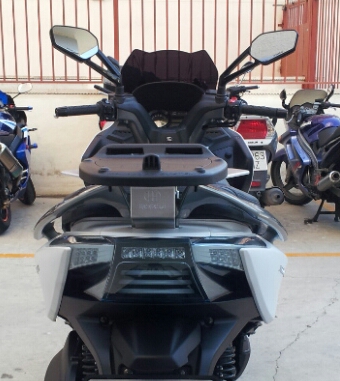

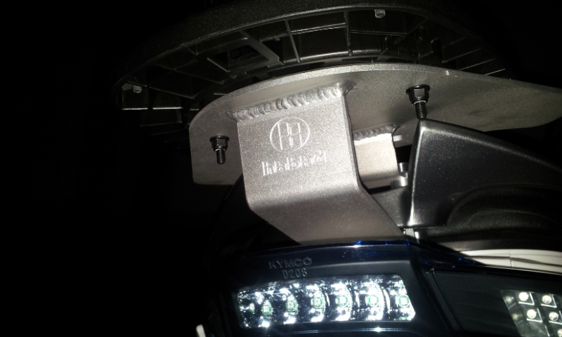

ysinodesmientemelo Publicado 12 de Mayo del 2014 Compartir Publicado 12 de Mayo del 2014 Ya tengo instalado mi soporte de case.Todavía no puedo opinar sobre vibraciones pero en cuanto a acabado es de primera. Con la silleta del Givi, sobra un poco de plataforma por los laterales, aunque queda estético. Con el baúl no se ve nada del soporte. Pongo un par de fotos. Espero comentarios. Sdos. no se aprecia bien ,cuantos puntos de anclaje al chasis tiene? y donde? Enlace al comentario Compartir en otros sitios web More sharing options...
mpracing Publicado 12 de Mayo del 2014 Compartir Publicado 12 de Mayo del 2014 Por la foto que a puesto el compañero deduzco que sólo va sujeto por los 2 tornillos de la parte trasera de la agarradera con una chapa por debajo y otra por la parte de arriba quedando la agarradera entre medias de dichas chapas. Corregidme sí estoy en un error. Enlace al comentario Compartir en otros sitios web More sharing options...
azulillo Publicado 12 de Mayo del 2014 Compartir Publicado 12 de Mayo del 2014 Por la foto que a puesto el compañero deduzco que sólo va sujeto por los 2 tornillos de la parte trasera de la agarradera con una chapa por debajo y otra por la parte de arriba quedando la agarradera entre medias de dichas chapas. Corregidme sí estoy en un error. Opino igual Enlace al comentario Compartir en otros sitios web More sharing options...
jimmyvelasco Publicado 12 de Mayo del 2014 Compartir Publicado 12 de Mayo del 2014 Muy bien Enlace al comentario Compartir en otros sitios web More sharing options...
ysinodesmientemelo Publicado 12 de Mayo del 2014 Compartir Publicado 12 de Mayo del 2014 si... ,eso parece, ademas ya habia fotos publicadas en detalle. el problema que yo veo es que 2 puntos de anclaje al chasis no hacen una base. y ese soporte , logicamente no va a soportar mucho peso, yo no meteria mas de 2 kilos en ese baul ademas de que por las imagenes se observa que el peso que metas en el baul no va a estar en la vertical de los puntos de anclaje ,con el desgaste estructural que ello conlleva. entre vaivenes ,frenadas ,baches ,bolardos ,pasos de cebra altos ,etc (y mas en esta moto con mucho uso urbano)no me da ninguna confianza.incluso los clasicos de 4 puntos de anclaje a veces sufren de holguras y roturas. para mi, descartado. si voy a hacer la compra necesito solidez en el soporte.4 puntos de anclaje al chasis y solidez estructural demostrada. el de greencroos con sus defectos ,por lo menos es ( o lo parece ) solido y aguanta 10 kilos con tranquilidad (las barras de acero principales se asientan a todo lo largo de la base ) si mejoraran las soldaduras.... Enlace al comentario Compartir en otros sitios web More sharing options...
azulillo Publicado 12 de Mayo del 2014 Compartir Publicado 12 de Mayo del 2014 si... ,eso parece, ademas ya habia fotos publicadas en detalle.el problema que yo veo es que 2 puntos de anclaje al chasis no hacen una base. y ese soporte , logicamente no va a soportar mucho peso, yo no meteria mas de 2 kilos en ese baul ademas de que por las imagenes se observa que el peso que metas en el baul no va a estar en la vertical de los puntos de anclaje ,con el desgaste estructural que ello conlleva. entre vaivenes ,frenadas ,baches ,bolardos ,pasos de cebra altos ,etc (y mas en esta moto con mucho uso urbano)no me da ninguna confianza.incluso los clasicos de 4 puntos de anclaje a veces sufren de holguras y roturas. para mi, descartado. si voy a hacer la compra necesito solidez en el soporte.4 puntos de anclaje al chasis y solidez estructural demostrada. el de greencroos con sus defectos ,por lo menos es ( o lo parece ) solido y aguanta 10 kilos con tranquilidad (las barras de acero principales se asientan a todo lo largo de la base ) si mejoraran las soldaduras.... En la superdink va con dos tornillos lo único es que se apoya también en el final de la agarradera Enlace al comentario Compartir en otros sitios web More sharing options...
Alonso2014 Publicado 12 de Mayo del 2014 Compartir Publicado 12 de Mayo del 2014 Por la foto que a puesto el compañero deduzco que sólo va sujeto por los 2 tornillos de la parte trasera de la agarradera con una chapa por debajo y otra por la parte de arriba quedando la agarradera entre medias de dichas chapas. Corregidme sí estoy en un error. Efectivamente, es una "U" sujeta con los 2 tornillos al chasis. Aunque es de una rigidez considerable, habrá que tener en cuenta las observaciones de Ysinodesmientemelo (vaya nick complicado). Ya os comentaré que tal resultado da. Sdos. Enlace al comentario Compartir en otros sitios web More sharing options...

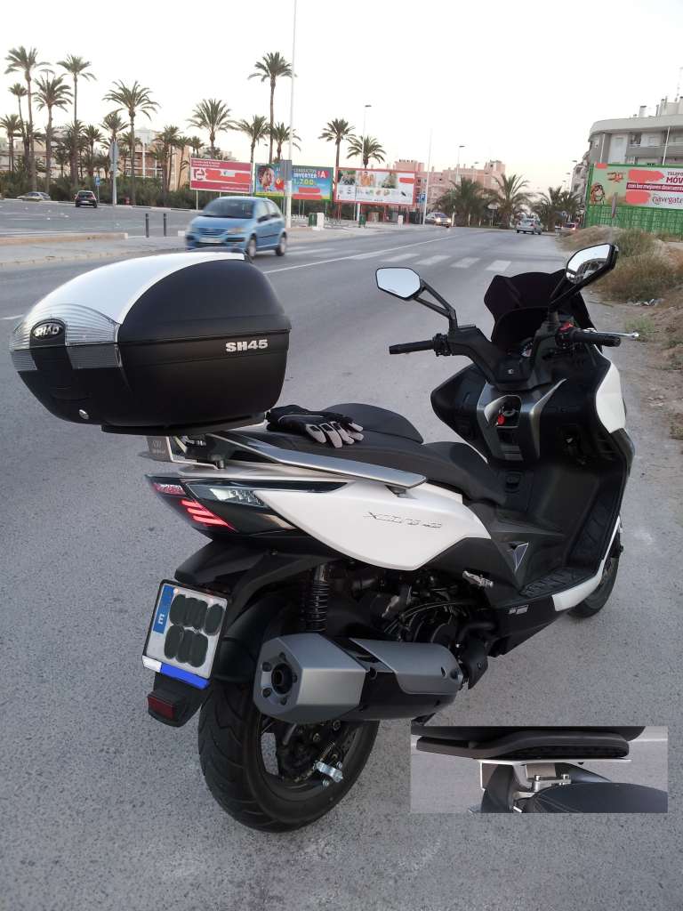

Alonso2014 Publicado 25 de Mayo del 2014 Compartir Publicado 25 de Mayo del 2014 Me he decidido por el shad sh 45, se que lleva tiempo en el mercado pero he valorado lo siguiente..- .- Aunque también es grande , por el diseño no muy alto y por el color negro a ambos lados, visto desde atrás y puesto en la moto, no destaca tanto su volumen. .- La silleta es mas grande que la anterior que llevaba, el monolock de Givi, por lo que la maleta tiene mas superficie de apoyo. .- Se empareja a la perfección con el soporte, ya no tengo que recortar el sobrante. .- Va dotado de un asa para su transporte tipo maleta. .- Es mas económico. Con respecto a vibraciones, como no tengo experiencias anteriores, no puedo comparar, pero veo el conjunto muy solido. En marcha , no notas que lo llevas, quita visibilidad a través de los retrovisores. Supongo que si lo notar e en autovías, ya diré algo. Una foto Enlace al comentario Compartir en otros sitios web More sharing options...
