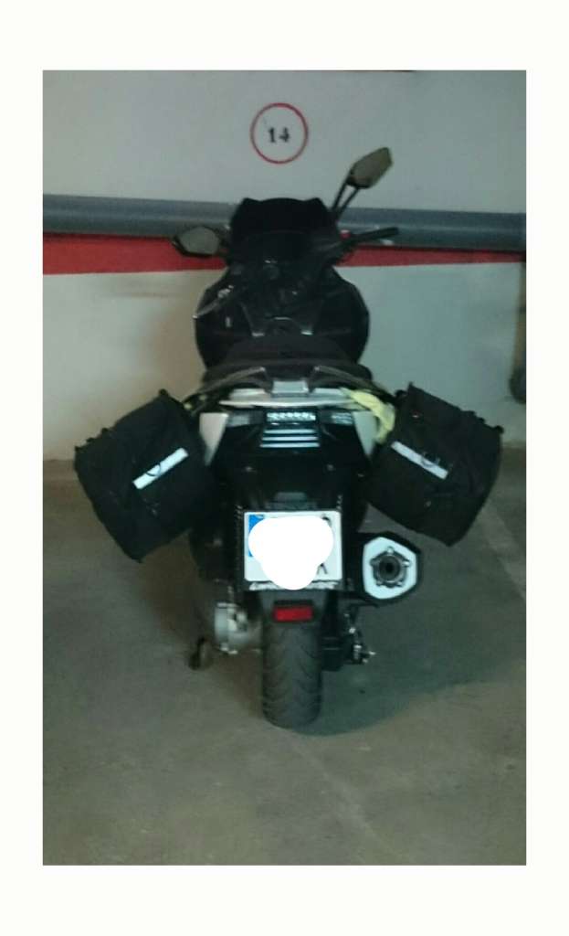

azulillo Publicado 6 de Mayo del 2014 Compartir Publicado 6 de Mayo del 2014 Aunque no están perfectamente colocada pero para que os hagáis una idea Enlace al comentario Compartir en otros sitios web More sharing options...
bautis Publicado 6 de Mayo del 2014 Compartir Publicado 6 de Mayo del 2014 Si son de las extensibles, recógelas. Ten en cuenta que según la normativa, solo pueden medir medio metro a partir del eje de la moto. No es muy probable, pero si te para alguno con ganas de hacer caja, te podría multar Enlace al comentario Compartir en otros sitios web More sharing options...
azulillo Publicado 6 de Mayo del 2014 Compartir Publicado 6 de Mayo del 2014 Es verdad. Si son las extensibles,tengo que medirlas pero imagino que no medirán más de 25cm. Enlace al comentario Compartir en otros sitios web More sharing options...
Ferra Publicado 6 de Mayo del 2014 Compartir Publicado 6 de Mayo del 2014 Cuanto te han costado? Enlace al comentario Compartir en otros sitios web More sharing options...
azulillo Publicado 6 de Mayo del 2014 Compartir Publicado 6 de Mayo del 2014 95€ y la maleta puede pasar de medir los 25cm. Pero el manillar y la parte delantera es un pelin más ancha que la trasera con lo cual y supuestamente no pasaría nada que mida algo más de 25 al ponerlas en una parte que no es la más ancha. Enlace al comentario Compartir en otros sitios web More sharing options...
bautis Publicado 6 de Mayo del 2014 Compartir Publicado 6 de Mayo del 2014 Te pongo lo que dice la ley En los vehículos de anchura inferior a un metro la carga no deberá sobresalir lateralmente más de 0,50 metros a cada lado de su eje longitudinal. No podrá sobresalir por la extremidad anterior, ni más de 0,25 metros por la posterior. Enlace al comentario Compartir en otros sitios web More sharing options...
bautis Publicado 6 de Mayo del 2014 Compartir Publicado 6 de Mayo del 2014 Es decir, como la moto mide menos de um metro de amcho, el equipaje no puede sobrepasar el metro de ancho en total, desde el eje de la moto, medio metro a cada lado. Enlace al comentario Compartir en otros sitios web More sharing options...
azulillo Publicado 6 de Mayo del 2014 Compartir Publicado 6 de Mayo del 2014 Pues nose cuantos centímetros nos queda para maletas Enlace al comentario Compartir en otros sitios web More sharing options...
azulillo Publicado 6 de Mayo del 2014 Compartir Publicado 6 de Mayo del 2014 Dimensiones L x Al x An (mm): 1.975 X 1.285 X 795 eso pone en la página de kymco pero por la parte trasera será menos porque sino para ir en lo legal solo podríamos 10cm. A cada lado... Enlace al comentario Compartir en otros sitios web More sharing options...

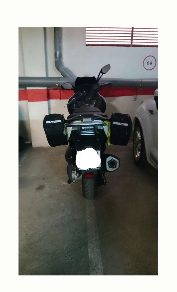

azulillo Publicado 8 de Mayo del 2014 Compartir Publicado 8 de Mayo del 2014 Así se quedaría lo mejor que se ponerlo y aun así luego se inclina un poco y de medida sin sacar los fuelles es de 1metro y 1 ó 2 cm. Enlace al comentario Compartir en otros sitios web More sharing options...
bautis Publicado 8 de Mayo del 2014 Compartir Publicado 8 de Mayo del 2014 Perfecto :okey Enlace al comentario Compartir en otros sitios web More sharing options...

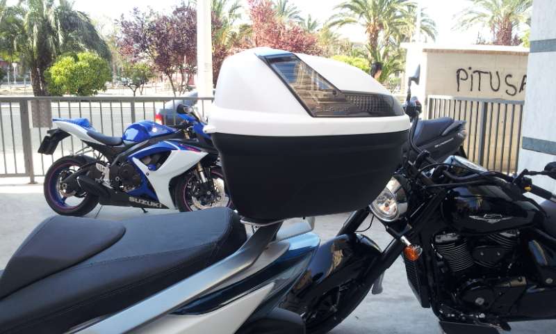

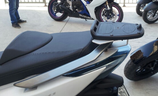

Alonso2014 Publicado 9 de Mayo del 2014 Compartir Publicado 9 de Mayo del 2014 Ya tengo instalado mi soporte de case. Todavía no puedo opinar sobre vibraciones pero en cuanto a acabado es de primera. Con la silleta del Givi, sobra un poco de plataforma por los laterales, aunque queda estético. Con el baúl no se ve nada del soporte. Pongo un par de fotos. Espero comentarios. Sdos. Enlace al comentario Compartir en otros sitios web More sharing options...
Alonso2014 Publicado 9 de Mayo del 2014 Compartir Publicado 9 de Mayo del 2014 Ya tengo instalado mi soporte de case.Todavía no puedo opinar sobre vibraciones pero en cuanto a acabado es de primera. Con la silleta del Givi, sobra un poco de plataforma por los laterales, aunque queda estético. Con el baúl no se ve nada del soporte. Pongo un par de fotos. Espero comentarios. Sdos. Enlace al comentario Compartir en otros sitios web More sharing options...
