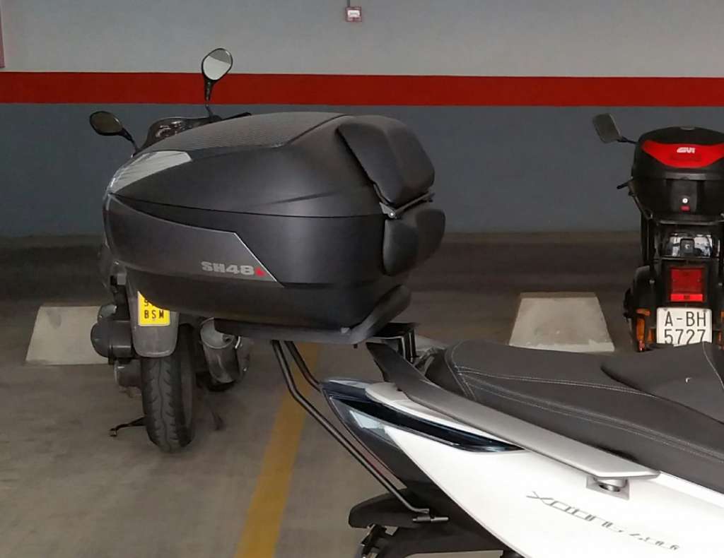

Javier74 Publicado 13 de Julio del 2016 Compartir Publicado 13 de Julio del 2016 Es un shad de 48 litros, con respaldo y tapa de carbono 195, el soporte 45€ Un saludo compañero Enlace al comentario Compartir en otros sitios web More sharing options...

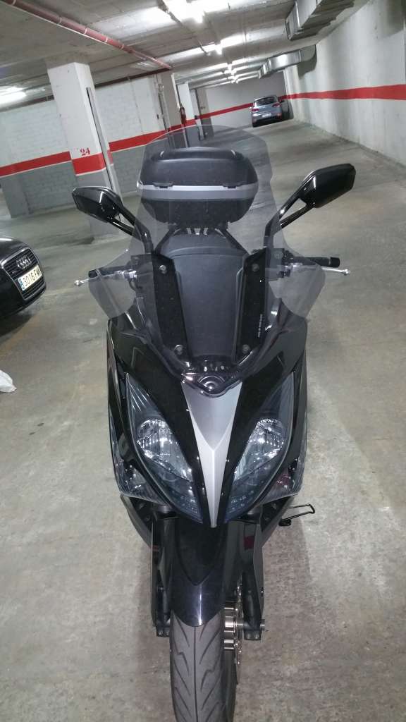

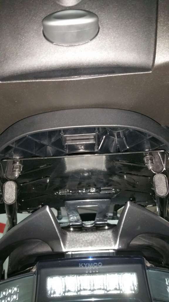

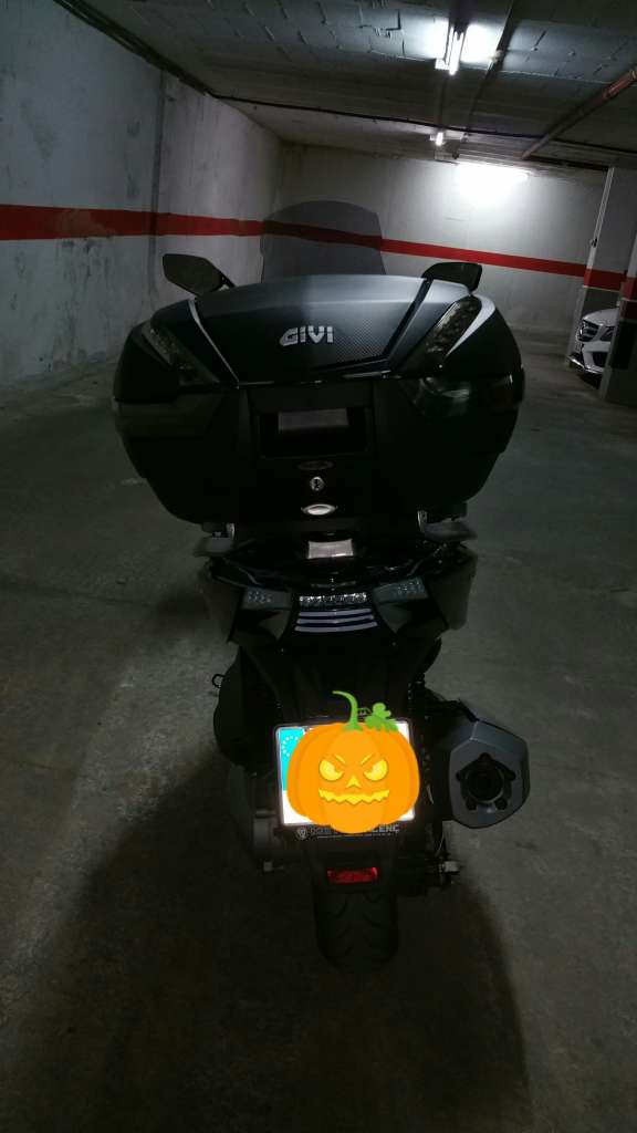

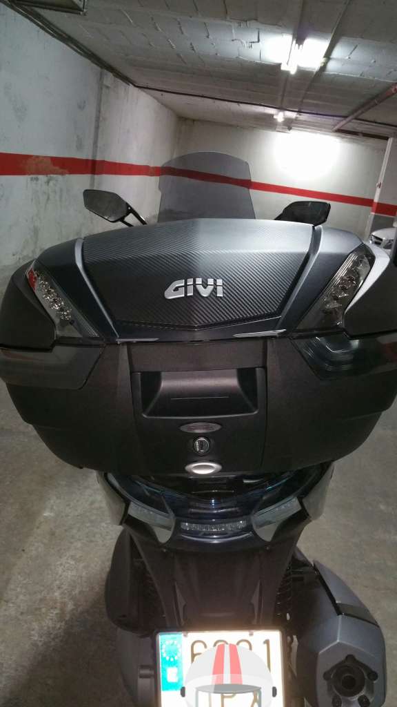

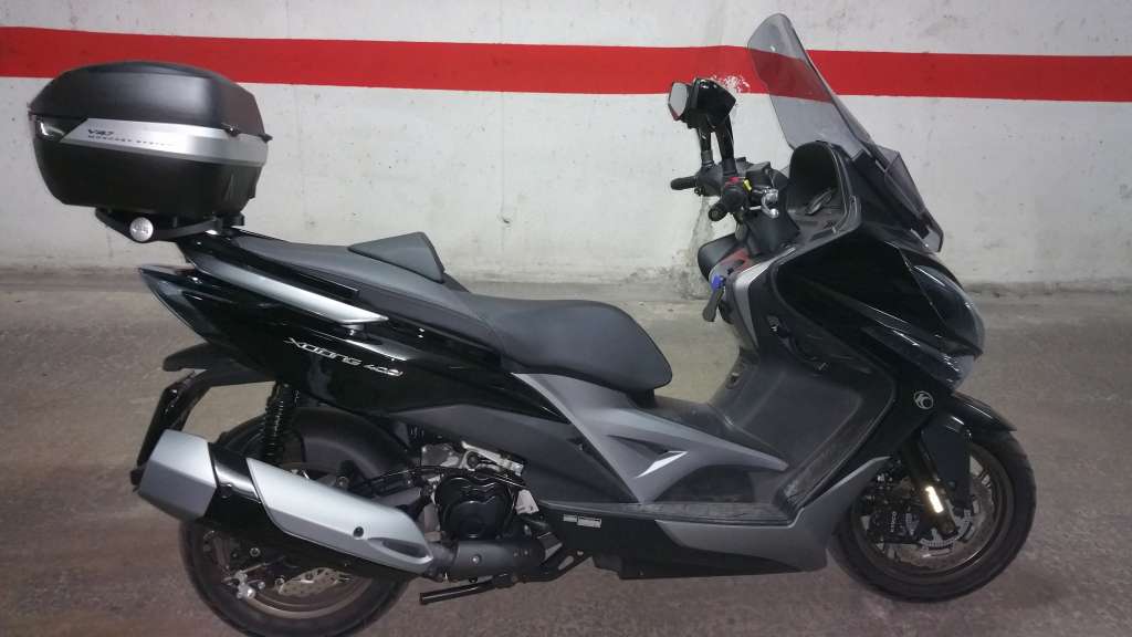

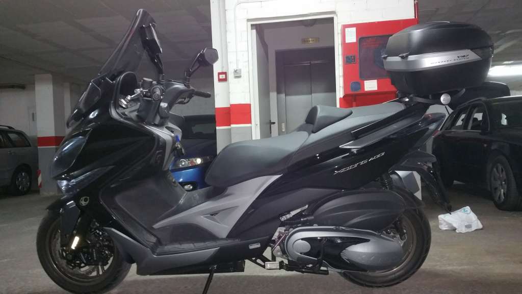

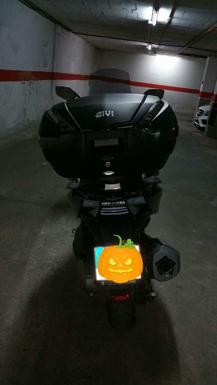

jymy5 Publicado 21 de Julio del 2016 Compartir Publicado 21 de Julio del 2016 Hola, finalmente ya me he puesto el soporte de Greencross en concesionario Kymco por 92 €, caro para sus acabados poro es el mas estetico para mi. La maleta es la Givi V47 con el soporte M5 comprado todo en Motobykers por 95 €. Todo muy dacil de colocar, por cierto al soporte Greencross ya no le hace falta poner las pletinas para sujetarlo, lo han solucinado añadiendole dos agujeros que cuadran con los de la parrilla M5. si lo consigo pondre fotos. La cupula que llevo es de la casa Puig la negro ahumado. Enlace al comentario Compartir en otros sitios web More sharing options...
Galifero Publicado 21 de Julio del 2016 Compartir Publicado 21 de Julio del 2016 Muy chula la maleta, parece un ovni. cerveza_ Enlace al comentario Compartir en otros sitios web More sharing options...
kymco400 Publicado 27 de Julio del 2016 Compartir Publicado 27 de Julio del 2016 -bravo me encanta! yo siempre he llevado 2 maletas laterales y top case en la bmw, muy practico y estetico a la vez, no desentona nada Enlace al comentario Compartir en otros sitios web More sharing options...

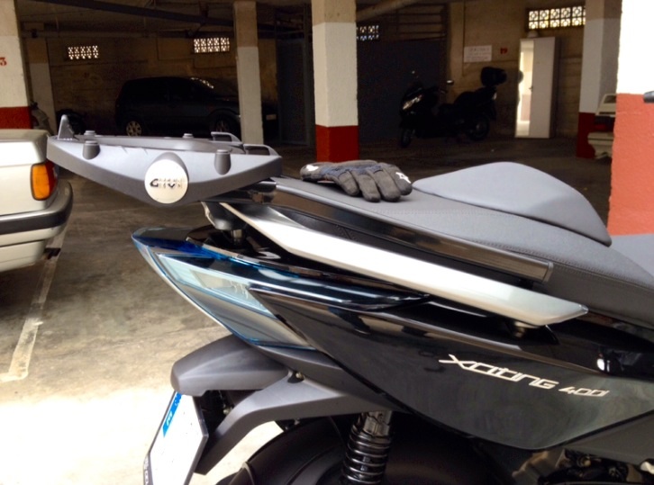

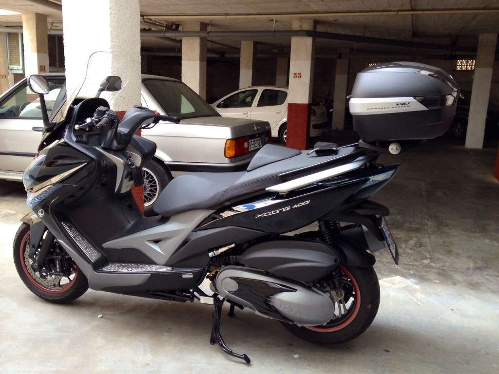

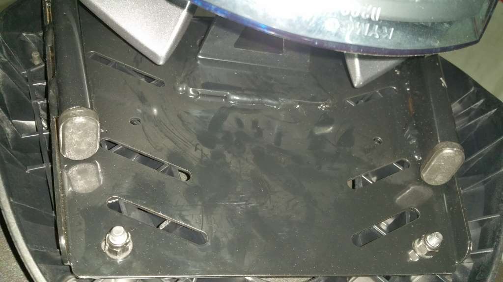

rdm Publicado 27 de Junio del 2017 Compartir Publicado 27 de Junio del 2017 Acabo de intentar poner el greencros con el M5. Muy mal. Si que le han hecho unos agujeros atrás, pero si lo pones ahí resulta que el M5 pega en el asiento al levantarlo. La maleta queda muy dejante y es incómoda. Decepcionado Un saludo Hola chicos,Finalmente me monté todo, muy satisfecho! El primero y el único en Italia! Enlace al comentario Compartir en otros sitios web More sharing options...
rdm Publicado 27 de Junio del 2017 Compartir Publicado 27 de Junio del 2017 Hola, necesito ayuda. Estoy intentando instalar un Givi M5 en el Greencros y si lo pongo con los agujeros de atrás resulta que el M5 pega con el asiento. ¿He de hacer nuevos agujeros? Podría tener una foto cenital (desde arriba) del montaje del M5 sobre el Greencros para alguno que lo hace hecho. Muchas gracias. Un saludo Enlace al comentario Compartir en otros sitios web More sharing options...
chato8a Publicado 29 de Junio del 2017 Compartir Publicado 29 de Junio del 2017 Hola, una pregunta. No tienes problemas al abrir el asiento? he intentado poner la parrilla M5 y el baul givi V46 y al abrir el asiento pega en el baul. Con el Givi V47 NN no tienes el mismo problema? Enlace al comentario Compartir en otros sitios web More sharing options...
chato8a Publicado 29 de Junio del 2017 Compartir Publicado 29 de Junio del 2017 Me pasa lo mismo. La parrilla roza un poco, que no impide la apetura del asiento pero si le pongo el baul givi 46V el asiento pega y no se puede abrir. He preguntado si con otro baul, el Givi 47V NN no hay este problema... igual y tenemos que instalar el M5 con las pleatinas para que nos quede mas atras y no tengamos problemas de apertura o, buscar otra parrilla para nuestro baúl. Saludos, Enlace al comentario Compartir en otros sitios web More sharing options...
rdm Publicado 29 de Junio del 2017 Compartir Publicado 29 de Junio del 2017 Yo tengo el baúl v47 NN. El baúl no roza. Un saludo Me pasa lo mismo. La parrilla roza un poco, que no impide la apetura del asiento pero si le pongo el baul givi 46V el asiento pega y no se puede abrir. He preguntado si con otro baul, el Givi 47V NN no hay este problema... igual y tenemos que instalar el M5 con las pleatinas para que nos quede mas atras y no tengamos problemas de apertura o, buscar otra parrilla para nuestro baúl. Saludos, Enlace al comentario Compartir en otros sitios web More sharing options...
