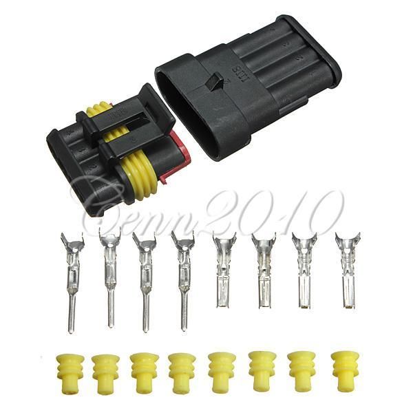

pepmartos Publicado 20 de Enero del 2014 Autor Compartir Publicado 20 de Enero del 2014 No se si es pero creo k le falta una ficha que kizas encaje justo a la derecha de los cables k tiene pinta de ser ahí don van conectados, puede k la ficha se soltase con el golpe o algo, me da amigo casi a ciencia cierta k es ahí...... Bueno espero k hacertemos con esto, sino espero k lo soluciones pronto.. :ole Exacto le falta una pieza , la cual ya la he comprado por ebay LINK AQUÍ Lo que me falta es saber el orden que van los cables, no quiero hacer pruebas y quemar algo, por si las moscas. Y de paso saber que funcion tiene. De momento hasta que lo reciba lo conectare con terminales individuales aislantes. :en moto Un saludo. :okey Enlace al comentario Compartir en otros sitios web More sharing options...

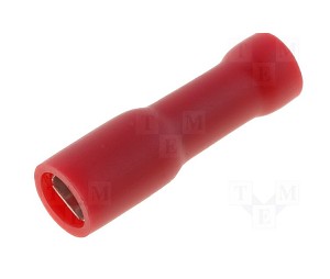

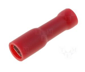

pepmartos Publicado 21 de Enero del 2014 Autor Compartir Publicado 21 de Enero del 2014 Es que para poner el conector nuevo, tendrás que desmontar el que tienes puesto Bueno mi idea es conectar los 3 cables individualmente con conectores faston cubiertos a las patillas del macho que esta acoplado en el carburador. Enlace al comentario Compartir en otros sitios web More sharing options...
