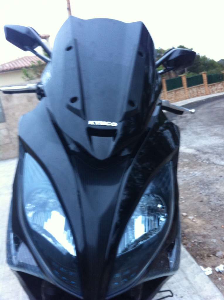

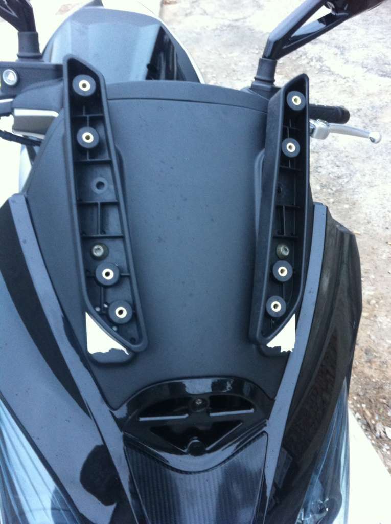

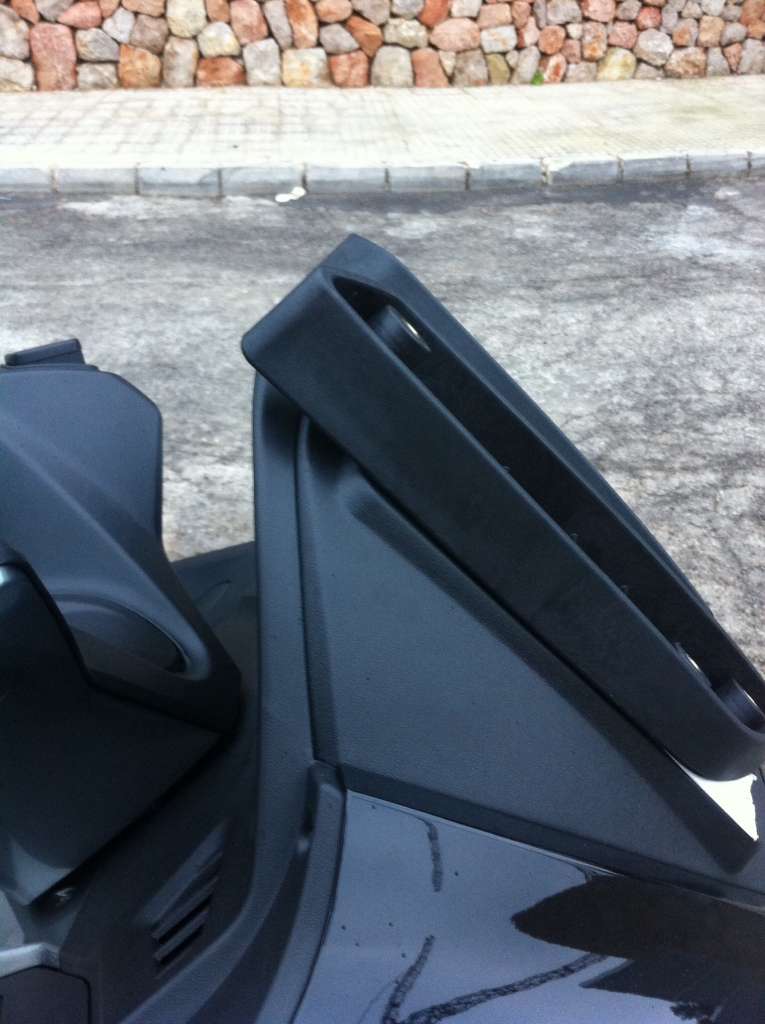

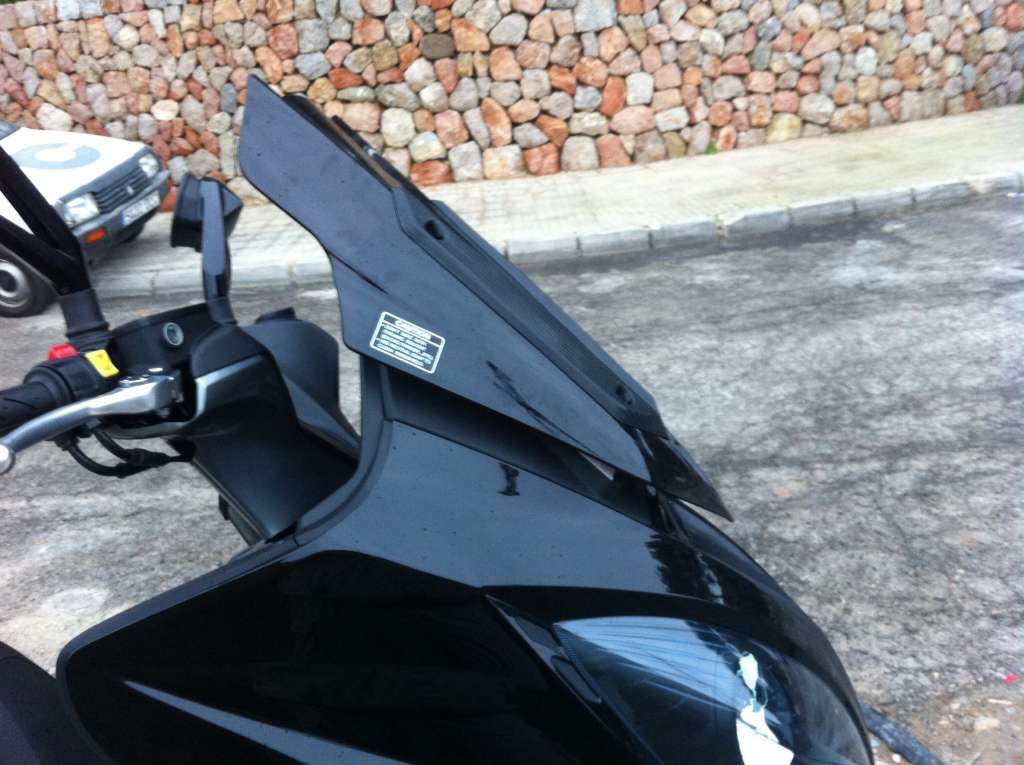

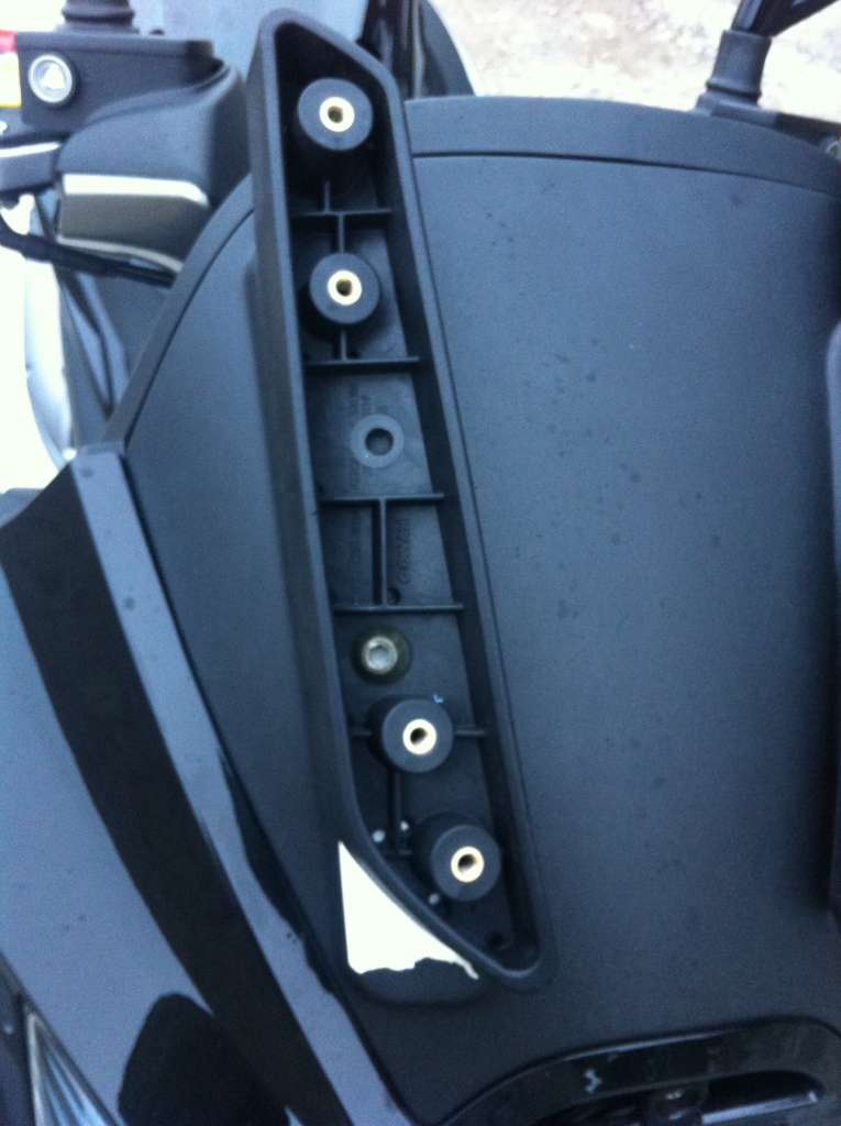

mpracing Publicado 19 de Enero del 2014 Compartir Publicado 19 de Enero del 2014 Bueno está tarde me estaba aburriendo y me decidí modificando la posición en altura de la cúpula original que vi un tuto de un foro amigo. La cuestión es que con esta simple modificación unos 6 o 7 cm más alta respecto a la posición de fábrica notando una pequeña mejoría en la protección, ahora ya no me da el viento en todo el pecho y casco con sus correspondientes turbulencias, en la nueva posición el aire lo notas por encima de la pantalla del casco no protege como la SD pero mejora sensiblemente. Los pasos a seguir son muy simples 1-Desmontamos los 4 tornillos que llevan los plásticos de la cúpula. 2-una vez quitados pasamos a quitar otros 4 tornillos que son los que realmente sujetan la cúpula, quitamos la cúpula y nos encontramos con los soportes de esta que lleva otros 4 tornillos 2 en cada soporte es hay donde modificamos la posición subiendo el soporte hacia arriba hasta que el agujero inferior del soporte coincida con el agujero superior de la base y lo atornillamos (ojo solo se sujeta con un tornillo pero queda bien sujeta) Nos devén de quedar de esta manera Una vez colocados en esta posición pasamos a montar la cúpula y todos sus componentes Así es como queda. (Ojo en esta posición cuando giremos a tope el manillar tanto derecha como izquierda nos dará en la cúpula con las maneras de freno pero esto no influye para nada el funcionamiento. Espero que os sea útil si os decidíais a modificarla. Un saludo :motero Enlace al comentario Compartir en otros sitios web More sharing options...
