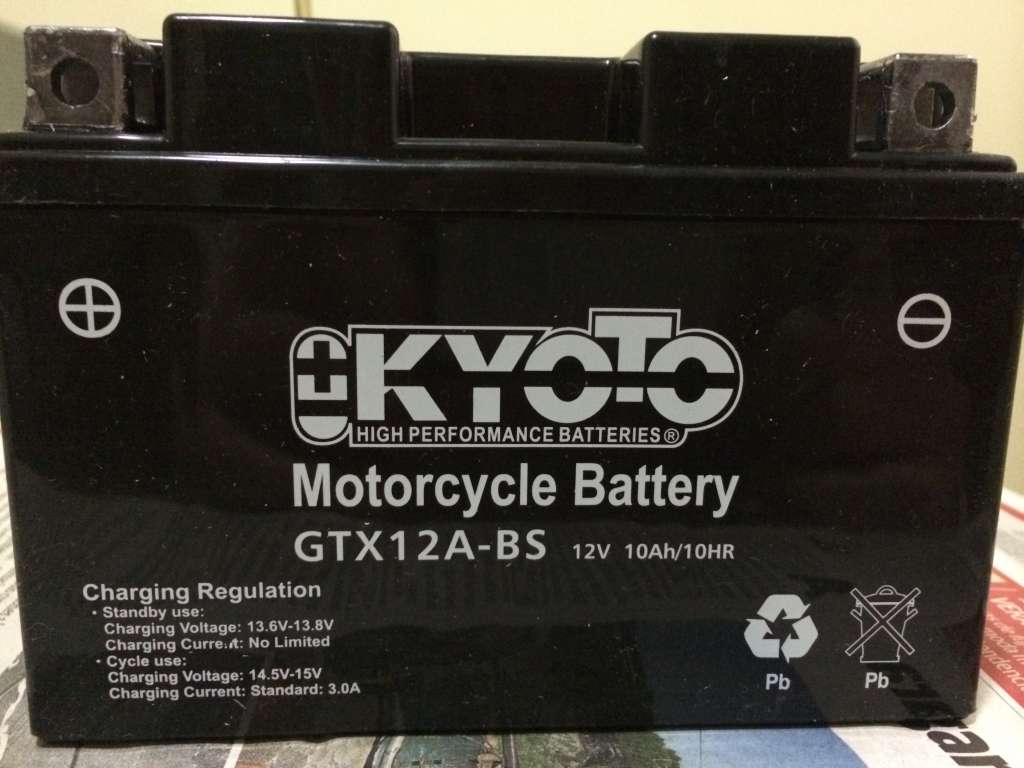

Invitado Publicado 2 de Marzo del 2014 Compartir Publicado 2 de Marzo del 2014 Yo al final he comprado esta: http://www.all-batteries.es/bateria-moto-ytx12a-bs-gtx12a-bs-12v-9-5ah-mot115.html Solo te puedo decir que es barata y que en 2 días la tuve en casa. La misma en Norauto la venden por 50 pavos. He tenido muy mala experiencia con bateriamegastore.es. después de estar esperando una semana, llamo y me dicen que no la tienen en stock que tardara 3 o 4 semanas y que es posible que no se la marca que yo solicite. Vamos un cachondeo. Un saludo. Enlace al comentario Compartir en otros sitios web More sharing options...

bato Publicado 13 de Marzo del 2014 Compartir Publicado 13 de Marzo del 2014 Yo al final he comprado esta: http://www.all-batteries.es/bateria-moto-ytx12a-bs-gtx12a-bs-12v-9-5ah-mot115.html Solo te puedo decir que es barata y que en 2 días la tuve en casa. La misma en Norauto la venden por 50 pavos. He tenido muy mala experiencia con bateriamegastore.es. después de estar esperando una semana, llamo y me dicen que no la tienen en stock que tardara 3 o 4 semanas y que es posible que no se la marca que yo solicite. Vamos un cachondeo. Un saludo. He comprado la misma. Aunque en la web pone que es de 9,5 Ah en realidad es de 10 como la original Es un poquito más grande que la original. Pero entra bien Un saludo Enlace al comentario Compartir en otros sitios web More sharing options...
bato Publicado 25 de Marzo del 2014 Compartir Publicado 25 de Marzo del 2014 He llevado la moto a la revisión de los 5000 y le he comentado al mecánico lo de la batería. Me ha dicho que la batería de serie es seca y que si le añades liquido (aunque sea agua destilada) la has liado Que le echan el liquido y hay que esperar a que se sequen y no se pueden usar antes. No sabia lo de las baterías secas Un saludo Enlace al comentario Compartir en otros sitios web More sharing options...
