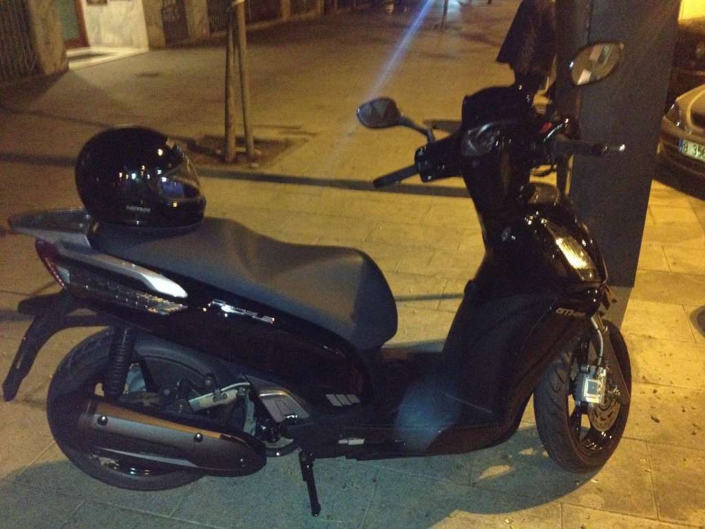

Acabo de adquirir una people 125 y como soy novato en esto no tengo muchas pegas.
Lo unico es que huele mucho a quemado , ya me han comentado que es normal, me suele pasar con trayectos de no mas de 6 km y en los semaforos en parado huele que da gusto. El otro dia cogi la ronda de litoral con un trayecto de unos 10km y cuando sali y llegue a un semaforo el olor era insoportable. Otra duda mas los intermitentes suenan a kilometros se pueden silenciar?
Un saludo
Os dejo un par de fotos ( no sonde muy buena calidad)
Para silenciar los intermitentes tienes que cambiar el relé por uno compatible que no haga ruido. Yo se lo cambié a la kymco movie y lo compré en la misma casa kymco Murcia por unos 7€. Normalmente está en el frontal de la moto y es facil de cambiar, son clavijas que se quitan y ponen.
saludos
lo que mas suele alarmar es el olor a quemado que produce el escape. Es la cerámica del catalizador que se va quemando en los primeros kms. incluso suena al parar la moto. pero es algo normal. el nivel alto de aceite no es tan normal, pero si oliera a aceite quemado saldría humo blanco.... posiblemente sea el escape. no te preocupes. Lo echaras de menos. es como el olor a tapicería nueva al estrenar coche. ( ya nunca olerá así) :D
