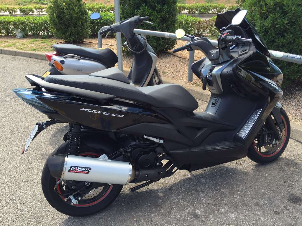

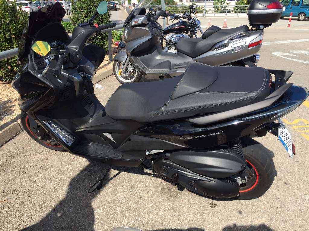

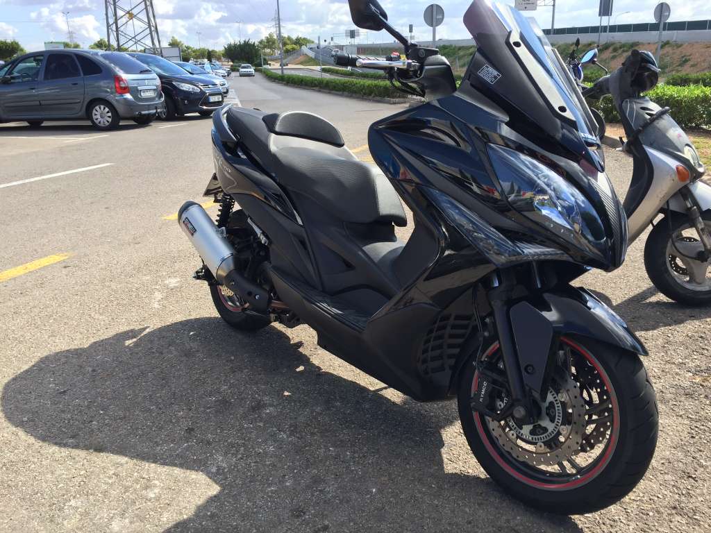

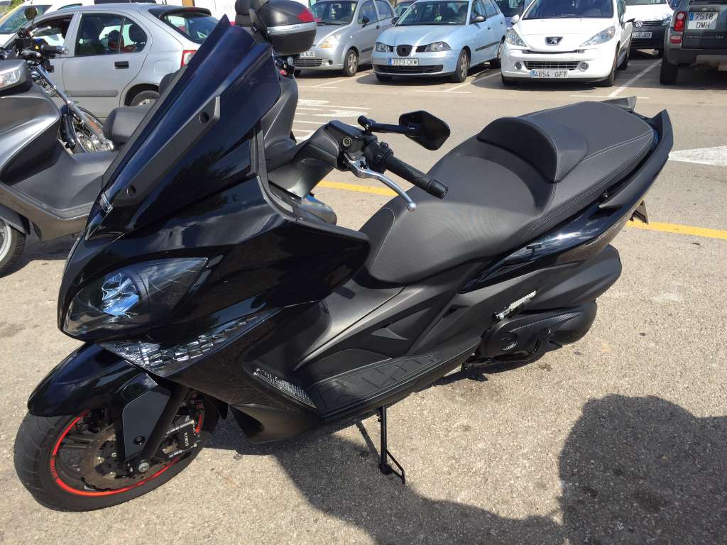

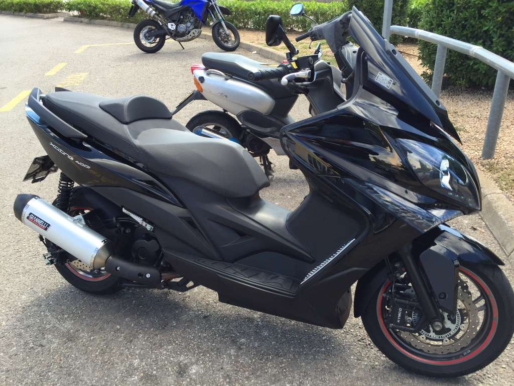

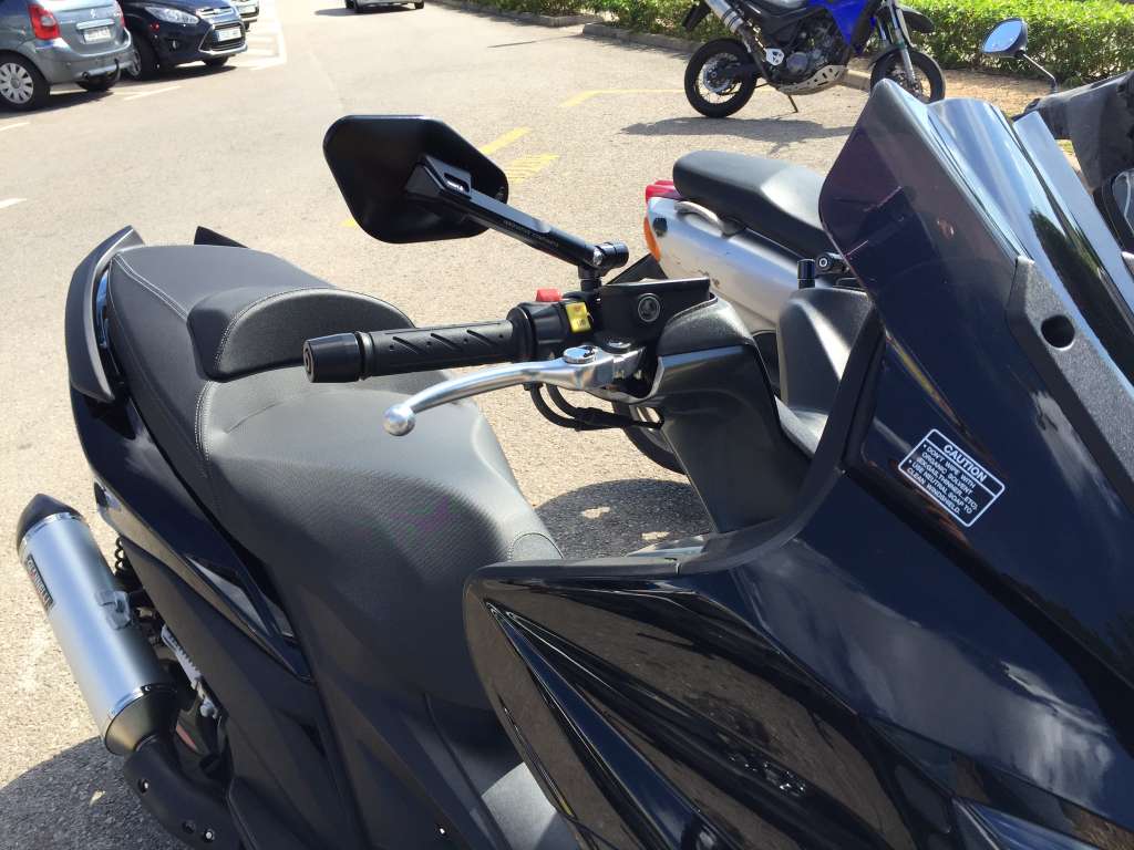

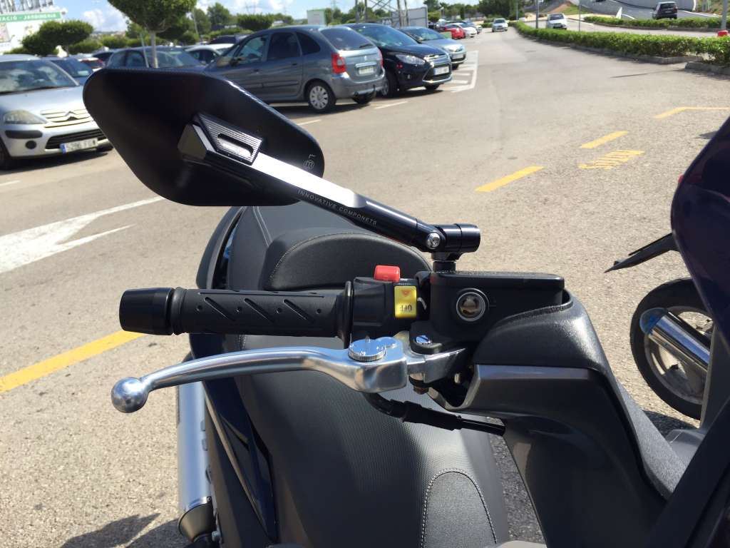

mpracing Publicado 11 de Octubre del 2015 Autor Compartir Publicado 11 de Octubre del 2015 Bueno a qui dejó el estado actual de mi Xciting con las zonas que eran en color plata ahora son en color negro mate y por cierto ya estaba un poco cansado de llevar los espejos en la cúpula montándolos en su posición original pero con unos espejos de aluminio de la marca rizoma. Bueno hay van unas fotitos. También le he vuelto a montar las asas está también en negro mate claro_que_si Enlace al comentario Compartir en otros sitios web More sharing options...
CUCUIBIZA Publicado 11 de Octubre del 2015 Compartir Publicado 11 de Octubre del 2015 Muy guapa claro_que_si, la carcasa donde va la llave no la as pintado? Buen trabajo. A ver si me dejan un poco tranquilo (que ya va siendo hora) y empiezo yo también con esas carcasas, también las del variador y escape. Un saludete jejeje paz_ Enlace al comentario Compartir en otros sitios web More sharing options...
Vendettoso Publicado 11 de Octubre del 2015 Compartir Publicado 11 de Octubre del 2015 Muy muy chula si señor, una cosa mpracing, se que se ha hablado mucho de esto pero tu que prefieres, espejos en manillar o cupula? Aunque la mia es la sd es para hacerme una idea paz_ Enlace al comentario Compartir en otros sitios web More sharing options...
mpracing Publicado 11 de Octubre del 2015 Autor Compartir Publicado 11 de Octubre del 2015 Muy guapa claro_que_si, la carcasa donde va la llave no la as pintado? Buen trabajo. A ver si me dejan un poco tranquilo (que ya va siendo hora) y empiezo yo también con esas carcasas, también las del variador y escape. Un saludete jejeje paz_ No, no he pintado la carcasa central bajo el manillar ni tampoco este ya que es un engorro el desmontar esa pieza, a parte que de esta forma consideró que resalta sobre el negro el conjunto de manillar y lo mismo quedaba muy recargada ósea muy muy negra la cosa :okey Enlace al comentario Compartir en otros sitios web More sharing options...
mpracing Publicado 11 de Octubre del 2015 Autor Compartir Publicado 11 de Octubre del 2015 Muy muy chula si señor, una cosa mpracing, se que se ha hablado mucho de esto pero tu que prefieres, espejos en manillar o cupula? Aunque la mia es la sd es para hacerme una idea paz_ Los espejos personalmente me gustan bastante en la cúpula, la visión es distinta y la percepción de las cosas y con un leve movimiento de ojos ya ves lo que pasa detrás tuya. Pero en el manillar también me agradan pero estos tienen que ser con unos espejos que cumplan su cometido show en estos la desventaja o inconveniente es que tienes que girar la cabeza para poder ver bien, no es tanto un problema de los espejos más bien de la posición de los soportes que están demasiado pegados al cuerpo debido a la geometría del estilo del manillar que usan las scooters. Pero a groso modo me gustan en ambos casos siempre que estos cumplan su cometido. Enlace al comentario Compartir en otros sitios web More sharing options...

Eimtivi Publicado 11 de Octubre del 2015 Compartir Publicado 11 de Octubre del 2015 Muy guapa!!!, como siempre. Esta vez las has pintado o es vinilo mate??? Enlace al comentario Compartir en otros sitios web More sharing options...
mpracing Publicado 11 de Octubre del 2015 Autor Compartir Publicado 11 de Octubre del 2015 Son pintadas con el negro mate de Yamaha. Enlace al comentario Compartir en otros sitios web More sharing options...
Miguelon. Publicado 11 de Octubre del 2015 Compartir Publicado 11 de Octubre del 2015 Personalmente lo que no me gusta de la TMAX son los espejos lo mismo le pasa a los de la kimco esteticamemte estan muy bien pero son muy altos mas bajos quedarian chulisimos te an quedado muy bien pero porque se quedan mas bajos que los originales buen trabajo mpracing Enlace al comentario Compartir en otros sitios web More sharing options...
CUCUIBIZA Publicado 11 de Octubre del 2015 Compartir Publicado 11 de Octubre del 2015 Un detalle, no se si es por el efecto de la foto, pero el visor del líquido de frenos del delantero parece que le falta un poco de liquido, o es una mancha, pero en las dos fotos ultimas sale algo estraño. Un saludo paz_ Enlace al comentario Compartir en otros sitios web More sharing options...
mpracing Publicado 11 de Octubre del 2015 Autor Compartir Publicado 11 de Octubre del 2015 Un detalle, no se si es por el efecto de la foto, pero el visor del líquido de frenos del delantero parece que le falta un poco de liquido, o es una mancha, pero en las dos fotos ultimas sale algo estraño. Un saludo paz_ Jejeje, a si megusta escudriñando los detalles planeando_ jejeje, el líquido de frenos ni le sobra ni le falta está en su medida justa donde está la marca del visor, que es la medida exacta. Cuando la compre recuerdo que el depósito de la bomba estaba lleno en exceso, los destape y saque el exceso de líquido dejándolo en la marca que trae el visor que es la medida correcta ya que un exceso puede dar lugar a un mal funcionamiento de la bomba. Enlace al comentario Compartir en otros sitios web More sharing options...
CUCUIBIZA Publicado 11 de Octubre del 2015 Compartir Publicado 11 de Octubre del 2015 Efectivamente, la mia marca mas arriba del nivel, un poco mas, pero no se lo e tocado,. Pero es que parece que esta sucio el líquido, o a lo mejor es un efecto de la foto, se ve una mancha, pero a lo mejor es el efecto como digo de la foto cerveza_ Enlace al comentario Compartir en otros sitios web More sharing options...

junior.vm Publicado 11 de Febrero del 2016 Compartir Publicado 11 de Febrero del 2016 mpracing muy wapos los espejos rizoma donde les as comprado k estoy interesado en ellos? son para nuestra xciting? y como es k as kitado el escape mivv y as puesto un gianelli? muchas gracias de antemano Enlace al comentario Compartir en otros sitios web More sharing options...
abhang Publicado 11 de Febrero del 2016 Compartir Publicado 11 de Febrero del 2016 junior.vm; revisa tu ortografía, no escribas en modo SMS, aquí no se cobra por escribir. Saludos. Enlace al comentario Compartir en otros sitios web More sharing options...
mpracing Publicado 12 de Febrero del 2016 Autor Compartir Publicado 12 de Febrero del 2016 mpracing muy wapos los espejos rizoma donde les as comprado k estoy interesado en ellos? son para nuestra xciting? y como es k as kitado el escape mivv y as puesto un gianelli? muchas gracias de antemano Buenas los espejos los compre en motoralia y no son específicos para la xciting, para poder colocarlos sin complicaciones hay que sustituir la abrazadera del conjunto bomba maneta de freno que a la vez es el soporte de los espejos por la del modelo de la SuperDink que son los mismos y sólo cambia el paso de rosca de los espejos evitando tener que hacer inventos para colocarlos. Lo del escape como ya conté en el hilo específico sobre escapes lo cambie porque tuve un percance quedando este bastante maltrecho y por probar otro modelo me decidí por el giannelli, no es que valla mal pero me gustaba más el mivv, ahora ya lo se para la próxima. Un saludo. Enlace al comentario Compartir en otros sitios web More sharing options...
junior.vm Publicado 12 de Febrero del 2016 Compartir Publicado 12 de Febrero del 2016 Vale muchas gracias mpracing yo tengo el mivv y no va nada mal por eso preguntaba nada mas lo siento pero soy nuevo en el foro y no me a dado tiempo a leer todavia todos los apartados poco a poco jeje una pregunta mas solamente de que modelo o moto serian los espejos para echarlos un vistacillo? Muchas gracias Enlace al comentario Compartir en otros sitios web More sharing options...
