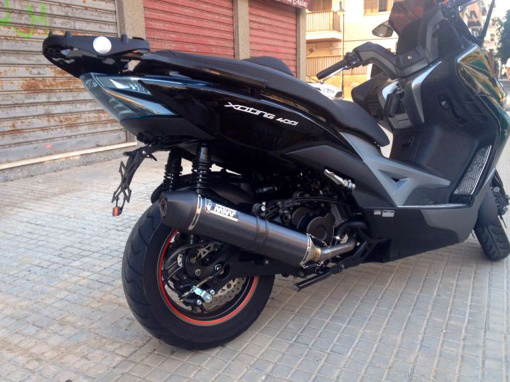

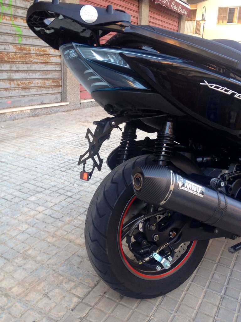

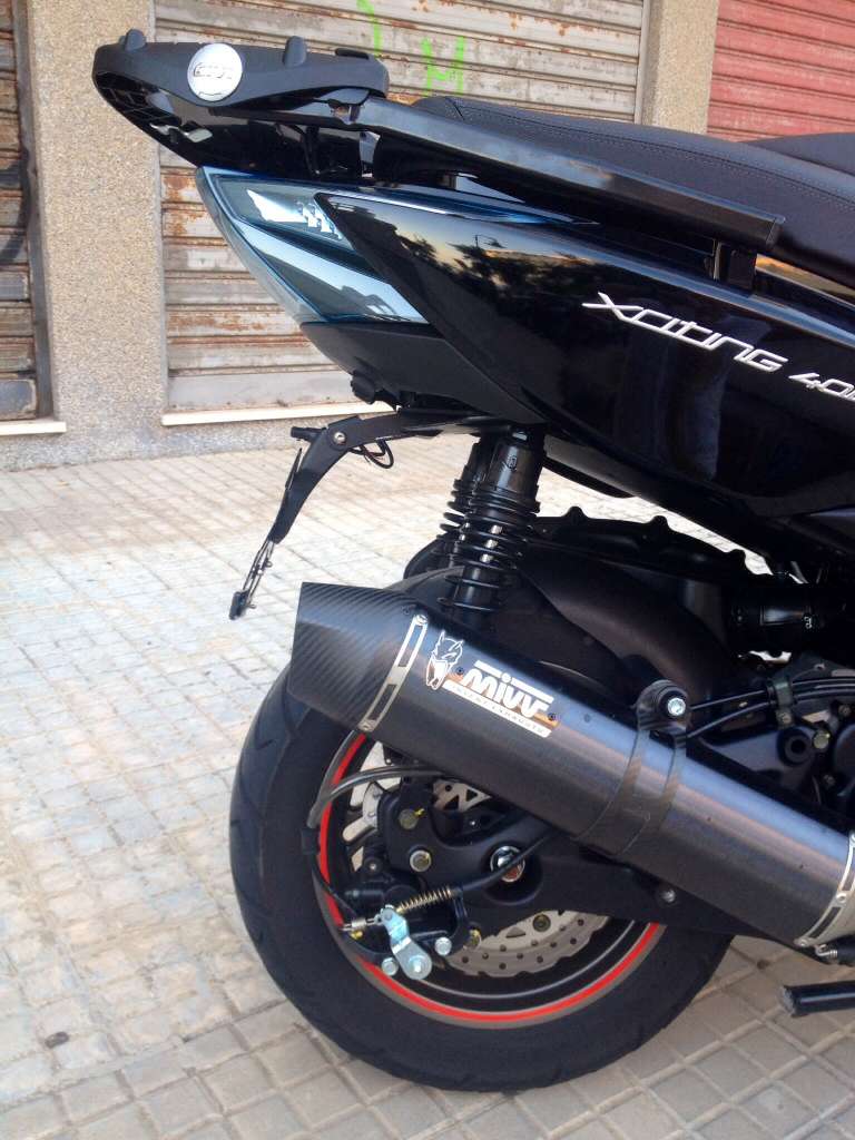

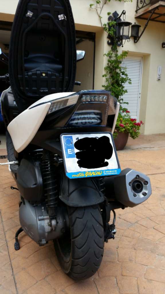

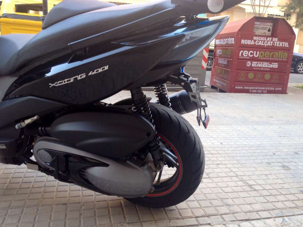

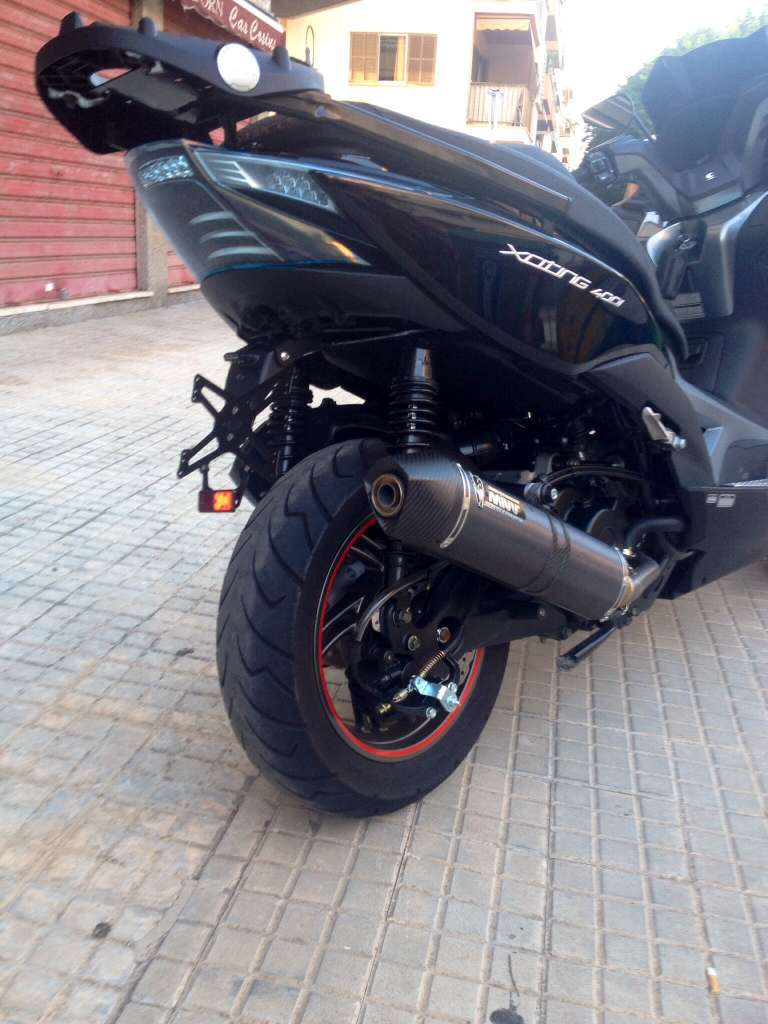

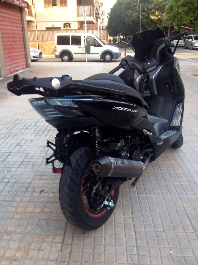

rubenesther Publicado 3 de Julio del 2014 Compartir Publicado 3 de Julio del 2014 Yo tambien he kitado portamatricula y e vajado la cupula tiene mucho mejor aspecto estoy buscando unos espejos que me gusten para ponerlos en la cupula aver encuentro algo parecido a los que trae de fabrica que me gustan Enlace al comentario Compartir en otros sitios web More sharing options...
bautis Publicado 3 de Julio del 2014 Compartir Publicado 3 de Julio del 2014 Baja de resolución las fotos para que las podamos ver Enlace al comentario Compartir en otros sitios web More sharing options...
mpracing Publicado 3 de Julio del 2014 Autor Compartir Publicado 3 de Julio del 2014 Donde lleva la luz de matrícula y el reflectante ? Si te pillan los de tráfico te van a empapelar. Enlace al comentario Compartir en otros sitios web More sharing options...

rubenesther Publicado 3 de Julio del 2014 Compartir Publicado 3 de Julio del 2014 Pues el reflectante no yeva y luz de matricula tampoco subire las fotos despues con el reflectante y la luz :motero Enlace al comentario Compartir en otros sitios web More sharing options...

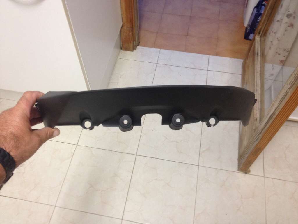

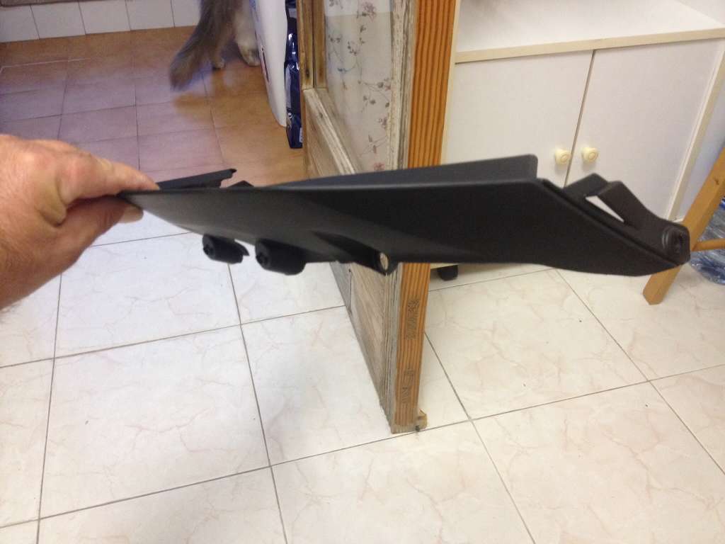

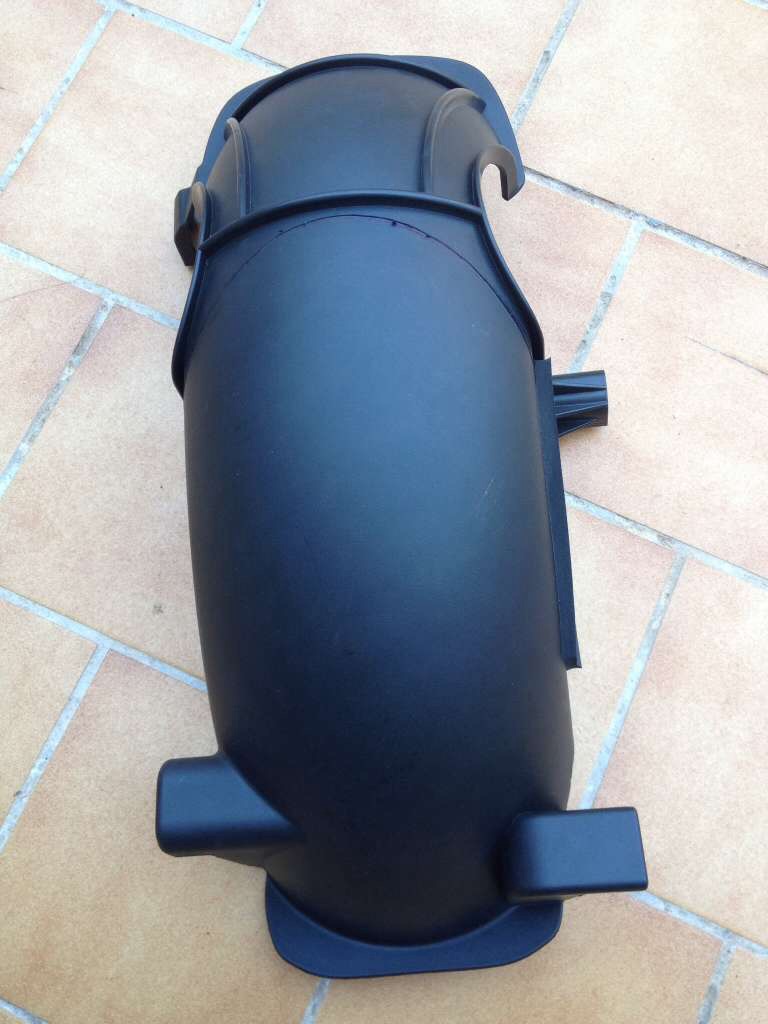

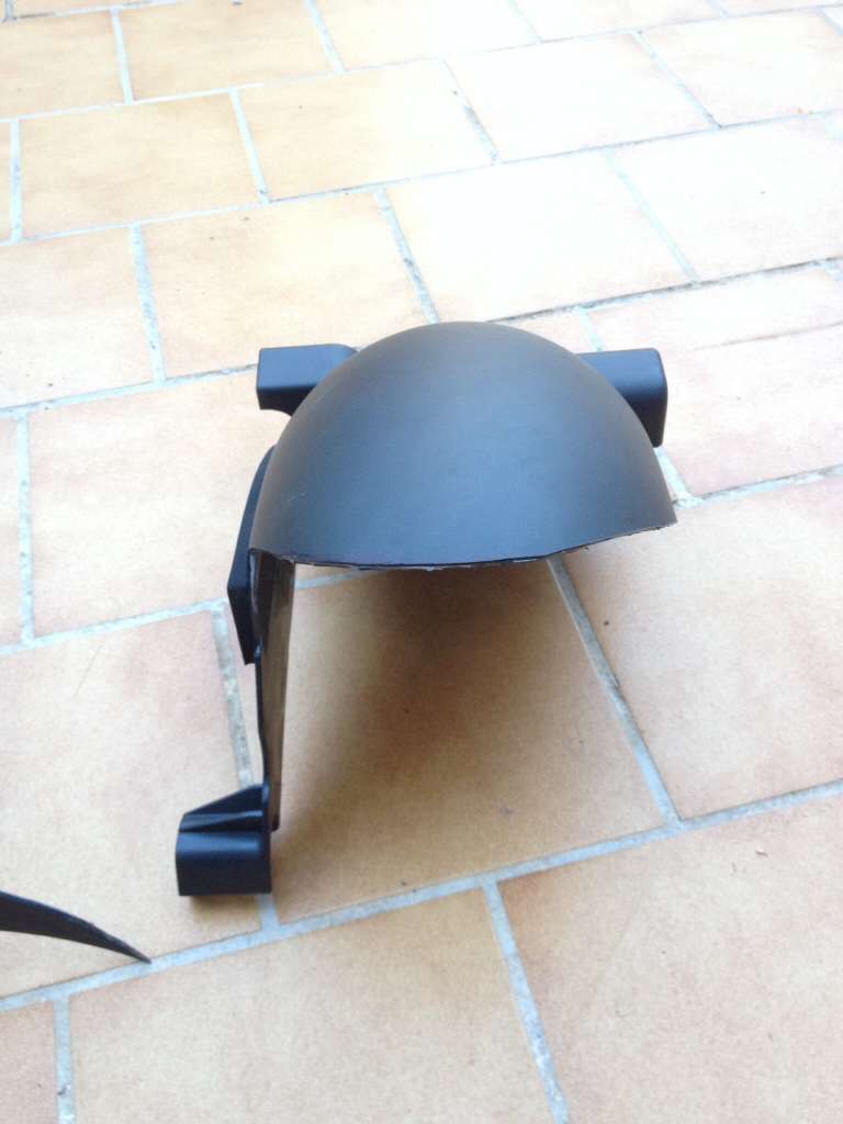

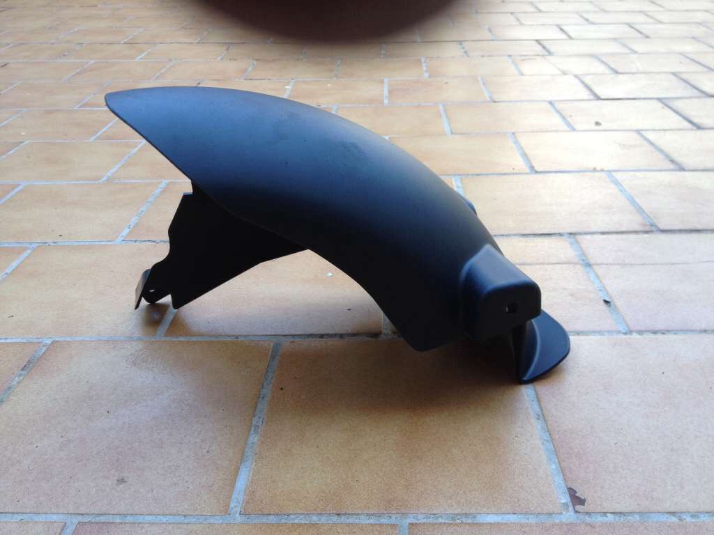

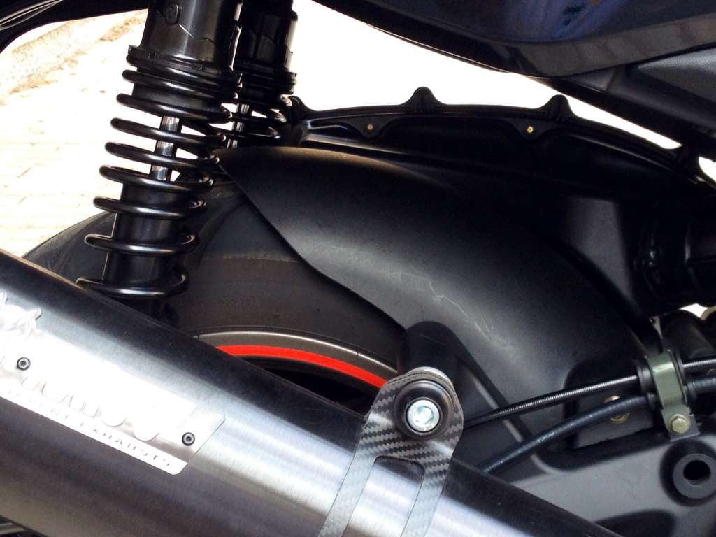

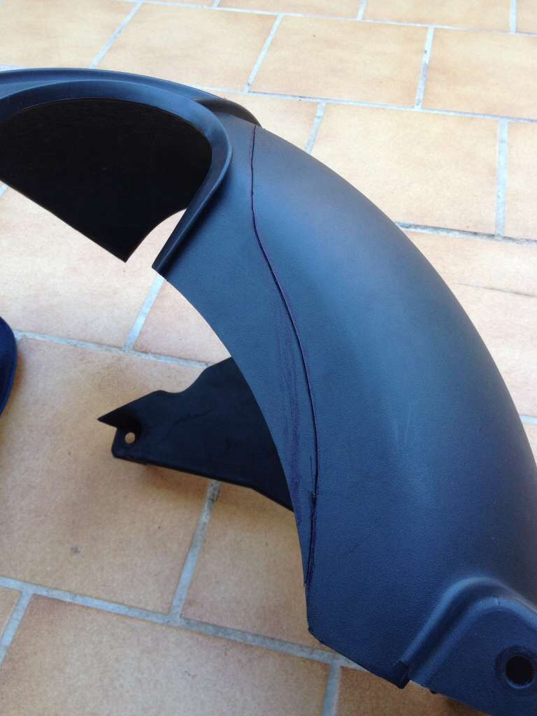

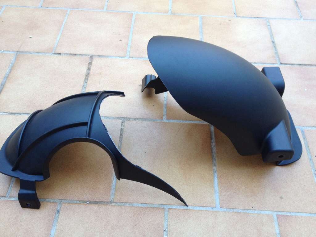

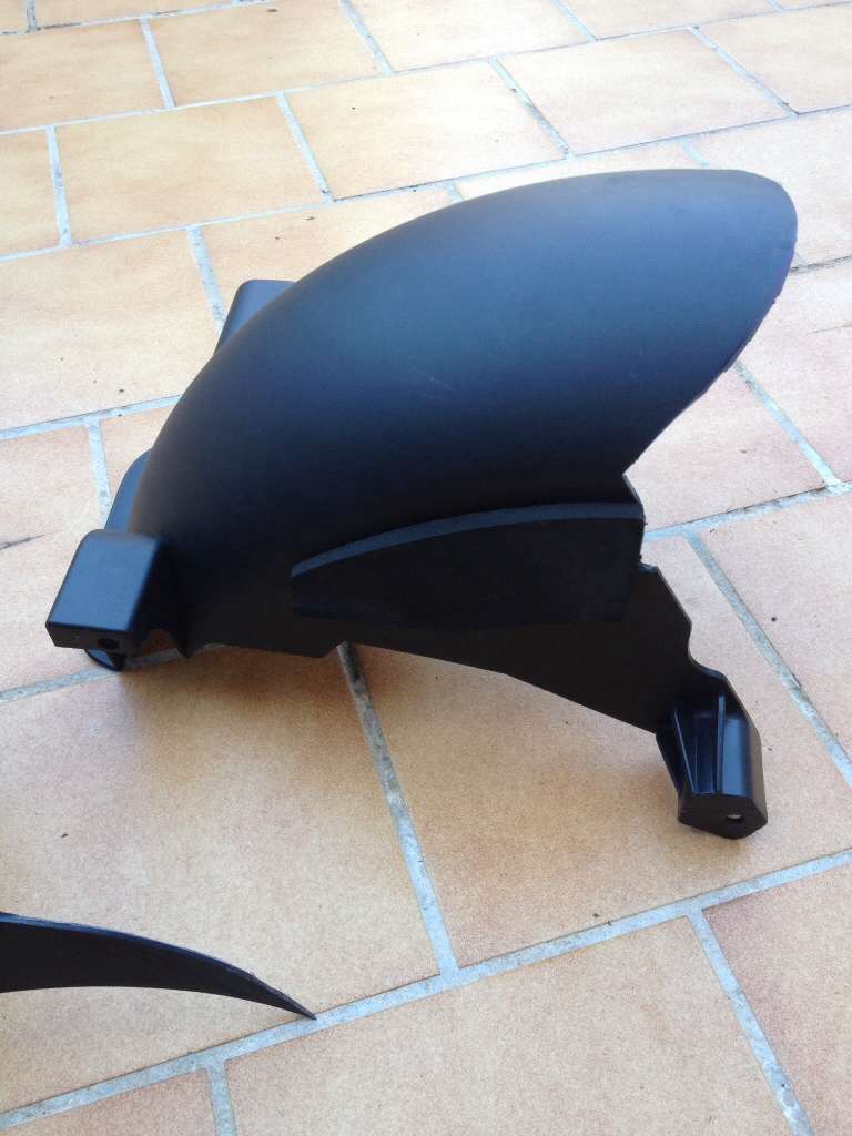

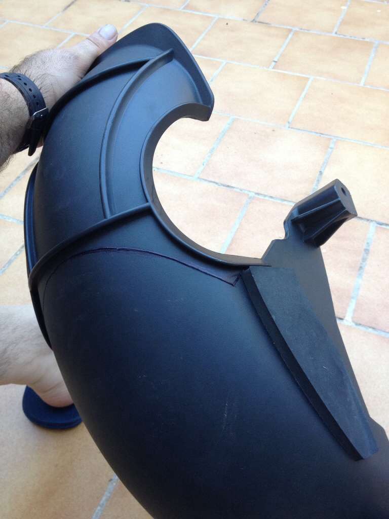

mpracing Publicado 8 de Julio del 2014 Autor Compartir Publicado 8 de Julio del 2014 Bueno en esta ocasión como ya sabrán algunos compañeros actualizo mi toque personal en mi xciting con el recorte del guardabarros trasero unas fotos del proceso. Lo primero es marcar la zona deseada a cortar con un rotulador, una vez marcada la zona deseada procedemos a ir dando pasadas por la línea con un cúter profundizando poco a poco en varias pasadas no intentar cortarlo de golpe corres el peligro de que se te escape el cúter y la liamos......... Una vez cortado cojemos una lija fina y vamos redondeando los bordes cortados y ya tenemos un guardabarros estilo R, montamos y a presumir de scooter deportivo. Y este es el resultado una vez montado. Enlace al comentario Compartir en otros sitios web More sharing options...

jjuanmaster Publicado 15 de Julio del 2014 Compartir Publicado 15 de Julio del 2014 Hola Mpracing, La has probado en agua después de las modificaciones de la parte trasera? Lo de la matricula si que lo voy a hacer, pero lo del guardabarros, aunque queda muy guapo, tengo dudas de que después no salpique demasiado.. Saludos Enlace al comentario Compartir en otros sitios web More sharing options...

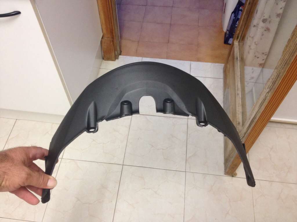

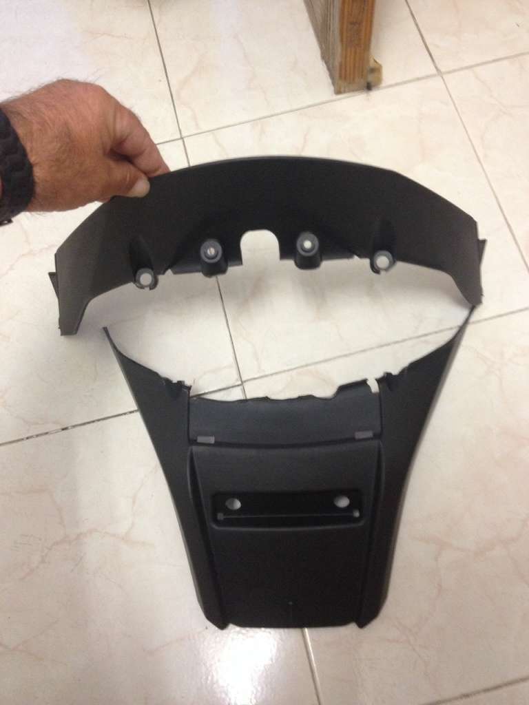

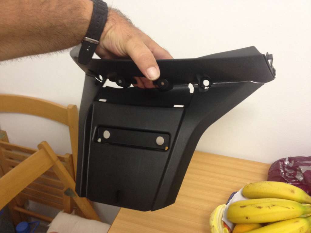

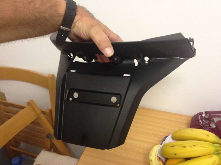

mpracing Publicado 15 de Julio del 2014 Autor Compartir Publicado 15 de Julio del 2014 Bueno pues hoy y tras recibir en el conce la piza en cuestión que al final me a salido por 10,75€ me he puesto manos a la obra y este es el resultado a falta de probar insitu por sí hay que retocar algo, la pieza original la guardare por sí quisiera revertir la modificación o dentro de 4 años el tema de itv. Hay van unas fotos del proceso, este finde toca más. Enlace al comentario Compartir en otros sitios web More sharing options...
mpracing Publicado 15 de Julio del 2014 Autor Compartir Publicado 15 de Julio del 2014 Hola Mpracing,La has probado en agua después de las modificaciones de la parte trasera? Lo de la matricula si que lo voy a hacer, pero lo del guardabarros, aunque queda muy guapo, tengo dudas de que después no salpique demasiado.. Saludos Pues no, no la he probado con agua pero no creo que salpiqué ya que tiene el colín bastante largo sobresaliendo este bastante más que la rueda. Enlace al comentario Compartir en otros sitios web More sharing options...

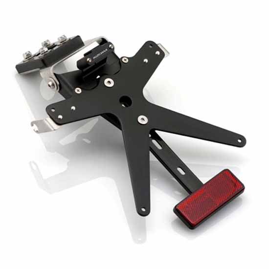

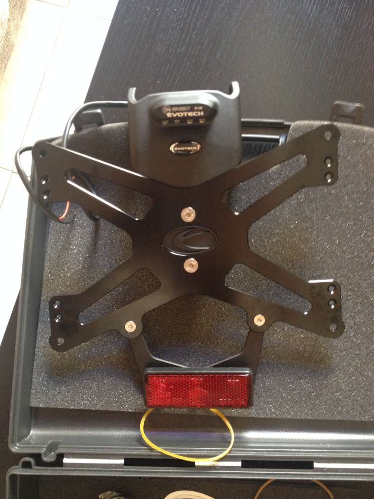

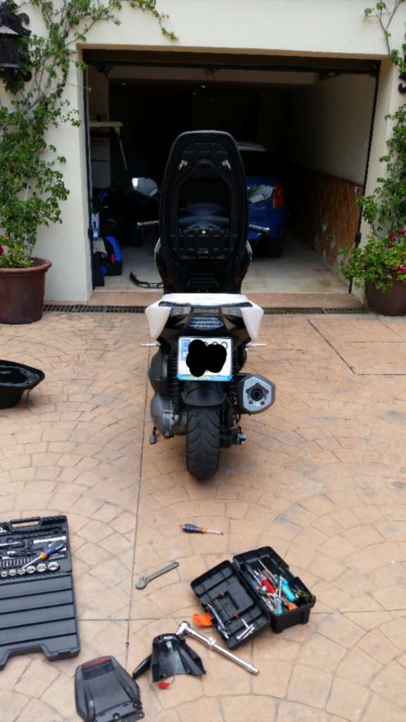

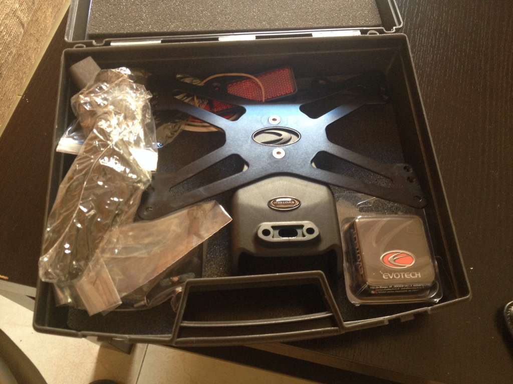

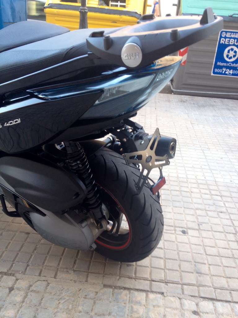

mpracing Publicado 16 de Julio del 2014 Autor Compartir Publicado 16 de Julio del 2014 Muy buenas, hoy me he entretenido un poquito en desmontar piezas y presentar como quedarán una vez montado todos los componentes modificados ya que hoy me he pillado un portamatriculas de la marca evotech en concreto para la T-max del 2012 me lo han dejado a muy buen precio estás son unas fotos de como quedaría montado Enlace al comentario Compartir en otros sitios web More sharing options...
Byby Publicado 16 de Julio del 2014 Compartir Publicado 16 de Julio del 2014 :okey muy chula,y que bonita en negro!! Enlace al comentario Compartir en otros sitios web More sharing options...
loko5695 Publicado 16 de Julio del 2014 Compartir Publicado 16 de Julio del 2014 Eres un puto crack. muy wapa. fotos cn la matricula. sobra el soporte del top case para mi Enlace al comentario Compartir en otros sitios web More sharing options...
JMR Publicado 17 de Julio del 2014 Compartir Publicado 17 de Julio del 2014 Si señor! Vaya crack estas echo! Queda de lujo. Me remito a lo dicho, somos afortunados de tenerte en esta comunidad. Gracias! Salu2 Sa Enlace al comentario Compartir en otros sitios web More sharing options...
