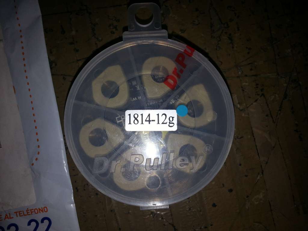

toreto46 Publicado 27 de Enero del 2014 Compartir Publicado 27 de Enero del 2014 Ya me llegaron los rodillos...son de 12g y la medida 18x14...espero montarlos alo largo de esta semana y os comentare los cambios. Enlace al comentario Compartir en otros sitios web More sharing options...
Omoges Publicado 27 de Enero del 2014 Compartir Publicado 27 de Enero del 2014 Ya me llegaron los rodillos...son de 12g y la medida 18x14...espero montarlos alo largo de esta semana y os comentare los cambios.[attachment=25031]20140127_090343.jpg[/attachment] Pues estaré atento a tus conclusiones Enlace al comentario Compartir en otros sitios web More sharing options...
mafellat Publicado 27 de Enero del 2014 Compartir Publicado 27 de Enero del 2014 Ya me llegaron los rodillos...son de 12g y la medida 18x14...espero montarlos alo largo de esta semana y os comentare los cambios.[attachment=25031]20140127_090343.jpg[/attachment] ¿Precios de los susodichos? Enlace al comentario Compartir en otros sitios web More sharing options...

toreto46 Publicado 27 de Enero del 2014 Compartir Publicado 27 de Enero del 2014 Hola me salieron en 50 con portes, algo caros...pues la verdad es que no sé lo de la garantia...yo los voi a cambiar en casa...imagino que en la proxima revsion no veran eso... Enlace al comentario Compartir en otros sitios web More sharing options...
