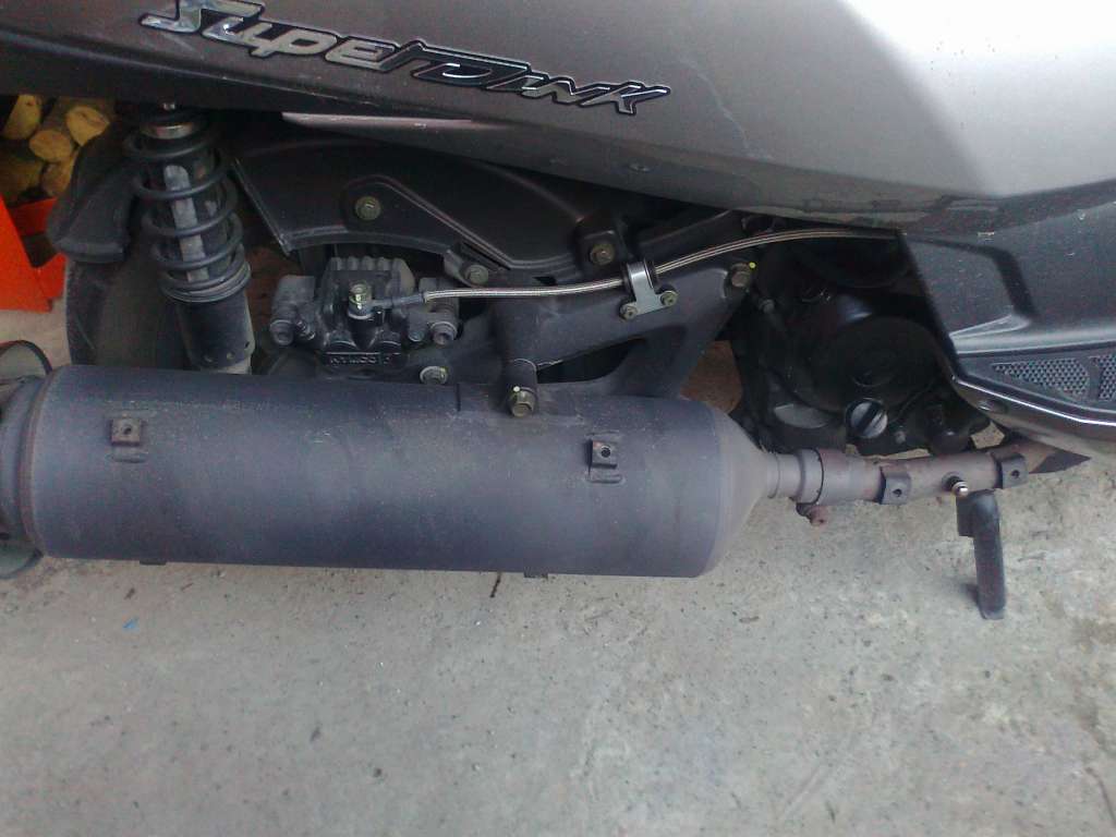

kymcong Publicado 14 de Enero del 2014 Compartir Publicado 14 de Enero del 2014 Muy buenas compañeros. Alguien me podria decir si es necesario sacar el tubo de escape de mi sd 125 para cambiar las pastillas de freno traseras, o se puede hacer sin desmontarlo?????. Gracias y un saludo. Enlace al comentario Compartir en otros sitios web More sharing options...
bautis Publicado 14 de Enero del 2014 Compartir Publicado 14 de Enero del 2014 En la 125 no sé como va, pero en la 300 hay que quitarlo, si no no puedes sacar los tornillos que la sujetan. Probablemente sea igual, pero prueba a quitar el protector y mira a ver si se puede. Enlace al comentario Compartir en otros sitios web More sharing options...
emphasixpop Publicado 14 de Enero del 2014 Compartir Publicado 14 de Enero del 2014 Yo lo he quitado sin quitar el tubo ya que no conseguí que se aflojaran los del colector, eso sí quitando El protector y los tres que sujetan el tubo al chasis, luego con una fija cerrada saque las dos tuercas que sujetan la pinza Enviado desde mi HTC One mediante Tapatalk Enlace al comentario Compartir en otros sitios web More sharing options...
copa Publicado 14 de Enero del 2014 Compartir Publicado 14 de Enero del 2014 Aunque yo las cambié cuando desmonté la rueda para cambiar la cubierta,se pueden cambiar tan solo con quitar el protector del escape :okey Por cierto he comprado las pastillas sintetizadas de motosjuanito tanto delante como detrás y van muy bien http://www.motosjuanito.es/1217-kymco-super-dink-300i-del-09-al-10? Enlace al comentario Compartir en otros sitios web More sharing options...
pichi Publicado 21 de Marzo del 2014 Compartir Publicado 21 de Marzo del 2014 hay que sacar el tube de escape hay videos en youtube Enlace al comentario Compartir en otros sitios web More sharing options...
wala Publicado 22 de Marzo del 2014 Compartir Publicado 22 de Marzo del 2014 yo las e cambiado recientemente y no es necesario quitar el escape pero si el protector para trabajar mas comodo y ademas se tarda 5min. :beer Enlace al comentario Compartir en otros sitios web More sharing options...
