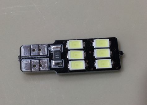

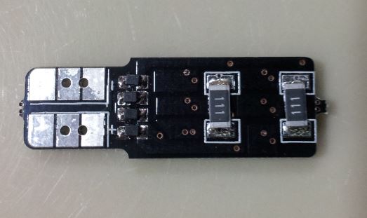

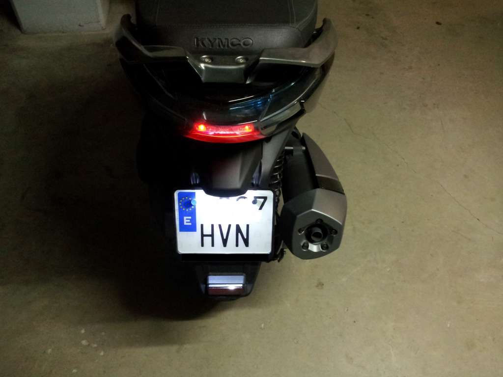

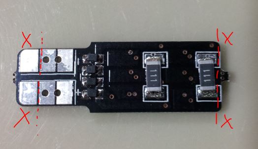

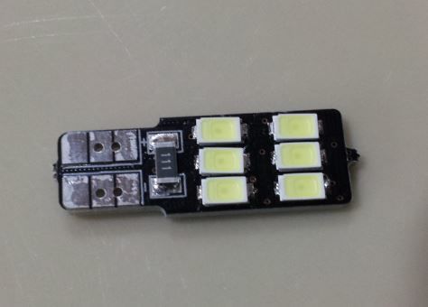

david_eg2 Publicado 26 de Febrero del 2014 Autor Compartir Publicado 26 de Febrero del 2014 Buenas noches, pues por fin me he decidido a cambiar la bombilla de la matrícula. Compré la de la foto en ebay, 2 uds por 4€ puesto en casa! Muy barato, pero de muy buena calidad, con chip Samsung: Decir que al tener 6 leds y canbus (antifallo de bombilla fundida, aunque para nuestro caso no es necesario), la bombilla es bastante larga, de 34mm, mientras que la original sólo mide 24mm. Eso implica que no cabe dentro de la carcasa de plástico, toca en el fondo antes de poder ajustar el capuchón de plástico. La pedí de 6 leds porque he visto motos y coches con leds que apenas alumbran y acaba quedando hasta feo. Como tenía ganas de ponerla, y ya no tenía nada que perder (no me servian), me decidí a cortarlas Las corte por la raya que dibujo :roll: : Hay que cortarla por ambos lados para que entre, vigilando de no llevarse por delante los chips. De esta forma la he podido colocar, he hecho una foto a la matrícula, no se aprecia muy bien, pero ha quedado super bien. No es tan azulada como los leds delanteros, es blanco frío y de verdad que queda de lujo. Espero que os guste. Un saludo, Enlace al comentario Compartir en otros sitios web More sharing options...
