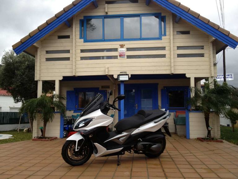

porfi-bdn Publicado 8 de Enero del 2014 Compartir Publicado 8 de Enero del 2014 Hola compis quisiera comentar un ruidito que me tiene un poco mosca, se trata de un clac clac clac como de una maquina de coser, y cuando acelero suavemente aumenta la velocidad del ruidito sobre todo lo hace mas con el motor en frio, cuando esta caliente el motor desaparece o casi no lo oigo. ¿Podria ser el variador - rodillos? Añadir que por lo demas estoy muy contento de haberla adquirido llevo 620 km Enlace al comentario Compartir en otros sitios web More sharing options...

Mito Publicado 13 de Enero del 2014 Compartir Publicado 13 de Enero del 2014 Hola compis quisiera comentar un ruidito que me tiene un poco mosca, se trata de un clac clac clac como de una maquina de coser,y cuando acelero suavemente aumenta la velocidad del ruidito sobre todo lo hace mas con el motor en frio, cuando esta caliente el motor desaparece o casi no lo oigo. ¿Podria ser el variador - rodillos? Añadir que por lo demas estoy muy contento de haberla adquirido llevo 620 km Hola. De donde viene el ruido? Si es del variado lo oirás en la tapa. Pon la moto en el caballete y mira si te lo hace y por donde sale y a ver si averiguamos el ruido. Saludos Enlace al comentario Compartir en otros sitios web More sharing options...
porfi-bdn Publicado 13 de Enero del 2014 Autor Compartir Publicado 13 de Enero del 2014 Gracias Mito, "hostias copon" y aprovecho para saludar a todos los murcianos ya que tengo familia por esa región tan guapa. Bueno pues si el ruidito yo diría que viene de la tapa del embrague - variador y es parecido al claqueteo de cuando tienes que hacer reglaje de válvulas mas o menos, ya preguntare al taller cuando la lleve a la revisión de los 1000 km pero mientras tanto me podeis orientar. gracias y un saludo. Enlace al comentario Compartir en otros sitios web More sharing options...
