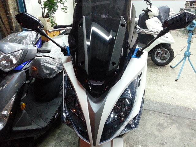

FJSG Publicado 10 de Enero del 2014 Compartir Publicado 10 de Enero del 2014 Yo tenía el mismo problema y con los retrovisores en la cúpula solucionado, lo malo es que para que te los traigan de Taiwan es una aventura. Aquí te dejo el hilo donde se habla de ello y unos links a las fotos http://www.forokymco.es/index.php/foro/264-temas-comunes-para-ambos-modelos/285957-retrovisores-en-cupula-k-xct http://www.forokymco.es/media/kunena/attachments/6323/IMG_7305.jpg http://www.forokymco.es/media/kunena/attachments/8367/20140104_232244.jpg http://www.forokymco.es/media/kunena/attachments/8367/CameraZOOM-20140104212403902.jpg Enlace al comentario Compartir en otros sitios web More sharing options...
jmelgar Publicado 10 de Enero del 2014 Compartir Publicado 10 de Enero del 2014 Ayer pedi los mios por ebay y hoy he recibido un mensaje en el que dicen que ya han salido.Cuando lleguen veré como me apaño para el tema de las plaquetas de acople al carenado. Saludos Enlace al comentario Compartir en otros sitios web More sharing options...
jmelgar Publicado 10 de Enero del 2014 Compartir Publicado 10 de Enero del 2014 Ayer pedi los mios por ebay y hoy he recibido un mensaje en el que dicen que ya han salido.Cuando lleguen veré como me apaño para el tema de las plaquetas de acople al carenado. Saludos Asi quedan en la 400.... Enlace al comentario Compartir en otros sitios web More sharing options...

el_geko Publicado 11 de Enero del 2014 Compartir Publicado 11 de Enero del 2014 Este es el enlace http://m.ebay.es/itm/200773320226?txnId=0 Saludos Pero eso son solo los retrovisores, yo digo los soportes, para los retrovisores te vas a la casa kawasaki y los tienes sin esperas Enlace al comentario Compartir en otros sitios web More sharing options...
jmelgar Publicado 11 de Enero del 2014 Compartir Publicado 11 de Enero del 2014 Los soportes no se como conseguirlos, una vez reciba los espejos veré como me las apaño para los soportes Supongo que comprándolos directamente en Kawa serán más caros , no tengo ni idea de cuando costarán en un conce oficial, pero bueno ya están pedidos .... Saludos Enlace al comentario Compartir en otros sitios web More sharing options...
