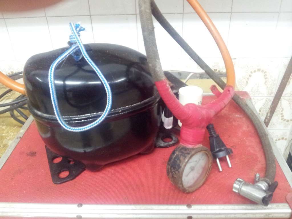

JEMN Publicado 30 de Diciembre del 2013 Compartir Publicado 30 de Diciembre del 2013 Yo hace muchos años que uso un compresor de frigorífico doméstico. No tienen mucho caudal pero presión suben hasta 15 bares, cosa muy útil cuando se trata de ruedas de bici de carretera que llevan hasta 10 bares. Precisamente hace de 25 a 10 años andaba yo mucho con bici de carretera y por eso lo preparé. Las ruedas de corredor al ser tan estrechas pierden 1 kilo de un día a otro y las hinchaba a diario. Solo es ponerle un manómetro y un pitorro y a inflar. Consumen muy poco, normalmente llevan un motor de 220 V-165 W. :okey . No me molesto en mirar las presiones en ninguna gasolinera, lo hago en el garaje en casita con toda la tranquilidad. Hace 2 semanas precisamente se me averió por fin después de tantos años y le dije al de mi tienda de electrodomésticos de confianza que me consiguiera un compresor de frigorífico desechado, y al de unos días me dió uno y lo preparé al momento. Por cierto que me dijo el electricista que los compresores de arcón congelador son más potentes y que cuando tenga uno me lo dará. Es solo enchufarlo para ver el tubo por el cual expulsa el aire y cortarlo a unos 3 Cm para poner la manguera, sirve una manguera de butano de 70 Cm con el manómetro intercalado y el pitorro en el extremo. El otro tubo (por el que aspira el aire) cortarlo al ras. Ponerle un cable de 6 o 8 Mt para poder andar por el garaje y alcanzar las 4 ruedas del coche, con un enchufe macho en el extremo y si se pone un interruptor pegado al compresor mejor. Tendréis compresor hincharuedas potente por cuatro perras y para años. ¡¡OJO!! como he puesto antes son capaces de subir hasta 15 bares de presión por lo menos, NO SE OS OCURRA DEJARLO EN MARCHA CONECTADO A UNA RUEDA Y MARCHAR A HACER OTRA COSA, :no no puede reventar la rueda y hacer una avería de PM. El que avisa no es traidor, es avisador. Enlace al comentario Compartir en otros sitios web More sharing options...
botellax Publicado 30 de Diciembre del 2013 Compartir Publicado 30 de Diciembre del 2013 Prepara un brico para hacer uno jajaja Enlace al comentario Compartir en otros sitios web More sharing options...
JEMN Publicado 30 de Diciembre del 2013 Compartir Publicado 30 de Diciembre del 2013 Ahí tienes el brico, con lo que he puesto más la afoto creo que no hay que ser ingeniero para hacerlo. Enlace al comentario Compartir en otros sitios web More sharing options...

Mito Publicado 31 de Diciembre del 2013 Compartir Publicado 31 de Diciembre del 2013 Y este compresor que has fabricado JEMN ¿sabes si puedes adaptarle una pistola neumática? es que seria interesante para quitar y poner las tuercas del variador y embrague. Normalmente tiene que tener una fuerza aproximada de 55NM o 5 o 6 kilos de presión, saludos Enlace al comentario Compartir en otros sitios web More sharing options...
bautis Publicado 31 de Diciembre del 2013 Compartir Publicado 31 de Diciembre del 2013 Para usar un compresor en la moto, hay que enchufarlo en otro sitio que no sea el mechero de la guantera. Ahí el fusible es muy bajo y en cuanto enchufas algo que no sea el teléfono o GPS, se funde. Yo para eso, voy a instalar otra toma de corriente, esta vez dentro del cofre y con una sección de cable mayor que la de la guantera, para no tener problemas. Y por supuesto, siempre con el motor arrancado. El compresor que ha hecho JEMN, no creo que se pueda usar para una pistola neumática, a no ser, que le acoples un calderín. Bueno, si enchufas, esperas a que coja presión y luego accionas la pistola...pero vas a tardar un huevo y eso contando con que no tengas ninguna fuga. Enlace al comentario Compartir en otros sitios web More sharing options...

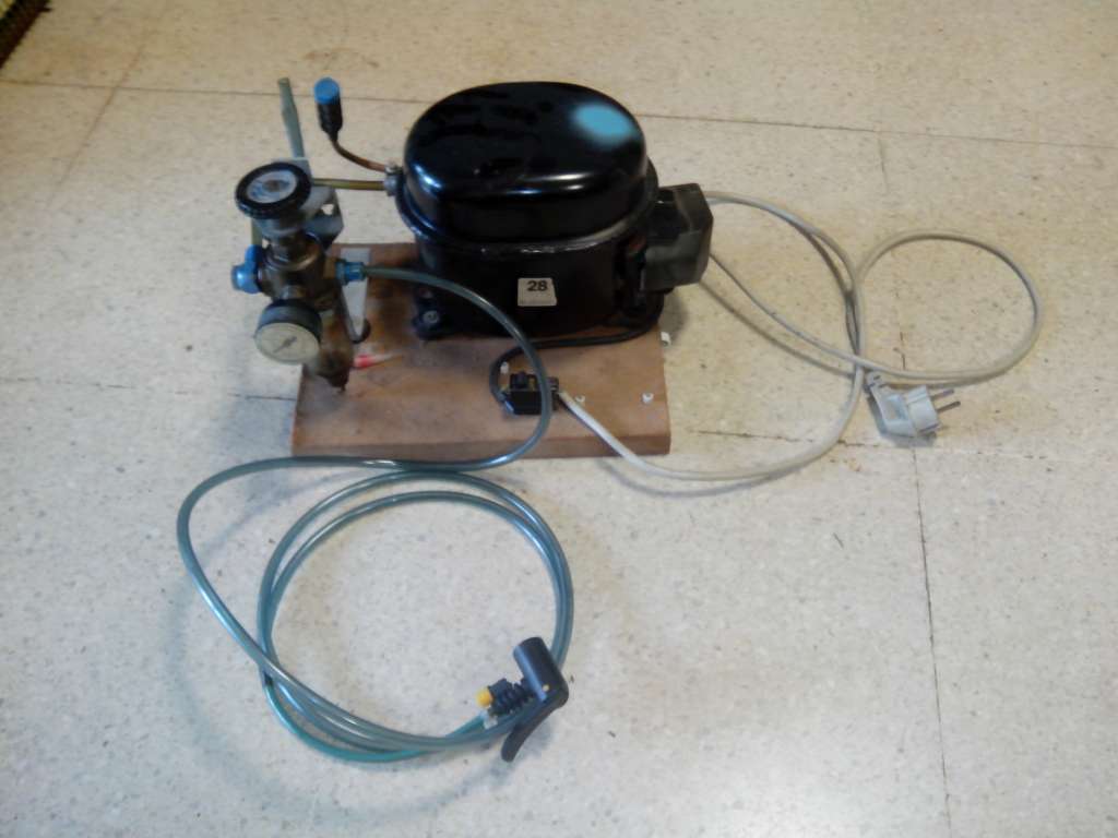

JEMN Publicado 31 de Diciembre del 2013 Compartir Publicado 31 de Diciembre del 2013 Y este compresor que has fabricado JEMN ¿sabes si puedes adaptarle una pistola neumática? es que seria interesante para quitar y poner las tuercas del variador y embrague. Normalmente tiene que tener una fuerza aproximada de 55NM o 5 o 6 kilos de presión, saludos Como bien te dice Bautis un compresor tan pequeño no te sirve para enchufarle directamente pistola ni aflojatuercas ni de pintado porque el caudal de aire suministrado es exiguo. Otra cuestión es si le acoplas una bombona grande de aire para poder almacenar aire comprimido hasta 15 bares, so previo intercalado de un presostato y con estanqueidad total de todos los componentes, válvula antiretorno incluída. Huelga añadir que si pretendes meter 15 bares de presión en una bombona ésta deberá ser capaz de soportar el doble, es decir 30 bares de presión. En estos temas se deben extremar todas las precauciones puesto que como es obvio si una bombona de aire comprimido a esa presión revienta puede matar a cualquier persona que pille cerca. Cuidaos, que 2014 se supone que será mejor. Enlace al comentario Compartir en otros sitios web More sharing options...
LEON Publicado 31 de Diciembre del 2013 Compartir Publicado 31 de Diciembre del 2013 Como dice JEMN, por cuatro duros , no tiene la rapidez de uno de los grandes pero yo he hinchado ruedas de 255/70/15 de un 4X4. Ah , con este he pintado a aerografo. Enlace al comentario Compartir en otros sitios web More sharing options...
JEMN Publicado 31 de Diciembre del 2013 Compartir Publicado 31 de Diciembre del 2013 Tú lo tienes más apañadito que el mío y todo :silbando Enlace al comentario Compartir en otros sitios web More sharing options...
