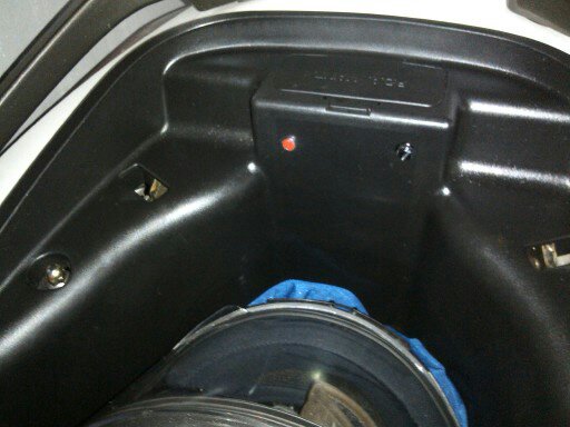

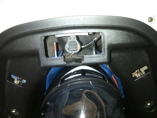

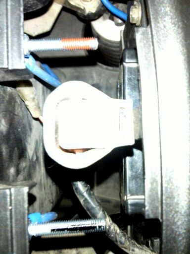

ki3ke Publicado 5 de Enero del 2014 Compartir Publicado 5 de Enero del 2014 Esto es lo que e montado para no tener que tener que desmontar el asiento para poder colocar las pinzas. Es sencillo, facil de montar,porque es solo hacer los taladros al maletero,pasar los tornillos,colocar cable + y cable - desde los las bornas de la bateria a los tornillos,ambos cón terminales y atornillados. Enlace al comentario Compartir en otros sitios web More sharing options...
