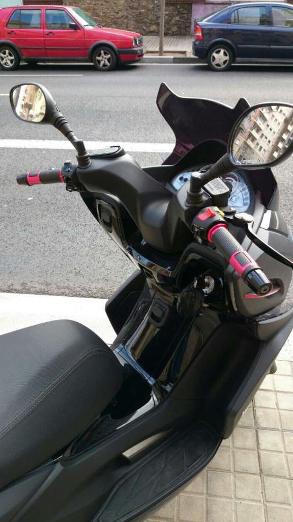

el_geko Publicado 26 de Diciembre del 2013 Compartir Publicado 26 de Diciembre del 2013 Pues hoy me he puesto a cambiar los puños de la moto por unos nuevos que me compre y como veis en la foto el puño izquierdo perfecto Luego al quitar el del gas me lo he cargado, porque me he dado cuenta de que el acelerador está como pegado al puño y además metido por dentro del comando de luces y no se puede sacar por separado, no como en otras motos que va la pieza suelta, en fin moto para el mecánico y acelerador nuevo Enlace al comentario Compartir en otros sitios web More sharing options...

el_geko Publicado 26 de Diciembre del 2013 Autor Compartir Publicado 26 de Diciembre del 2013 Pues ya ves, si puedo mañana hago una foto y veréis como el puño y el acelerador es la misma pieza, yo iba cortando con el cúter y digo que duró esta... Enlace al comentario Compartir en otros sitios web More sharing options...

Fracon Publicado 2 de Enero del 2014 Compartir Publicado 2 de Enero del 2014 Hace tiempo alguien hablo del tema. Efectivamente el puño va pegado a la caña del acelerador, pero en tu caso te has pasado apretando y has cortado toda la caña, otros compis habian ido pelando con el cuter la goma del puño hasta llegar a la caña, con cuidado se puede hacer. En tu caso si te quieren cobrar mucho compra la caña por separado y la pones tu, que por lo visto no es muy complicado. Para los que quieran cambiar el puño que sepan que se puede pero que conlleva curro y delicadeza si quieren tener que ahorrarse una caña nueva Enlace al comentario Compartir en otros sitios web More sharing options...
el_geko Publicado 3 de Enero del 2014 Autor Compartir Publicado 3 de Enero del 2014 Efectivamente, fui a la kymco y no tiene recambio de caña sola, me tienen que vender el puño con la caña y irlo pelando hasta llegar a la caña, sino me han dicho de ir a cualquier tienda de accesorios y comprar la caña aparte universal Enlace al comentario Compartir en otros sitios web More sharing options...
el_geko Publicado 12 de Enero del 2014 Autor Compartir Publicado 12 de Enero del 2014 Solucionado! Al final me vendieron una caña de la xciting que en esa moto si que viene separado del puño y sirve para la k-xct, para cambiarlo un faenon, ya que tiene dos cables de gas, uno que tira y el otro que hace que vuelva Enlace al comentario Compartir en otros sitios web More sharing options...
