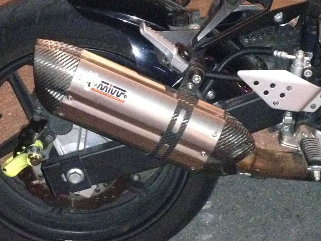

ADDJ Publicado 8 de Enero del 2014 Autor Compartir Publicado 8 de Enero del 2014 CONFIRMADO: Precio ALREDEDOR DE 300. Lo habrá CON Y SIN CATALIZADOR, siendo este ultimo MAS BARATO. Salida en FEBRERO. Aspecto (Igual a este): Cuando lo monte prometo hacer VIDEO. Enlace al comentario Compartir en otros sitios web More sharing options...

elmiguel Publicado 9 de Enero del 2014 Compartir Publicado 9 de Enero del 2014 hola, hablando desde mi mas profunda ignorancia... cambiarle el tubo de escape le da mas potencia a la moto?? corre mas??? hace falta cambiarle algún componente mas a la moto cuando le cambias el tubo?? saludos Enlace al comentario Compartir en otros sitios web More sharing options...
CALAMAR Publicado 9 de Enero del 2014 Compartir Publicado 9 de Enero del 2014 hola, hablando desde mi mas profunda ignorancia... cambiarle el tubo de escape le da mas potencia a la moto?? corre mas??? hace falta cambiarle algún componente mas a la moto cuando le cambias el tubo?? saludos Sueles perder un poco de bajos y lo habitual es poner rodillos un poco mas ligeros para compensar, en una 4T se gana poco y suerte tienes si no pierdes potencia. Para mi por lo unico que vale la pena un escape en nuestras motos es por sonido y por estetica. Si buscas prestaciones ves a por un variador. Pero es sacrificar bajos por altos o viceversa la mayoria de las veces. un saludo. Enlace al comentario Compartir en otros sitios web More sharing options...
Romano Publicado 9 de Enero del 2014 Compartir Publicado 9 de Enero del 2014 !Hola¡ Hace un par de semanas monte un leovinci gran turismo, (que no tiene este aspecto), y discrepo en que pierda bajos, lo unico que sale algo mas alta de rpm, pero en poco se nota un mucho mejor empuje Enlace al comentario Compartir en otros sitios web More sharing options...
ADDJ Publicado 9 de Enero del 2014 Autor Compartir Publicado 9 de Enero del 2014 Yo tengo entendido que si que en bajo pierde un poco, pero que la moto "estira" mas en vel max. Enlace al comentario Compartir en otros sitios web More sharing options...
CALAMAR Publicado 9 de Enero del 2014 Compartir Publicado 9 de Enero del 2014 Depende del diseño del escape, lo habitual es que pierdas bajos e ir mas desahogado en altas rpm y ganar algo de punta. Si ganas salida y nervio es posible que mantengas velocidad punta o disminuya. Por lo menos esa es mi experiencia. Sin tocar el variador el mejor escape para nuestras motos en cuanto al comportamiento es el original estoy seguro. Enlace al comentario Compartir en otros sitios web More sharing options...
carrasco garcia Publicado 10 de Enero del 2014 Compartir Publicado 10 de Enero del 2014 Si quieres notar diferencia en la moto tienes que poner escape y variador. Principalmente el variador es lo que te va a dar mayores prestacianoes. El escape solo va a darte sonido y estetica. Pero tambien debes saber que te aumentara el consumo.en definitiva si quieres correr mas k tener mas empune pon u variador. Si quieres sonido escape Enlace al comentario Compartir en otros sitios web More sharing options...
CarlosAM Publicado 13 de Enero del 2014 Compartir Publicado 13 de Enero del 2014 Depende del diseño del escape, lo habitual es que pierdas bajos e ir mas desahogado en altas rpm y ganar algo de punta. Si ganas salida y nervio es posible que mantengas velocidad punta o disminuya. Por lo menos esa es mi experiencia. Sin tocar el variador el mejor escape para nuestras motos en cuanto al comportamiento es el original estoy seguro. Entonces entiendo que si cambiamos el escape, casi con toda probabilidad perderemos bajos y medios. Imagino, que cambiando el variador y con una configuración adecuada de este, se compensará esta pérdida, no? Por cierto, muy chulo el escape mivv. Saludos. Enlace al comentario Compartir en otros sitios web More sharing options...
CALAMAR Publicado 13 de Enero del 2014 Compartir Publicado 13 de Enero del 2014 Depende del diseño del escape, lo habitual es que pierdas bajos e ir mas desahogado en altas rpm y ganar algo de punta. Si ganas salida y nervio es posible que mantengas velocidad punta o disminuya. Por lo menos esa es mi experiencia. Sin tocar el variador el mejor escape para nuestras motos en cuanto al comportamiento es el original estoy seguro. Entonces entiendo que si cambiamos el escape, casi con toda probabilidad perderemos bajos y medios. Imagino, que cambiando el variador y con una configuración adecuada de este, se compensará esta pérdida, no? Por cierto, muy chulo el escape mivv. Saludos. Exacto, es casi seguro perder algo de bajos y medios. Con un variador se podria compensar o jugando con el peso de los rodillos del variador de serie. Un saludo. Enlace al comentario Compartir en otros sitios web More sharing options...

fran_xct Publicado 5 de Febrero del 2014 Compartir Publicado 5 de Febrero del 2014 Yo y otro compañero del foro, hemos escrito preguntando por el escape y la respuesta ha sido la misma, te pasan un enlace de un tubo que es para la Xciting 300, y cuando le dices que esa no es la moto, te dice que no lo tienen...yo por el momento ya he puesto el JCosta con unos rodillos Malossi y va genial :silbando Enlace al comentario Compartir en otros sitios web More sharing options...
CALAMAR Publicado 5 de Febrero del 2014 Compartir Publicado 5 de Febrero del 2014 Yo y otro compañero del foro, hemos escrito preguntando por el escape y la respuesta ha sido la misma, te pasan un enlace de un tubo que es para la Xciting 300, y cuando le dices que esa no es la moto, te dice que no lo tienen...yo por el momento ya he puesto el JCosta con unos rodillos Malossi y va genial :silbando Cuenta cuenta... velocidad punta? ha mejorado la aceleracion? un saludo. Enlace al comentario Compartir en otros sitios web More sharing options...
fran_xct Publicado 5 de Febrero del 2014 Compartir Publicado 5 de Febrero del 2014 Acelera y empuja muy bien, sube más rápido de vueltas...y de velocidad punta se mantiene igual, pero la alcanza más rápido. Enlace al comentario Compartir en otros sitios web More sharing options...
