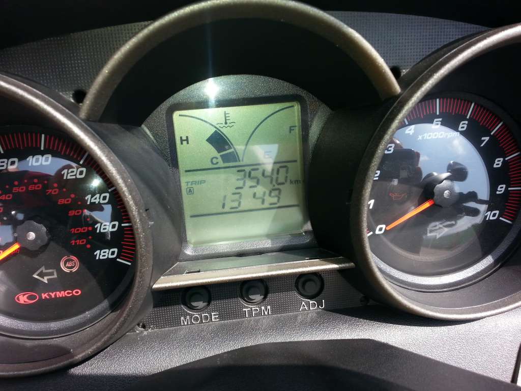

Bueno os comento un poco, aunque la verdad estoy algo mosca. He utilizado poco la moto porque he estado algo enfermo y he cogido el coche para ir a trabajar, por eso he tardado algo mas de lo previsto.
Ya le he hecho el primer depósito desde que dije que lo haría y mi sorpresa ha sido bastante negativa, no he bajado de 3,9 litros a los 100. Exactamente he recorrido 290 km.
Ha sido la mayoría de KM yo solo, sin paquete, con un uso esta vez de 50% extrarradio y 50% ciudad, sin demandarle más potencia de la necesaria, para mantener sobre 60 km/h en ciudad y 90-95 km/h por circunvalación. Todo aceleraciones muy suaves y progresivas sin tirones bruscos ni hacer el bestia.
Los neumáticos con sus presiones correctas, bien es cierto que ahora llevo los Pirelli Diablo Scooter, pero no se hasta que punto eso influirá.
Me ha desilusionado un poco porque me he divertido mucho con esta conducción relajada (siempre sin molestar a nadie, si veía un camión cerca aceleraba y lo perdía) pero no he obtenido una cifra satisfactoria.
Lo único positivo y que de alguna manera me hace cierta ilusión es esto:
La niña ha cumplido la mayoría de edad, justo cuando llegué a una gasolinera para darle de beber.
